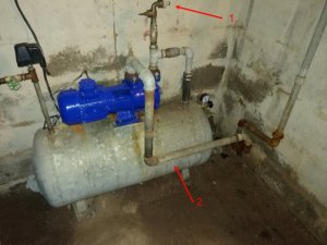

    ...noch ein anderer Gedanke. Wie wahrscheinlich ist es, dass das Problem am anderen Ende (unten im Brunnen) liegt? Gundwasserspiegel gesenkt oder das Saugrohr hat sich zugesetzt? Die Rohre etc. liegen ja nun schon einige Jährchen im Boden.
    Vielleicht ist meine letzte ORPU aufgrund dieser Tatsache trocken gelaufen und hat deshalb den Geist aufgegeben.Konkret war es so ---> Meine Nachbarn haben für mich den Garten gewässert. Hahn auf und ne Weile laufen lassen. Dann kamen sie zurück und es kam kein Wasser mehr und die Pumpe war hin. Demzufolge ist nicht ganz nachzuvollziehen, was konkret zum Ausstieg meiner Pumpe führte. Bis dahin (und wenn ich persönlich vor Ort war) lief das System reibungslos ohne jegliche Anzeichen eines Problems. Durchaus denkbar, oder?

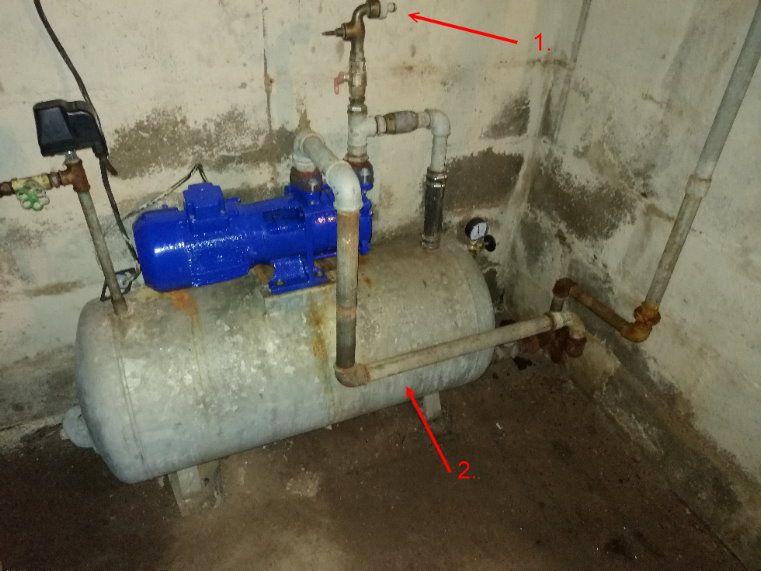

    Hallo, ich habe nun versucht, durch die externe Wasserversorgung (Gartenschlauch) die Pumpe zum Laufen zu bringen. Der besagte Blindstopfen (Vierkant) wurde entfernt und durch einen Kugelhahn (siehe Bild, Pfeil 1) ersetzt. Leider ohne Erfolg! Die Pumpe saugt einfach kein Wasser durch das Steigrohr (2). Habt ihr noch weitere Tipps was ich versuchen kann oder liegt die Ursache tatsächlich am anderen Ende (in der Erde) bspw. durch einen verfaulten/zugesetzten Filter?
    Werde nun, wie hier im Thread bereits angesprochen, die externe Versorgung in die Steig-/Saugleitung montieren. Allerdings habe ich wenig Hoffnung, dass dies funktioniert. Könnte ein "Rückwärtsspülen" der Saugleitung eventuell noch Sinn machen?

    vermutlich ja. entweder "Undichte" im Saugrohr oder falls vorhanden Fußventil , oder Fußventil defekt ?gar nicht vorhanden ? Probiere die Pumpe doch mal an einem Bottich mit Wasser, saugseitig Schlauch anschließen und mal kurz anlassen, die Laufrichtung ist aber correct? wie gesagt füllen musst die nicht, ist selbstsaugend.
    Probieren aber bitte ohne Pumpe, direkt mit Wasseranschluss, vllt hat der @Fred Astair noch eine Idee....

    @SIL: Wieder mal vielen Dank! Selbstsaugend ja, aber die Pumpe sollte nicht trocken laufen, was ohne Wasser aus der Saugleitung leicht passieren könnte... Laufrichtung ist auch stimmig --> rechtsdrehend
    Dann bleibt am Ende wahrscheinlich nur eine Neubohrung. Wollte mir diese Sache eigentlich ersparen. Kennst du vielleicht gute Tutorials oder Videos im Netz, wo man sich vorab mal über Möglichkeiten und Ablauf informieren kann?

    Habe auch keine andere Idee. Kannst Du das Saugrohr ziehen oder ist das ein Rammbrunnen?

    @Fred Astair: Das Rohr lässt sich absolut nicht bewegen. Es geht zunächst horizontal aus dem Keller in einen Schacht (2-3 m tief) im Außenbereich. Anschließend vom Schacht vertikal nach unten ins Erdreich. Deshalb kommt man in keinster Weise an das Ende des Systems...

    Endoskopkamera und reinschauen, so hab ich bei mir auch schon etliche undokumentiere Rohrwege rausgefunden (ehemalige Klärgrube, "teilumgebaut" als die Kanalisation kam)
    Nachdem du ungefähr weisst was dich da erwartet, kannst du dann alle möglichen Varianten ausprobieren von Rückspülen mit Wasser oder Wasser/Druckluftgemisch, oder nur Luft, über Elektro Einziehdraht, bis hin zu evtl kleine Spirale. Das scheint ja ein 1 Zoll Rohr zu sein oder ? Da geht schon was durch.
    Wenn du ungefähr weisst auf welcher Position der Bogen nach unten ist, dann kannst du ja auch gezielt da graben und ggf. neu Bohren/Rammen/Freispülen, was auch immer

    Da fehlt ein Rückschlagventil (Rückflußverhinderer) in der Saugleitung.

    Tunnelrigole kenne ich in diesem Zusammenhang nicht. Bei Schichtenwasser wurden m.E. immer Schachtbrunnen aus Ringen oder gemauert gebaut, um einmal eine große Sickeroberfläche und zum Anderen ein großes Speichervolumen zu haben. Diese Brunnen sind immer gut zugänglich und oft besteigbar.
    Auf jeden Fall kann man da das Saugrohr ziehen und reparieren und auch den Wasserstand peilen.
    Der TE sollte sich mit Schippe und Spaten mal auf die Suche begeben, ehe er versucht, einen toten Gaul noch weiter zu reiten.

    Vermute ich auch fast, das kein Wasserspiegel mehr vorhanden ist, eventuell versandet etc selbst bei fehlenden Ventil - bei genügend "Wasser unten" müsste sich ja doch bei Füllung über die Saugleitung, ein Stand einstellen...

    Sicher? :confused: Befüllt wird hier auf der Druckseite (Pumpenvolumen + Kessel). In der Saugleitung ist lediglich Luft, sofern kein Fußventil vorhanden, was hier jedoch nicht zu vermuten ist. "Selbstansaugend" erfordert die Erfüllung einige Randbedingungen.

    Hallo! So langsam gebe ich die Hoffnung auf, dass ich mein System noch mal reaktiviert bekomme. Trotzdem an dieser Stelle ein großes DANKESCHÖN...
    Ich werde nun am Saugrohr eine externe Wasserversorgung einbauen und somit versuchen (als wahrscheinlich letzte Möglichkeit), dass Saugrohr zu befüllen ("Stand einstellen" --> Posting 32, SIL).
    Parallel dazu suche ich einen sinnvollen und überschaubaren "Plan B"... Neubohrung! Dazu wollte ich noch mal eure Meinung hören. Im Posting #27 hatte ich bereits den Schacht angesprochen, welcher ca. 3 Meter tief ist und von dort aus das Saugrohr im Boden verschwindet. Nun könnte ich doch an dieser Stelle erneut bohren, um eine Saugleitung zu installieren,oder?
    Anschließend wollte ich das neue Saugrohr mit der vorhandenen Anlage im Keller (Pumpe, Kessel etc.) koppeln.
    Bei meinem Vorhaben sollte man nicht vergessen, dass es sich um einen Bungalow handelt, der nur bedingt genutzt wird. Demzufolge sollten sich Kosten & Aufwand im Rahmen halten. Über eure Meinungen & Tipps wäre ich natürlich (selbsterklärend) sehr dankbar.

    Ob das den gewünschten Effekt hat, da ja beim 'Befüllen' das Wasser sich nie einpegelt, sondern versickert, wäre es doch hilfreich zu schauen ob dort 'unten' überhaupt genügend vorhanden ist. Eventuell ist das ist Saug Rohr ja völlig korrodiert ...

    @SIL: Davon ("komplett korrodiert") gehe ich ganz stark aus, demzufolge der Plan einer Neubohrung. Zum Thema "gucken" würde ja nur die Kamera-Option bleiben, was wiederum mit Kosten verbunden wäre. Dann doch lieber gleich ein komplett neues Saugrohr installieren. Wäre zumindest meine Idee... Es befinden sich ja noch weitere Bungalows in der Gartenanlage, wo damals in etwa auf die gleiche Höhe gebohrt wurde. Die haben alle noch Wasser. Und da sich das Saugrohr bereits mehrere Jahrzehnte im Erdreich befindet, wäre doch eine Erneuerung sicherlich eine vernünftige Entscheidung... Oder?

    Der Fred hat schon darauf hingewiesen - ist es ein Rammbrunnen? Oder ist das Saug Rohr mit Filter oder ohne? Fördert er seitlich oder über den Fuss, mit Fußventil?. Zieht es GW oder Schichtenwasser oder gibt es eine 'Zisterne--Rigole'? Es gibt da verschiedene Systeme, am besten die Nachbarn fragen wie es ausgeführt wurde und nicht vergessen es wird vor Inbetriebnahme 'Gegengespült'

    So ne Kamera kostet bei Amazon 20 Euro
    Wenn du an den Schacht rankommst dann schau dir das genau an
