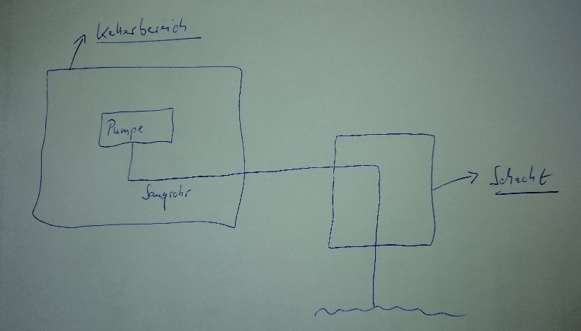

    Das hört sich gar nicht so verkehrt an. Wonach muss ich konkret suchen (Link, Produktbezeichnung)? Komme ich mit der Kamera auch über "Ecken" (90 Grad Winkel)? Im Schacht habe ich keine Chance --> Korrosion!

    Die billigen Rohrkameras sind für Deinen Zweck ungeeignet. Wenn Du Dein Saugrohr mit Wasser füllst und das Wasser läuft sofort weg, dann ist es egal, ob das Fußventil kaputt ist, Du vielleicht gar keins hast oder das Rohr ein Loch hat.
    Ich vermute mal, so wie Du Dich anstellst, bekommst Du die Kamera nichtmal ins Rohr und kannst mit dem, was Du da siehst, nichts anfangen.
    Lass Dich also nicht von irgendwelchem Schnickschnack blenden. Dein Brunnen muss völlig herkömmlich und analog repariert werden. Da gibt es nichts zu digitalisieren.

    Was genau meinst du ? Mach den schacht Deckel auf , schau es dir an und stell ggf ein Foto ein.
    Wenn das Rohr so stark korrodiert ist dass du nicht durchkommst ist es evtl schon stellenweise durch gegammelt auch wenn das bei der Dimension und Wandstaerke schon einiges dazu braucht.
    Kleinste Undichtigkeiten führen aber bei Saugpumpen schon zu problemen
    Wenn der Brunnen bzw. Grundwasser an der Stelle noch OK ist musst du evtl. Nur das Rohr tauschen !!

    Dann trennst Du im Schacht das Rohr. Wenn keine Verschraubung dort sitzt, was ich mir kaum vorstellen kann, schraubst Du das senkrecht nach unten führende Saugrohr vom Winkel ab und ziehst es hoch.

    @Fred Astair (Posting #46). Habe versucht, die Verschraubung zu lösen. Leider ohne Erfolg...
    Allerdings habe ich es geschafft, die Verschraubung (90 Grad-Winkel) der Saugleitung zu lösen, um dort eine externe Versorgung zu gewährleisten. Dabei konnte ich sehen, dass sich in der Pumpe und (viel interessanter) in der Saugleitung Wasser stand. Das Wasser in der Saugleitung stand konstant auf einem Level. Nun weiß ich jedoch nicht, ob es Wasser aus dem Brunnen ist oder Wasser, welches durch meine ersten Versuche dort "hingedrückt" wurde.
    Trotz aller Versuche ist es mir bis dato nicht gelungen, das die ORPU von alleine Wasser zieht.
    Nachtrag aus Posting#1: Die ORPU muss definitiv in Pfeilrichtung 2, gegen den Uhrzeigersinn, laufen.

    Wenn in der Saugleitung Wasser steht, ist nicht das Fußventil offen sondern zu oder der gesamte Brunnen ist verockert.
    Du kommst um das Ziehen des Saugrohres nicht herum. Es sei denn, Du verwirfst es und bohrst neu.
