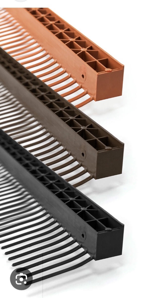

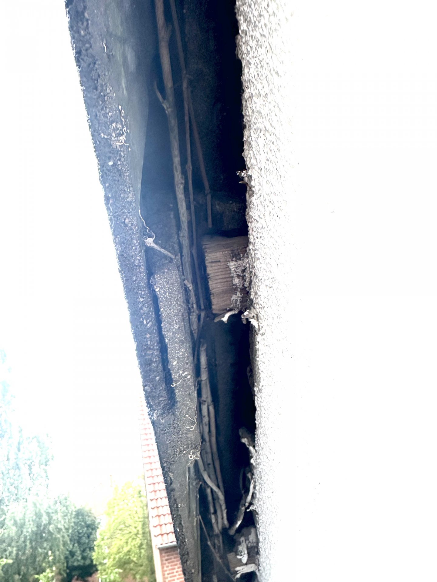

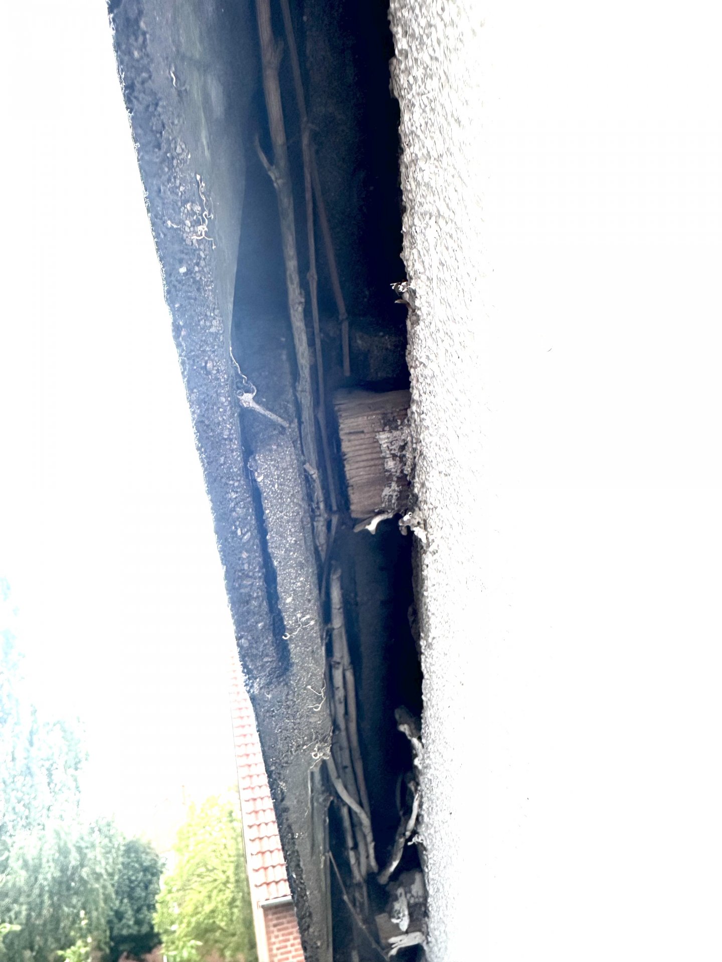

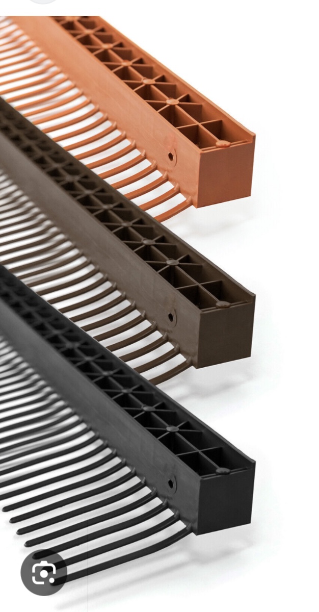

    an unserem neu erworbenen Haus gibt es am Ortgang einen Spalt, was natürlich nicht ideal ist. Um zu verhindern, dass unerwünschte Gäste dort eindringen, möchten wir diesen Spalt schließen. Welche einfachen Lösungen gibt es, um das Problem zu beheben? Unsere bisherige Idee war, einen Traufenkamm mit Lüftungsebene zu montieren. Diesen würden wir an den Dachlatten, die im Spalt sichtbar sind, befestigen, sodass der Kamm in Richtung Ortgangziegel zeigt. Im Anhang finden Sie ein paar Bilder zur Veranschaulichung.
    Das war bisher die einzige Idee, die uns eingefallen ist, aber wir sind offen für weitere Vorschläge.
    Vielen Dank im Voraus!

    Aluminiumlochblech in Streifen passend schneiden

    Ich denke, es wird schwierig, da die Stellen, an denen die Ziegel aufeinanderliegen, weniger Abstand zur Wand haben als an anderen Stellen. Außerdem sind die Abstände generell ungleichmäßig, mal mehr und mal weniger. Mit einem Traufenkamm dürfte das einfacher sein. Die Spitzen kann ich einfach mit einer Schere oder einem Knipser passend zuschneiden, selbst wenn sie bereits angebracht sind."
