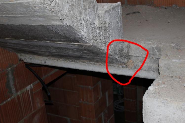

    in unserem Rohbau wurde die Treppe als Ortbetontreppe eingebaut. Nun ist uns aufgefallen, dass der untere Auflagepunkt der Treppe nicht bündig mit der Filigrandecke abschließt. Dies sieht erstens optisch nicht gerade ansprechend aus, aber das ist unser geringstes Problem.

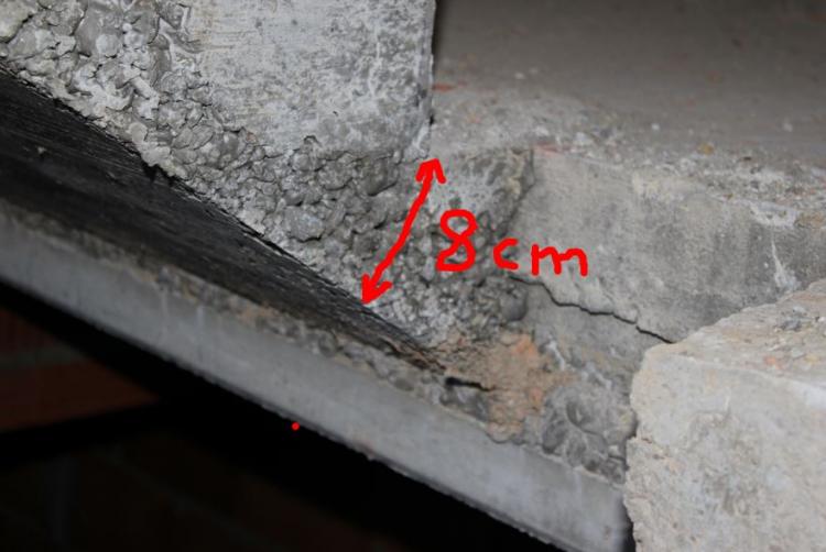

    Wir haben die Betondicke an der schmalsten Stelle gemessen und dort sind es nur 8cm. Deshalb machen wir uns Sorgen über die Tragfähigkeit der Treppe und wir spielen mit dem Gedanken uns an einen Gutachter zu wenden.
    Vorher wollten wir jedoch eure Meinung dazu einholen. Ist dieser Treppenanschluß nach den anerkannten Regeln der Technik gemacht worden?
    Vielen Dank im Vorraus für eure Ratschläge und Meinungen.

    wie sieht denn der anschluss im detailplan vom statiker aus?

    Ausführung voll vermurkst und lebensgefährlich...
    Treppe schnellstens unterstützen und vom statiker überprüfen!!!

    Yilmaz - der knall ist noch nicht da, erst wenn die treppe runter fällt. ich fürchte jedoch, dass es keinen plan gibt.
    natürlich hast du recht - abstützen und nicht betreten. montag den statiker rauszitieren.

    Ob es einen Schalungsplan gab, kann ich nicht sagen. Beim Einschalen hatte der Arbeiter des Bauunternehmens jedoch schon einen Plan,wie die Stufen zu setzen sind.
    Angenommen, es tritt der Fall ein, dass die Treppe nicht passt, welche Möglichkeiten gibt es dann zur Mängelbeseitigung?
    Treppe rausklopfen und neu machen?

    Ob "klopfen", wird auch der Statiker sagen (tippe eher auf "schneiden"), aber eher raus als Verstärken.

    Neben dem äußerest filigran ausgeführten Auflagerbereich (gibt es da wenigestens eine ordntlich in die Decke einbindende Anschlußbewehrung???), verdient auch die nur sehr ungenpgende Verdinchtung des Betons eine gewisse Aufmerksamkeit. Wurde da ein schon leicht angezogener Beton in die Schalung gekippt, etwas festgestampft und das war's dann?
    Was die hoffentliche vorhandene Anschlußbewehrung anbelangt, so kann darüber der Bewehrungsplan auskunft geben ob es geplkant war und der der Bauleiter ob es dann auch so ausgeführt wurde.
    Das Treppendetail (Antritt) sollte im Bewehrungs- u. Schalplan auch irgendwie dargestellt worden sein. Oder im Werkplan des Architekten (oder des Bauunternehmers...oder wer auch immer den eben gemacht hat).
    Insgemsamt würde ich darauf tippen, daß diese Treppe eher ein Fall für die Betonsäge werden dürfte.
    Aber ich will nicht unken und würde daher empfehlen die Planungsbeteiligten zu einem Ortstermin zu versammeln...dann wird man mehr sagen können.

    Anschlußbewehrung in die Decke war, soweit ich es bewerten kann, vorhanden. Hier wurden die Eisen, die aus der Decke kamen, in die Treppe eingebunden.
    Das Verdichten ist uns bei der Treppe auch schon aufgefallen. Alleine deswegen haben wir schon überlegt, einen Gutachter die Treppe ansehen zu lassen. Auf den Bildern ist noch die "gute" Seite der Treppe zu sehen.
    Es überrascht uns halt, weil die Treppe aus dem Keller ins EG ohne sichtbare Mängel ist.
    Auf jeden Fall werden wir morgen früh gleich einen Termin mit dem Bauunternehmer machen. Telefonnummern von Gutachtern haben wir auch schon zur Hand.
    Gibt es denn einen "Standardbewehrung wie eine Treppe zu machen ist? Es gibt ja auch Treppen mit Standardmaßen.

  17. #17 Gast036816, 02.12.2013
    das nützt nix - die bilder sprechen für den worst case und für presslufthammerb..b..b..b..bernhard.

    Möglich ist das. Mußt Dir mal Treppenkonstrukten in südlichen Ländern ansehen (Naher Osten ist da sehr innovativ ;) ). Hält idR. Manchmal auch nicht.
    In jedem Falle aber dürfte die Ausführung unseren Normen kaum genügen....
    Mag der Statiker was dazu sagen...wird er ja wohl auch.
