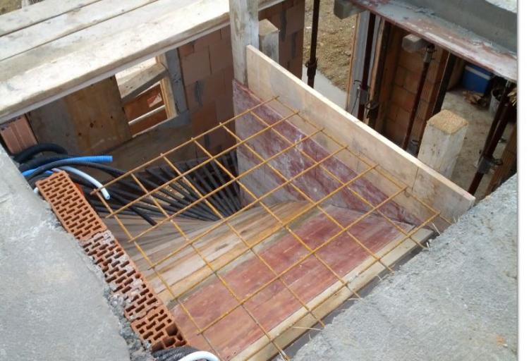

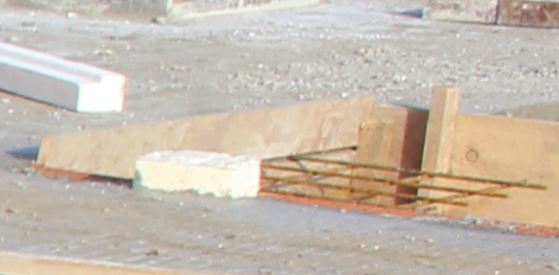

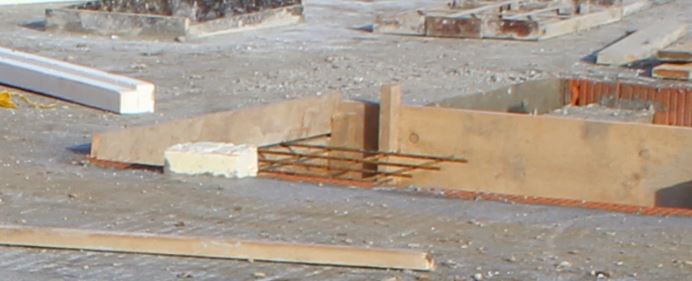

    Hier noch einige Fotos der Anschlußbewehrung, leider ist nur der obere Teil der Bewehrung der Treppe ganz zu sehen. Im unteren Teil wurde jedoch auch in dieser Breite die Anschlußbewehrung eingelegt. Das haben wir vor Ort gesehen.

    Das ist ja fantastisch...
    hab mal beigefügt wie es sein soll...

    ja, Yilmatz, das ist nennt sich "fachgerecht!"
    aua, sowas tut schon richtig weh!!

    Also, mal für Laien:
    Wir haben eine Matte die in die Schalung eingebogen wurde und dann mit der Eisenmatte in der Treppe verbunden wurde.
    Aus dem pdf verstehe ich es so, dass es aber zwei Lagen sein müssten, aus Betonstahlstäben. Es fehlt also die zweite Lage????
  8. #28 Gast036816, 03.12.2013
    bei 80 mm platte hast du kein platz für 2 lagen bewehrung! da muss der unternehmer schon eine weglassen. doch raus?

    Hmm, verstehe. Die Fotos habe ich unserem Statiker ja auch geschickt. Außerdem lassen wir uns schriftlich die Aussage des Bauunternehmers zum verbauten Stahl geben. Dann haben wir ja schon mal einen Abgleich zu den Fotos.

    ...die paar dünnen Eisen dieser zurechtgeschnippelten Q-Matte trägt also die Treppe.....und der Statikus sagt, daß dies passe....ich bin wenigstens erstaunt.....

    Das Problem ist der Treppenantritt. Das Bild mit der Anschlußbewehrung zeigt jedoch den Treppenaustritt (im OG).
    Ist die Bewehrung im EG die selbe???

    Meine Frage zielte darauf ab zu ergründen ob es sich tim EG atsächlich um die selbe Art der Bewehrung handelt (Q-Matte), nicht ob da überhaupt etwas sei.
    Es gibt ja durchaus unterschiedliche Q-M;atten...und/ oder R-Matten...oder vielleicht sind da "richtige" Anschlußeisen eingebaut worden...?
    Wenn der Statiker hier etwas nachrechnen soll, so wäre hierfür natürlich ein exakte Angabe über die eingebaute Bewehrung (Anschlußbewehrung) unerläßlich. Eine Vermutung "...sah im EG auch so aus..." wäre mir zu dünn.

    Im Treppenantritt war, soweit ich mich erinnere und auf den Fotos schlecht erkennbar ist, eine Matte. Jedoch kann ich nichts über die Stärke, Art oder sonstiges dazu sagen. Deswegen lässt sich unser Statiker die Unterlagen vom Bauunternehmen zukommen. Schriftlich, was uns sehr wichtig war, zwecks späterer Beweisführung im Fall der Fälle.
    Damit rechnet unser Statiker dann nach. Vorgehen also wie von Thomas B geschrieben.
