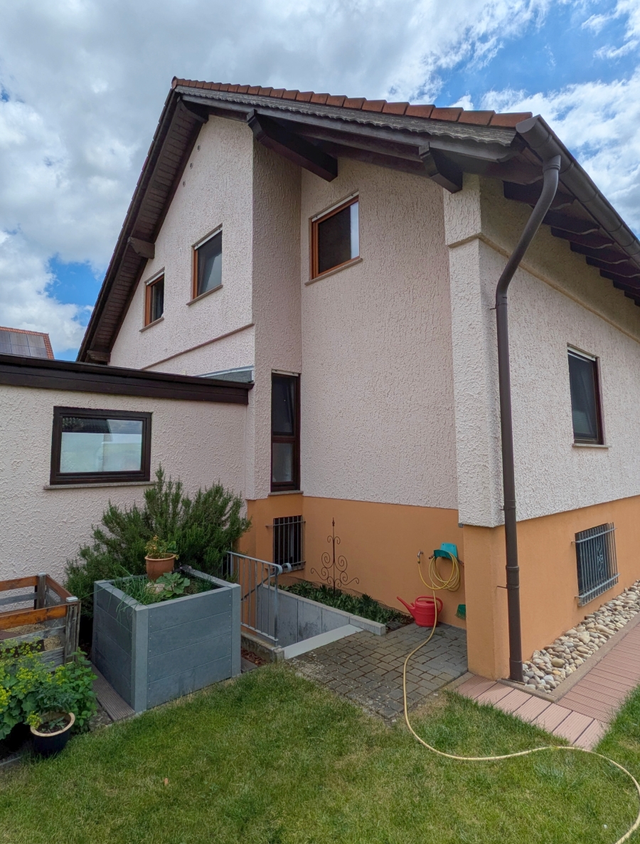

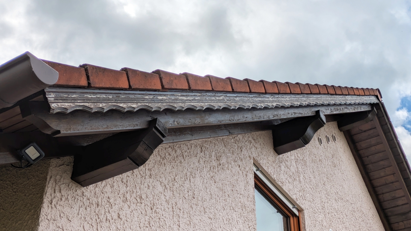

    Mein Ortgang - besonders die Wetterseite - braucht mal wieder Pflege.
    An der Profilblende, an dem dahinterliegendem Sparren und an den Pfettenköpfen blättert die Lasur ab.
    Ich bin unschlüssig, was ich da machen lassen soll und wie. (Ich mache ja viel selbst, aber mir ist das zu hoch).
    Maler mit Gerüst? Dachdecker mit Leiter, Blende durch Schindeln ersetzen? Blechverkleidung (Spengler)?
    Die Lösung sollte möglichst endgültig sein oder mindestens mal 10 Jahre halten. Was schlagen die Experten vor?
    Ach ja, wäre schön wenn's unter 5.000€ bliebe.

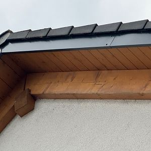

    Ich könnte nur ein Bild vom Boden machen, das hilft dir wahrscheinlich nicht. Such mal nach "Ortgangblechverkleidung2" bei Ebay. Das sind 2-Meter Stücke, die musst du ca. 10cm überlappen, dazu muss man mit der Blechschere den kleinen Falz in diesem Bereich entfernen. Befestigt habe ich es mit Spenglerschrauben von vorne im Breich der Überlappung.
    Meine 3,5t-Bühne hatte offiziell 16m Ausladung, das hat sie nicht ganz geschafft.
    Edit: vielleicht kann man was erkennen

    Meine Empfehlung, stell ein Gerüst. Mit dem Gerüst kannst du auch die Pfettenköpfe kontrollieren und notfalls auch reparieren. Bei der Ausführung neigen diese gerne von oben zu vergammeln. Das sieht man nicht unbedingt von unten. Das Gerüst kostet dich vielleicht 1000€ und du hast dann 4 Wochen Zeit den Ortgang in Ruhe zu richten.

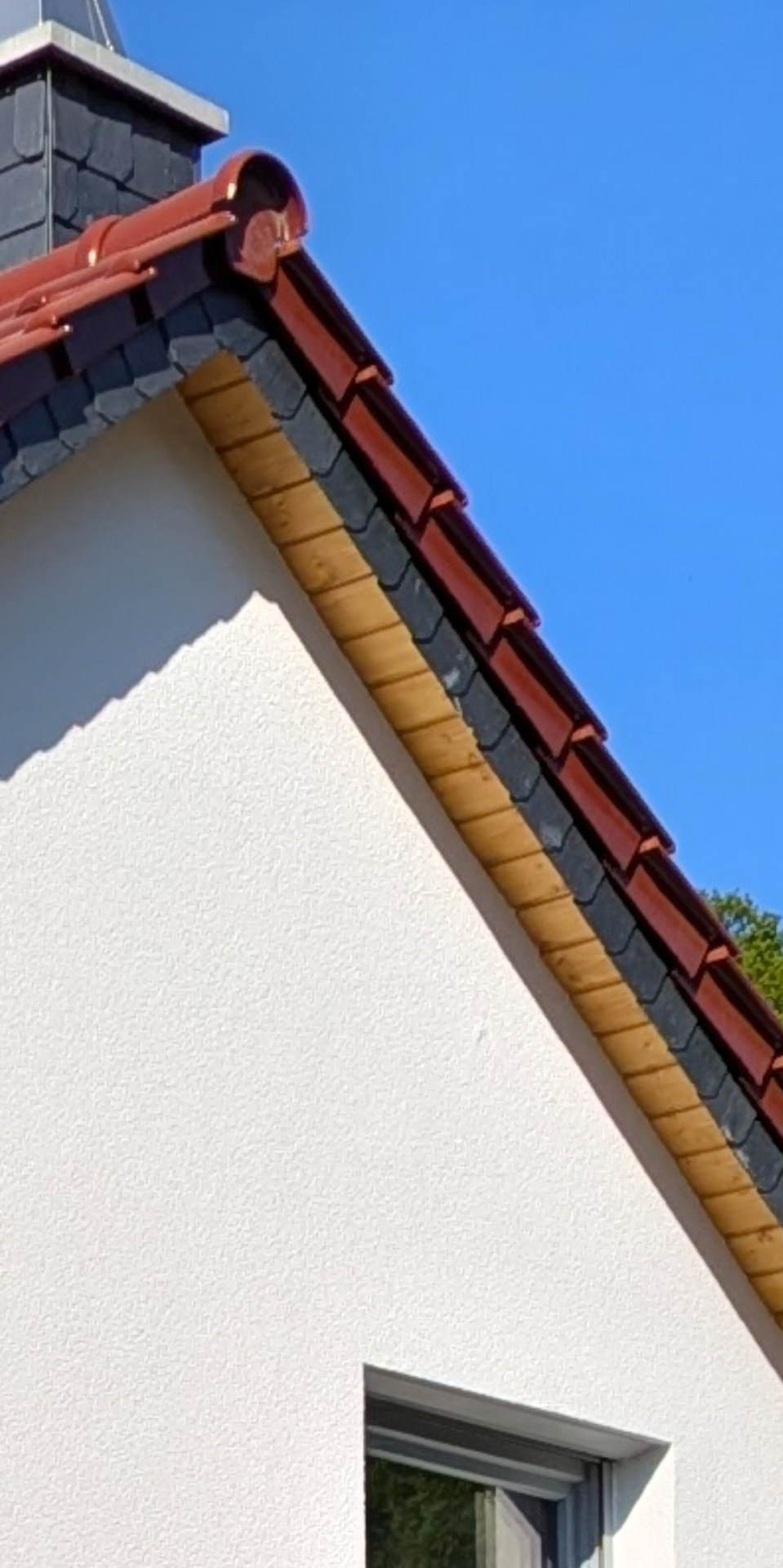

    Bei mir wurde das verschiefert. Muss natürlich auch zur (örtlichen) Optik passen

    Entweder alle 5 Jahre vom Gerüst aus streichen oder mit Schieferplatten verkleiden. Das Blech nimmt dem ganzen Holz die Schönheit.

    Uups, habe gar nicht bemerkt, dass neue Antworten eingegangen sind. Danke dafür, speziell auch für die Bilder!

    An die Seite des Ortgangsparrens würde ich Schieferplatten oder ähnliche nageln.
    Unter dem Blech kann sich auch Feuchtigkeit halten und dann das Holz zerstören. Da ist etwas Luft besser und das Ganze ist vermutlich billiger als Blech.
