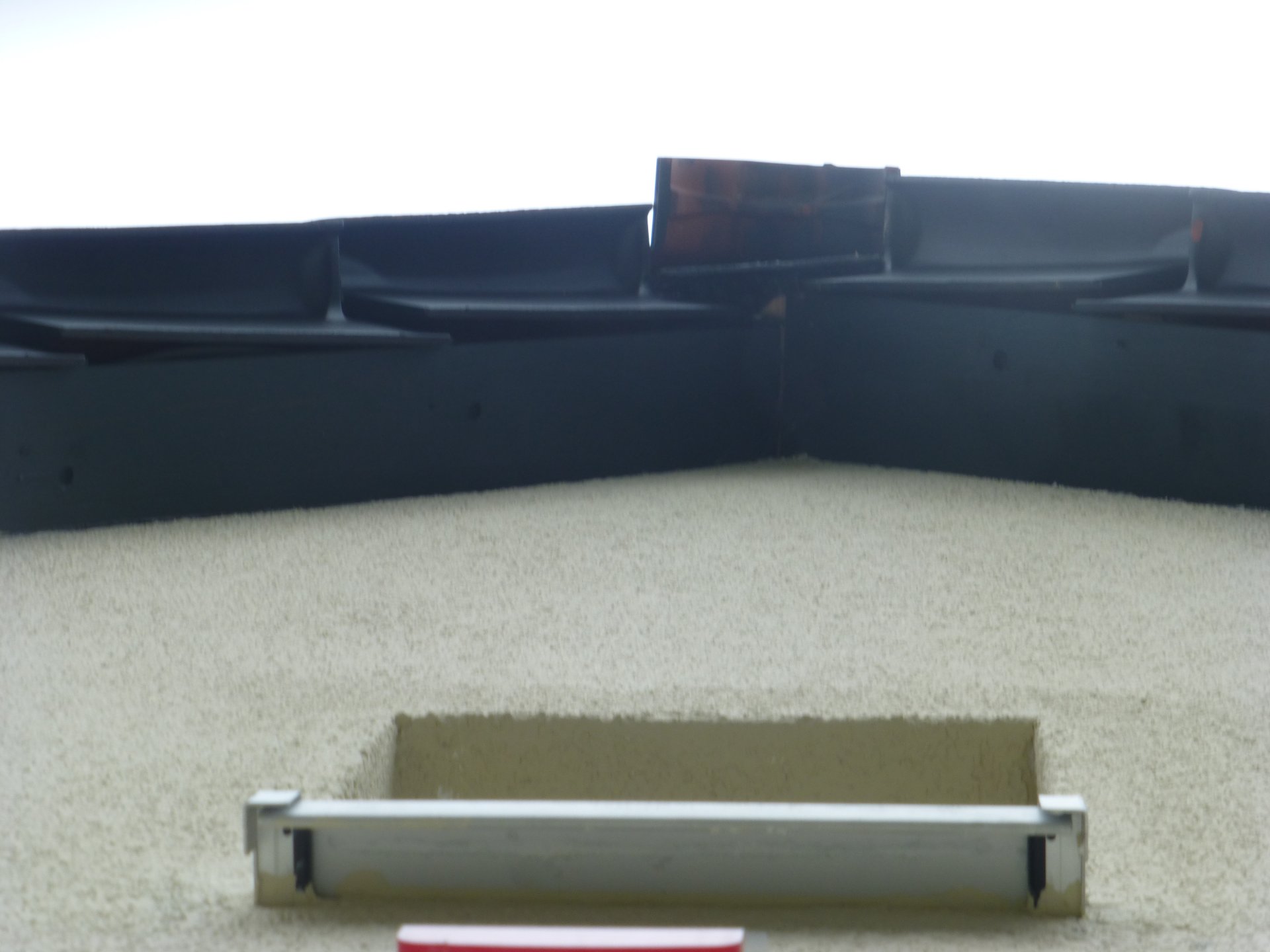

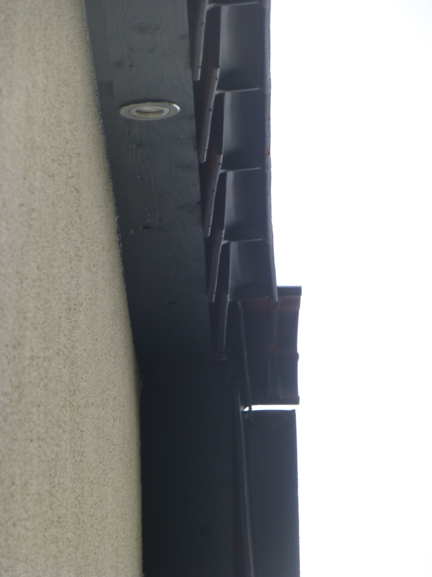

    Hallo
    ich habe ein Problem mit der Erstellung unseres Daches. Der Dachdecker hat den Ortgang nicht gleich gebaut. Wir haben hier einen Versatz von ungefähr 4 cm. Dieses sieht Optisch überhaupt nicht schön aus (siehe Bilder). Jetzt antwortet mir der Dachdecker auf Nachfrage bezüglich Nachbesserung mit den Worten :"
    Mit der Differenz von 256,65 ist der Optische Mangel der minimal verschobenen Ortgänge genügend abgegolten. Der Versatz beträgt ca. 3cm und der Punkt, an dem Sich die Ortgänge treffen befindet sich in ca. 10m Betrachtungsabstand."
    Muss ich das so hinnehmen oder kann jemand mir einen Rat geben ob dieser Dachdecker recht hat. Ich finde es Optisch extrem störend und mein Nachbar hat mich diesbezüglich auch schon angesprochen.
    vielen Dank im Voraus

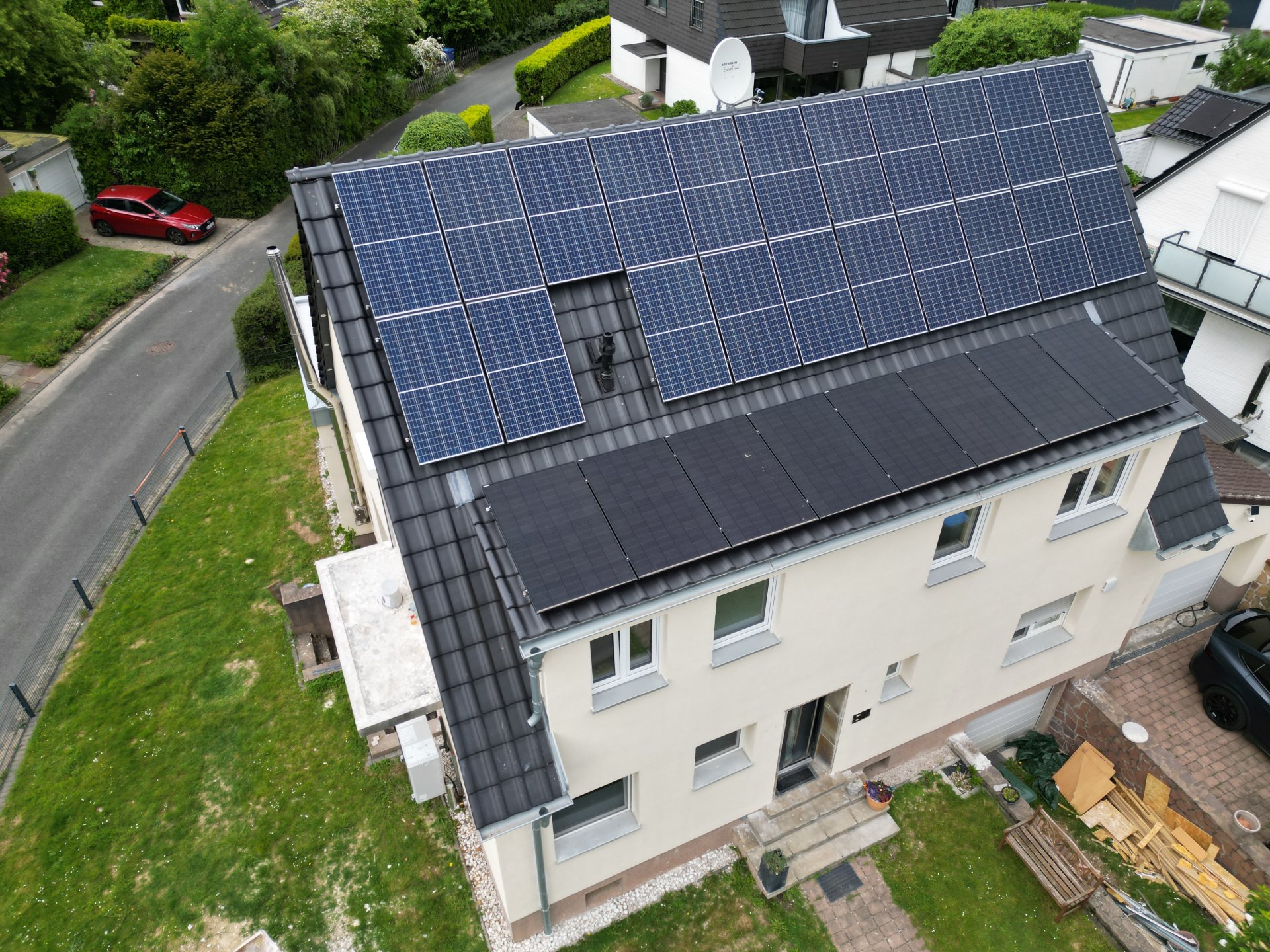

    21.11.2022

    803

    ProfiPfusch und stofferl007 gefällt das.

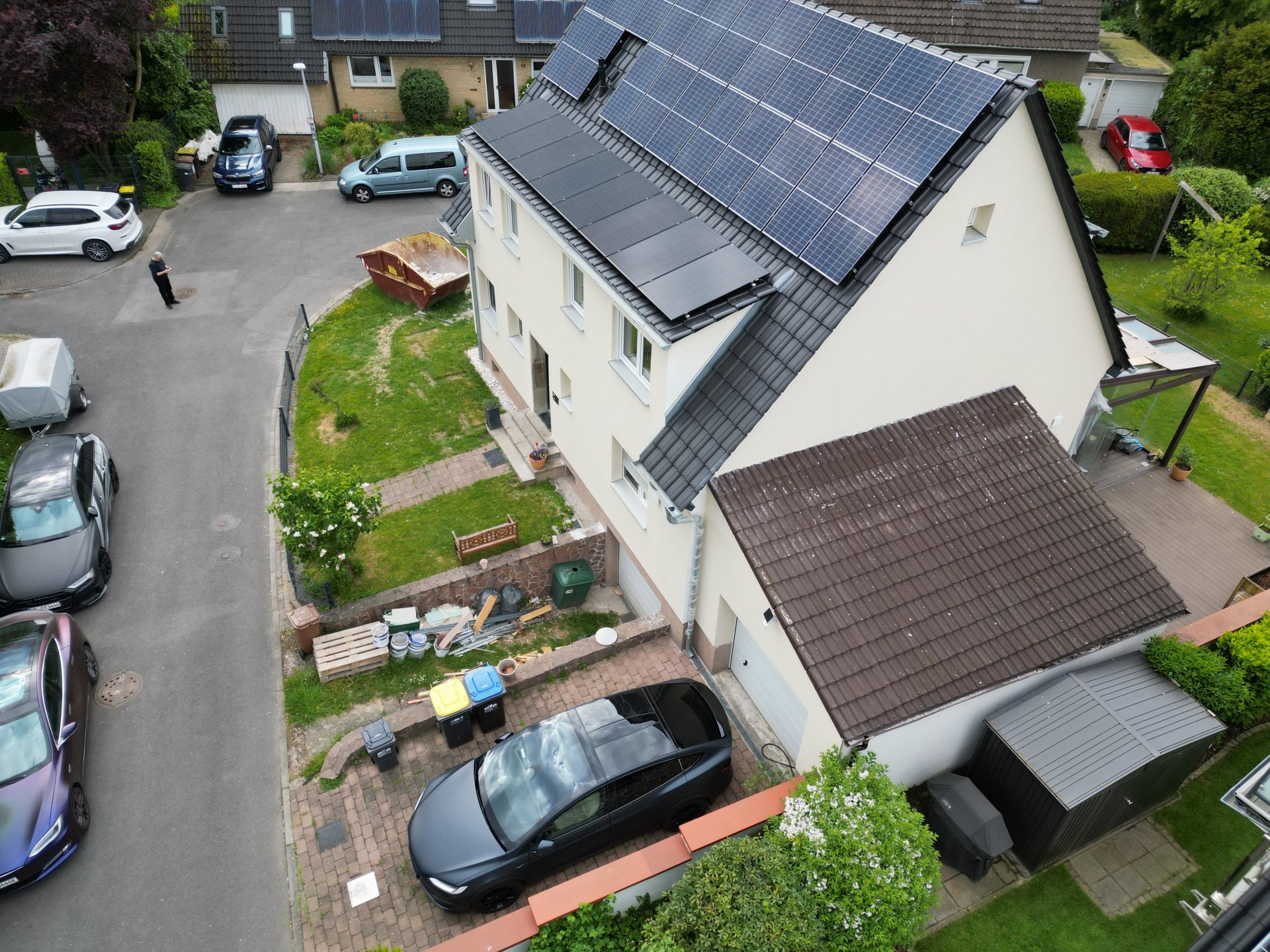

    Mach doch mal ein paar Fotos aus der Entfernung, auf denen man die beiden Dachseiten sehen kann.
    Ist das ein Satteldach mit Ortgangziegeln an allen Ortgängen?
    Ist der Grundriss stark aus dem Winkel?

    "Mach doch mal ein paar Fotos aus der Entfernung, auf denen man die beiden Dachseiten sehen kann.
    Ist das ein Satteldach mit Ortgangziegeln an allen Ortgängen?"

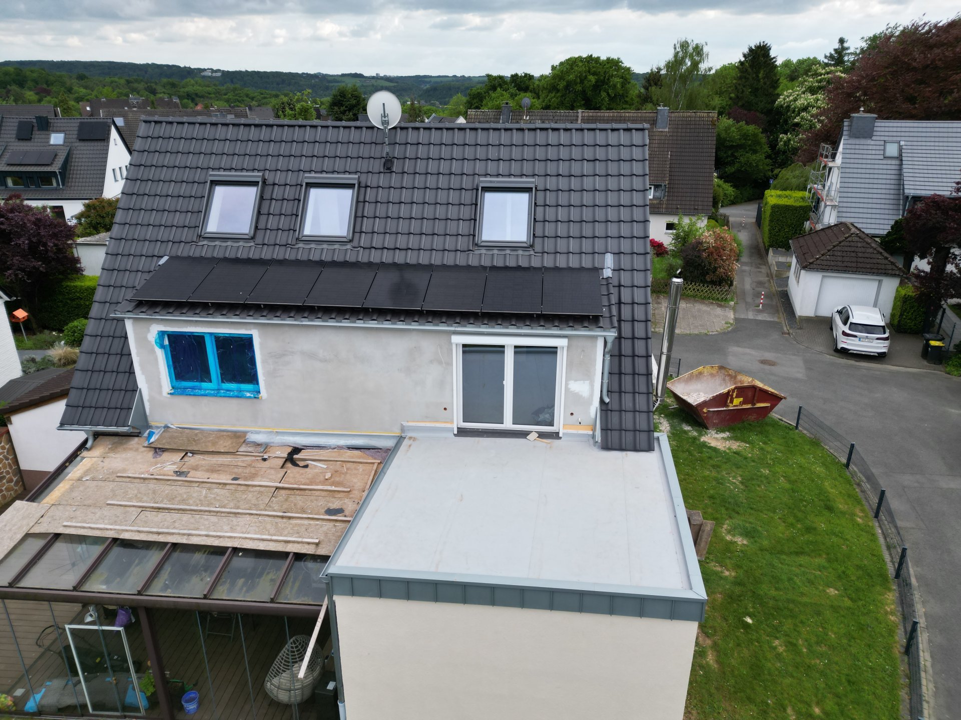

    Leider sind das nicht die einzigen Mängel die aufgefallen sind. Z.B ist die Attika auf dem Flachdach in dem gleichen Gefälle gebaut worden wie das Dach selber. Da es sich um eine begehbare Terrasse handelt sagt mir der Metallbauer (Geländer) das er das Glas schräg schneiden muss um es optisch wieder einigermaßen gut aussehen zu lassen. Ist dieses Richtig, dass die Attika das gleiche Gefälle wie das Dach selber hat ?
    Wie sieht es denn im allgemeinen mit der Höhe der Attika aus, gilt die 10 cm Höhe für die Ebene die der Dachdecker gebaut hat oder muss die Höhe 10 cm über der fertigen WPC Terrasse liegen. Sie hat zur Zeit nur eine Höhe von 10 cm. Wenn jetzt noch die Dielen drauf kommen (ca. 8 cm Aufbauhöhe) dann habe ich nur noch ca. 2 cm. Ist das so richtig ?
    Hier noch ein Zitat von unserem Dachdecker "3.Sie zahlen bitte einen Teilbetrag in Höhe von 14.000,- Netto 16.660,- € brutto für die bis jetzt erbrachten mangelfreien Arbeiten auf die Rechnung" :-(

    Wenn es keine Planung gibt, dann kommt halt sowas wie bei der Attika raus. Was sagt denn der Architekt dazu, wahrscheinlich gibt’s keinen, richtig?

    Kurze Frage noch, welche Dachneigung hat eigentlich der Zwerchgiebel ? Wenn diese unter 22° DN hat, wäre interessant wie er Unterdeckung ausgeführt hat, passend zu der vorhandenen DN
