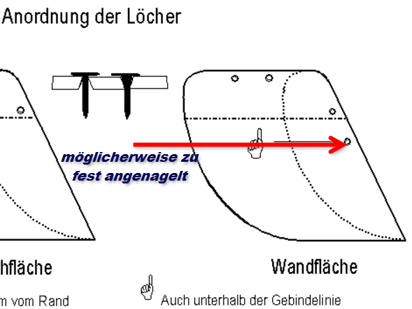

    wir haben 2016 (September Übergabe) unser Haus mit einem BÜ gebaut. Vor ein paar Tagen habe ich dann vor unserem Haus eine halbe Schieferplatte gefunden.
    Als ich mir das Dach genauer ansah, stellte ich fest, dass an der Südwestseite an der Ortgangverkleidung mehrere Platten mittig gebrochen sind. Heute ist ein zweites Teil herunter gefallen.
    Die anderen Seiten sind, soweit ich das von unten feststellen kann in Ordnung.
    Was wurde falsch gemacht? Ist das ein Mangel, den ich Rügen kann?
    Würde gerne ein paar unabhängige Meinungen von euch hören, bevor ich den Termin mit dem Bauleiter habe.
    Wie aufwendig wird die Beseitigung des Schadens? Kann man die einzeln austauschen? Macht das überhaupt Sinn, oder sollten alle getauscht werden?

    offensichtlich wurde der seitliche Nagel zu fest eingeschlagen, Reparatur ist möglich, aber man wird die Nägel sehen

    So etwas ähnliches hab ich mir schon gedacht, da man bei allen runtergefallenen Stücken sieht, dass der Bruch mitten durch die Einschlagstelle des Nagels geht.
    Stellt das denn einen klaren Mangel da oder muss ich mich auf eine Diskussion gefasst machen?
    Für mich ist das eine mangelhafte Ausführung da es so viele sind und diese nur an einer Dachseite sind.

    ja, das ist nun ein sichtbarer Mangel
