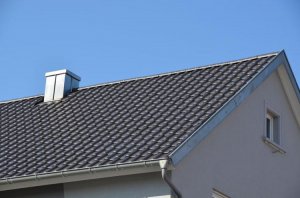

    Für uns wird es jetzt nach einer intensiven Planungsphase ernst. Unter altes Häuschen bekommt ein neues Dach. Nun hat uns einer der Firmen, die wir wegen einem Angebot angesprochen haben, auf ein kleines Problem aufmerksam gemacht. Unser Haus ist schief - genauer gesagt ist die eine Traufeite 25cm länger als die andere. Die Frage die sich jetzt für uns stellt: Wie sollen wir bei der Dacheindeckung damit umgehen?

    Ortgangüberstand mit Stehbrett und Blechanschluss auf welchem die Dachziegel liegen. Außen Schiefer dran und als oberer Abschluss eine Blechkappe. Etwas aufwendig, aber wird durch den Schiefer auch an eure "rustikale Hütte" passen.

    Ortgangüberstand mit Stehbrett und Blechanschluss auf welchem die Dachziegel liegen??? Mir fehlt da gerade die Vorstellung, wie das im Ergebnis aussieht. Hast du vielleicht ein Foto, das ich mir das mal anschauen kann? Mit "rustikal" war auch nicht so das Harz-rustikal (Schieferverkleideung ist für mich = Ferienhaus im Harz) gemeint sondern eher so wie bei diesem Cottage [Link entfernt] Der Giebel bei dem Haus gefällt mir total gut.
    Müssen ja keine Schiefer sein...Kann mit Blech oder Plattenwerkstoffen bekleidet werden. (siehe Bild)

    Ja, das finde ich echt OK! Je länger ich mir das Bild anschaue desto besser gefällt mit die Lösung :-) Wir haben uns sogar die gleiche Ziegelfarbe ausgesucht, wie auf dem Bild. Dank dir, scheint mir die perfekt Lösung! Ist so eine Lösung doll teuer oder noch bezahlbar? Ist schon klar, dass jetzt nix konkretes kommen kann aber so im Vergleich zu Ortgangziegeln - weniger, so die Hälfte mehr, doppelt so viel ...

    Kommt immer darauf an was Du machst...Winkelfalz ist wesentlich teurer als Flachblech oder ein Plattenwerkstoff.
    Da Du Dir so aber die recht Kostenintensiven Ortgangziegel sparst, werden die Mehrkosten im Rahmen bleiben.
    Bis zu einem gewissen Maß haben Dachziegel ein "Schiebespiel". In der Länge mehr wie in der Breite. Aber zur Mitte hin wird das nichts. Davon mal abgesehen das diese Formziegel welche sollche Spielereien zulassen auch entsprechend was kosten. Dazu sieht es echt bescheiden aus.
