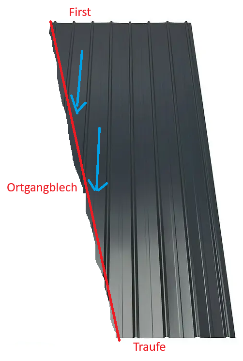

    ich bin gerade dabei bei einem alten Schuppen ein uraltes Bitumenwelldach auszutauschen.
    Die Grundfläche ist leider trapeförmig, wobei der First ca. ein Meter länger als die Traufe ist.
    Entsprechend muss das Trapezblech schräg geschnitten werden.
    Jetzt hab ich nur einen gedanklichen Hänger: Bisher habe ich Ortgangbleche immer nur an geraden Kanten verlegt. Hier ergibt sich automatisch eine saubere "Abdichtung", bzw. Wasserführung.
    Wie funktioniert das nun in dieser Situation? Das Ortgangblech hängt ja in den Tälern in der Luft und das Wasser läuft einfach drunter durch.
    Soll das so sein, oder gibt es da eine gute Lösung (für einen alten Schuppen...).
    Danke euch!

    Es gibt diverse Lösungen, allen gemeinsam ist, daß sie eine Art Kehlblech am schrägen Ortgang benötigen. Die zu wählende Lösung ist abhängig von den eigenen handwerklichen Fertigkeiten, der Dachneigung und der Menge an Regenwasser die abgeführt werden soll.
    Wenn das Dach flach geneigt ist, kann man die Dachrinne von der Traufe um den Ortgang führen, so daß die Bleche direkt in die Dachrinne (mit Einhangblech) entwässern

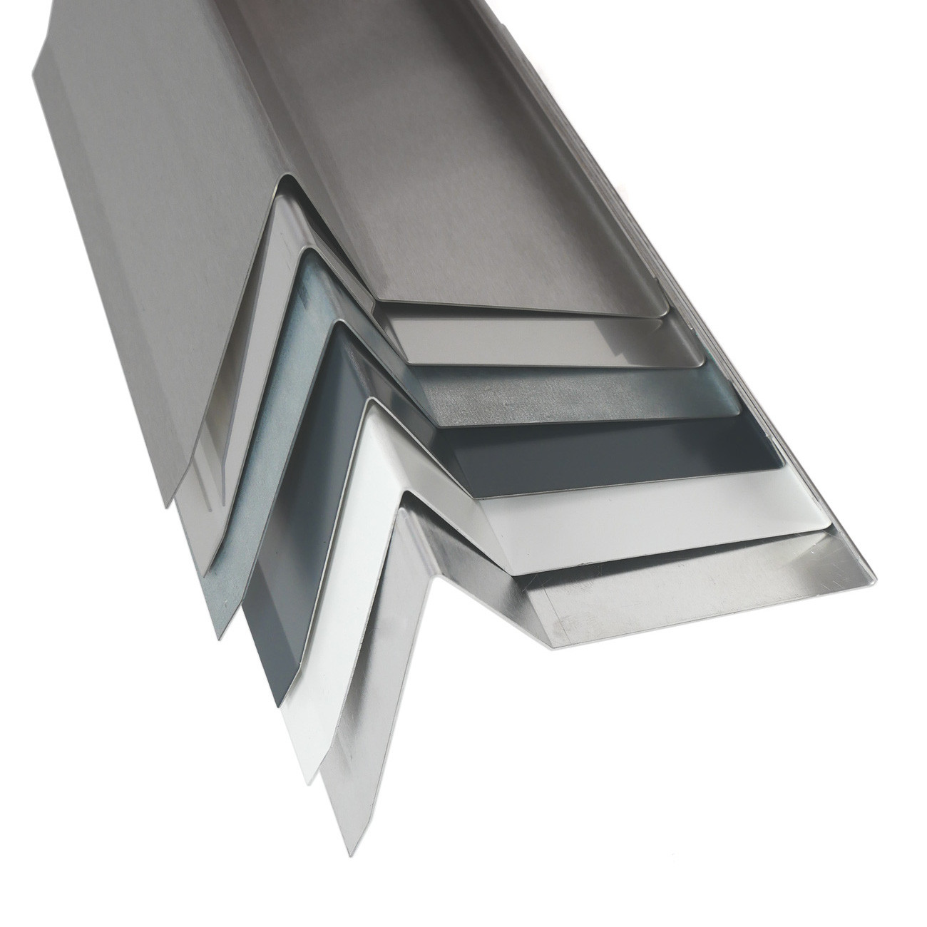

    Alternativ könntest Du ein Windfederblech verwenden, das unter die Stahltrapezbleche geführt wird und gleichzeitig als Ortgangabschluß dient. Eventuell bietet der Hersteller deiner Stahltrapezbleche so etwas als Formteil an.

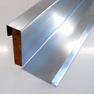

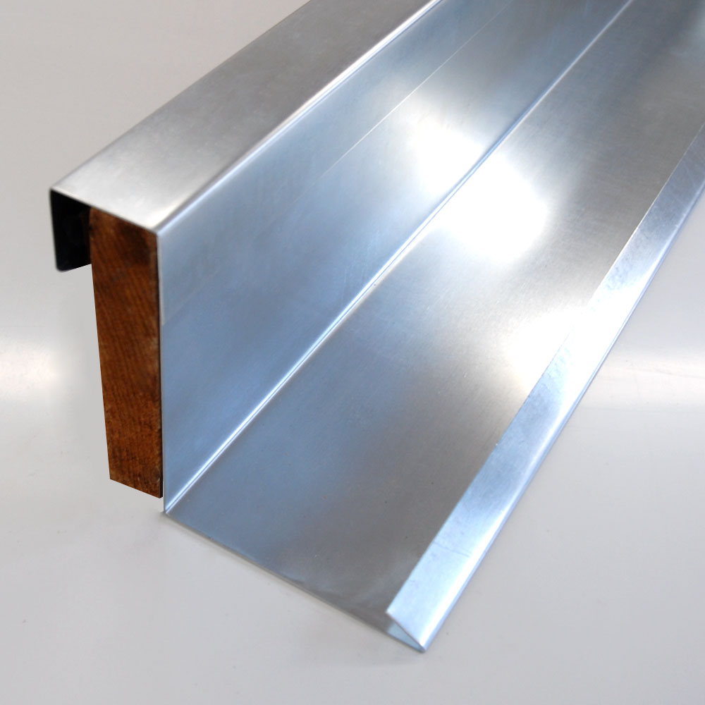

    Oder ein Kehlblech mit einer Aufkantung, an der die Ortgangbleche befestigt werden können, bzw eine entsprechende Holzunterkonstruktion, die mit einem entsprechenden Kehlblech eingefasst wird.
    Hier ein paar Beispiele von Google:

    Danke dir, das gibt schonmal die richtigen Impulse.
    Das mit der Windfederblech klingt logisch, so hätte ich mit das irgendwie auch vorgestellt, bin aber bei meiner Recherche nicht drauf gekommen.
    Der Vorschlag mit der Regenrinne ist ebenfalls gut, es muss vor allem in diesem Fall nicht schön sondern funktional sein. Eventuell löse ich das so.
