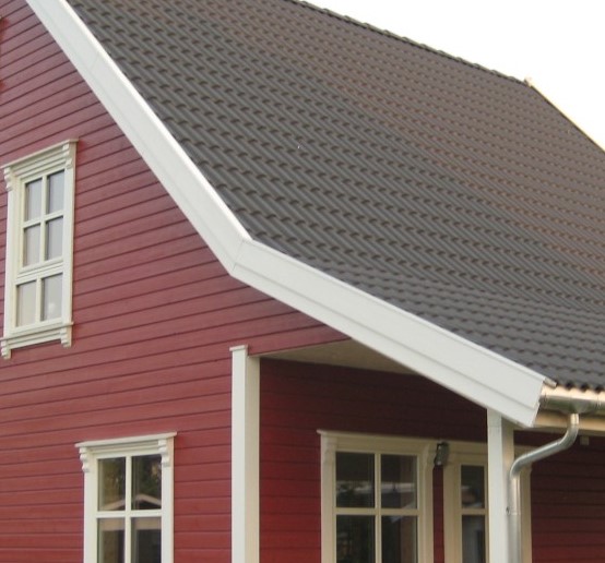

    eine Frage zu Ortgangblechen. Da ich keine Ortgangziegel möchte, sondern eine Blende die
    über die Dachpfannen hinaufragt, muss ich Ortgangbleche anfertigen lassen.
    Jetzt stellt sich bei folgendem Aufbau die Frage, ob das Ortgangblech bis zur Unterspannbahn
    runtergezogen wird oder nur bis Traglattung. Bei der erster Variante werden die Latten seitlich
    nass und bei zweiter Variante stellt sich die Frage, wie das Blech in die Rinne führen.
    Danke für Eure Hilfe
    1. Sparren
    2. Sichtschalung 27mm
    3. Holz 60mm
    4. Aufsparrendämmung 60mm
    8. Unterspannbahn
    5. Konterlattung
    6. Traglattung
    7. Dachpfannen
    9. Blende

    Ja.
    Mittels Einlaufblech.
    Diese an der Traufe offene Kombination finde ich ja „gewagt“… Sowas kenne ich eigentlich nur als ringsum verkleidetes Dach mit innenliegender Rinne…

    Und die Traglattung wird dann immer nass beim Regen?
    Es soll halt ein Ortgang in diesem Stil werden.
    Für sachdienliche Hinweise wie man den Übergang der Pfanne zur Blende wäre ich sehr dankbar.
    Danke für Dein Feedback.

    Das sieht pfiffig aus. Liegt also links auf der Blende auf und rechts auf den Pfannen.
    Wo wird das Blech denn verschraubt. Die Blende wird aus dünnem Faserzement. Muss ich da innen noch ein Holz gegenschrauben.
    Gibt es das auch in Deutschland oder muss ich dafür zum Spengler. Wie heißt das Blech denn auf Deutsch korrekt?
    Danke für Deine Mühe.

    Also nochmal: unter Deine Traglatte kommt noch eine Strecklatte. Um die wickelst Du die Unterspannbahn rum und tackerst die fest. So wie Du gezeichnet hast , wirst Du das nicht zum halten bekommen. Das wackelt wie nen Lämmerschwanz und Deine Blende sieht aus wie Wellaform...
    Dann schiebst Du Brett 9 (das erste) so an die Strecklatte dran, daß es eine Ebene wird. Dann 2tes Brett 9 drüber.
    Edit: sehe gerade, daß Du das mit Zementplatten machen willst. Dann mußt Du oben noch eine adäquate Leiste (30/50) befestigen, da diese Windfederbleche von oben verschraubt werden. Ich würd lieber Holz nehmen und dann alle 10 Jahre streichen, aber das ist ne Glaubensfrage...

    Also nochmal parallel zur Konterlattung eine Latte am Rand, die die Dicke der Blende übersteht
    Da das komplette Haus mit Hardie Plank verschalt wird und so hoffentlich min. 30 Jahre nicht gestrichen werden muss, will ich das auch für alle bewitterten
    Teile nehmen. Aus Holz ist die Vordachschalung. Bei der Verarbeitung uns Streichgedöns, ärgere ich mich, da ist da nicht auch gleich die Hardie Planks genommen habe.
    Danke für Deine Hilfe.
