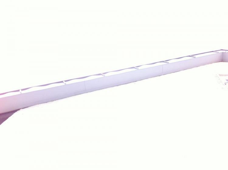

    unser Hausdach wurde vor ein paar Monaten gerichtet. Die Giebelseiten sind mit Blech verkleidet. Sah zu Beginn schön gerade aus. Mittlerweile wellt sich das Blech recht stark. Was ist hier schief gelaufen? So etwas muss der Dachdecker nachbessern, oder?
    Hoffe, es kann jemand etwas dazu sagen.

    ändert sich das bei Temperaturwechseln?

    Guten Morgen,
    war gerade draussen und habe in der kühlen Morgenluft mal geschaut. Sieht genauso aus. Scheint sich also temperaturabhängig nicht zu ändern.
    Ich denke aber schon, dass es grundsätzlich mit Temperatur, bzw. Wärme zu tun hat. Die Stellen an unserem Haus mit der längsten und höchsten Sonneneinstrahlung sind auch am welligsten. Hat das regelmäßige Muster der Wellung etwas mit Befestigungspunkten zu tun, sprich: Ist es im "Wellental" evt. verschraubt, vernietet?
    Im Normalfall müssen diese Bleche aber doch kerzengerade sein? Zumindest habe ich noch nie an einem anderen Haus so etwas gesehen.

    Hat so etwas noch niemand gesehen?
    Hätte das Blech oben in einem Falz geführt werden müssen, damit das Blech sich nicht so verziehen kann?

    Hi,
    die Bleche sollten normalerweise oben 90 grad gegengekantet sein, wenn dies nicht der Fall ist dann sieht es so aus.

    Hi Daniel,
    danke für deine Antwort. Dachte mir auch schon so was in die Richtung.
    Werde jetzt mal einen Besichtigungstermin ausmachen und dann mal schauen.
