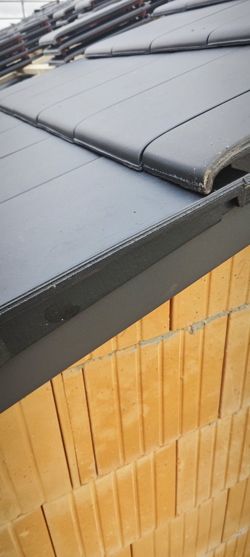

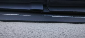

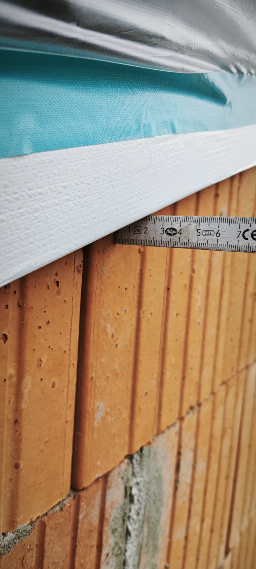

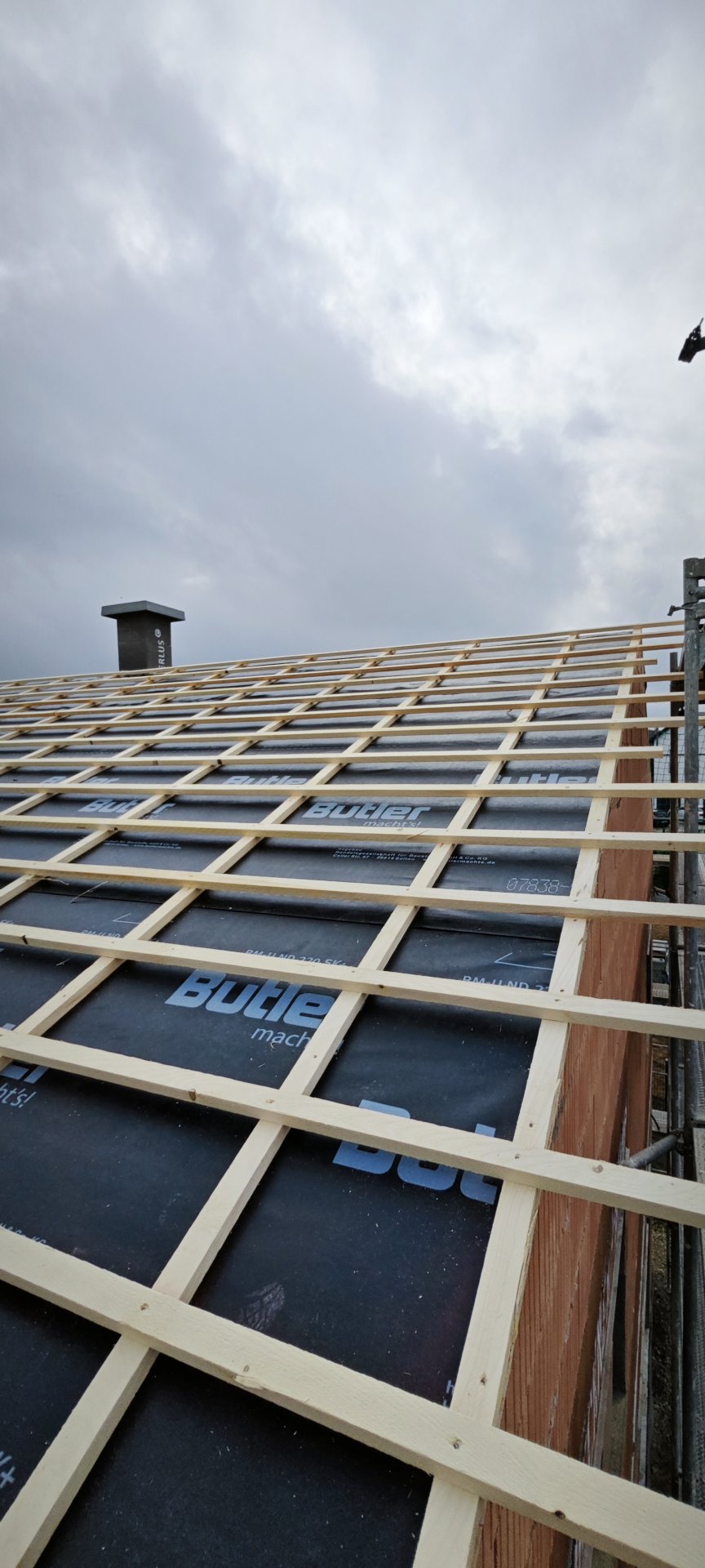

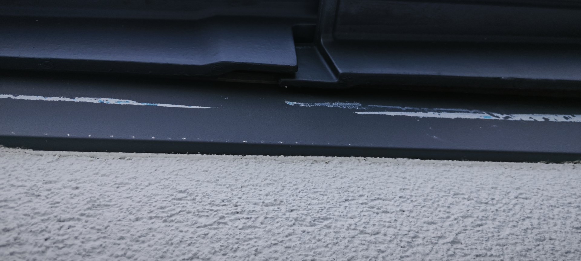

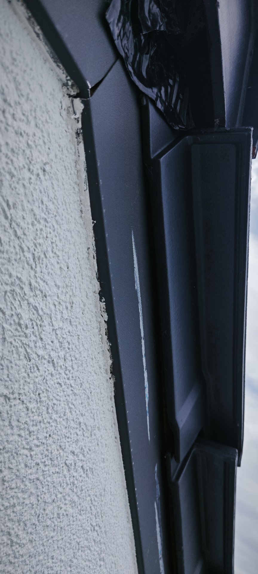

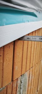

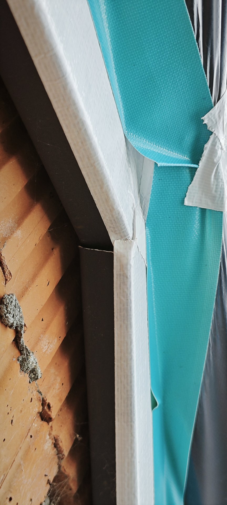

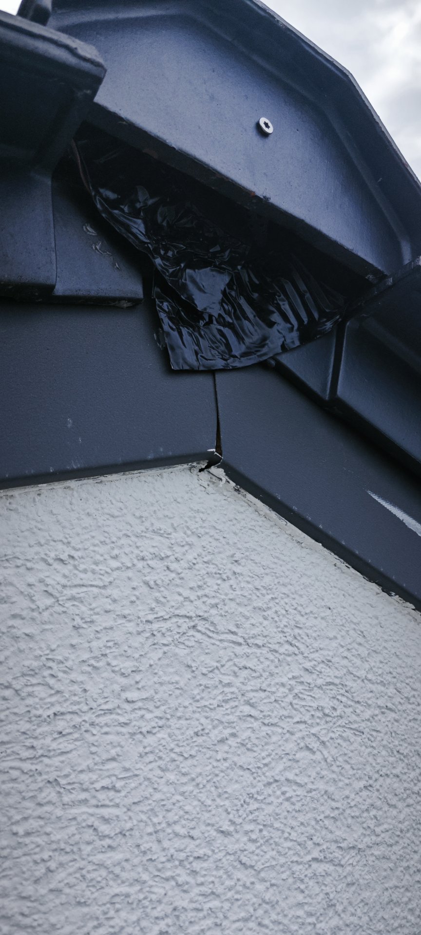

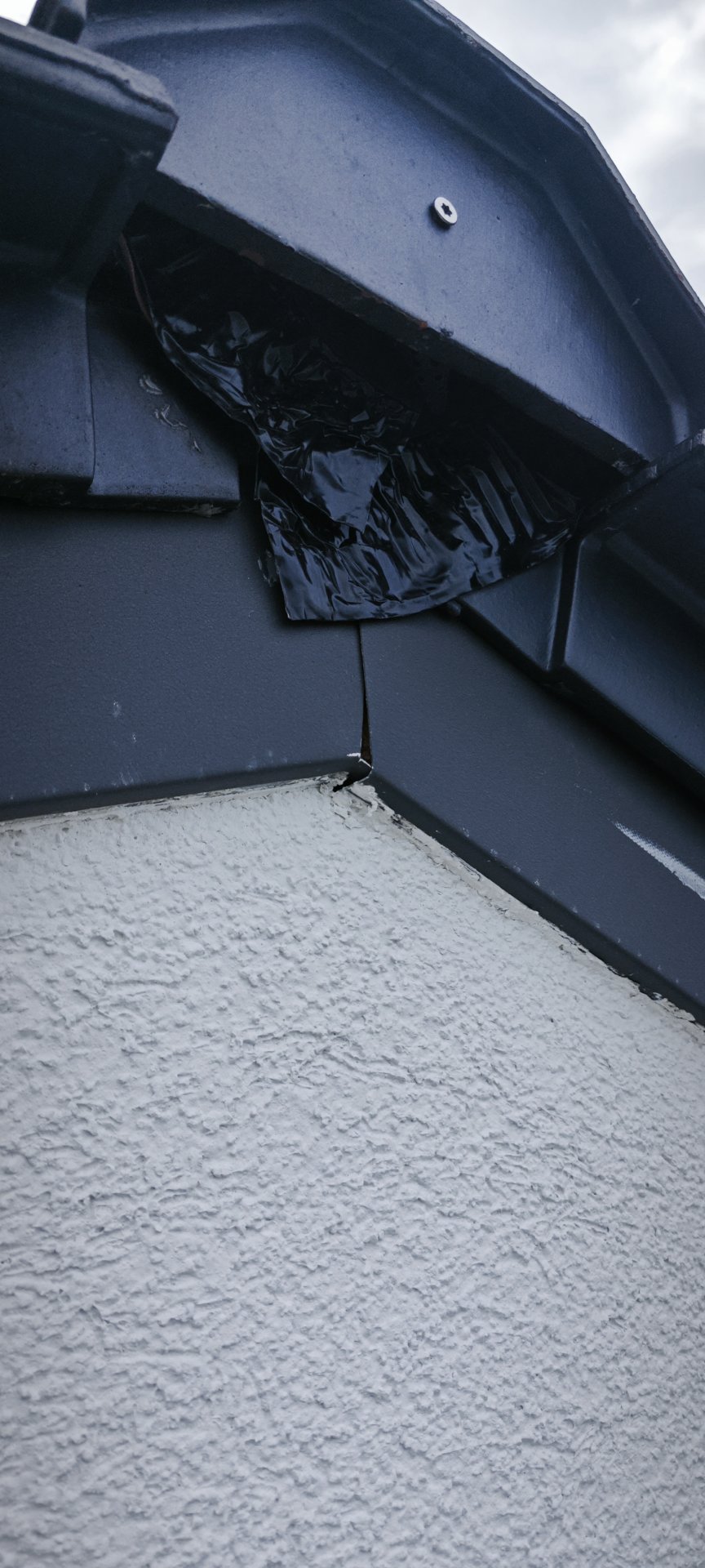

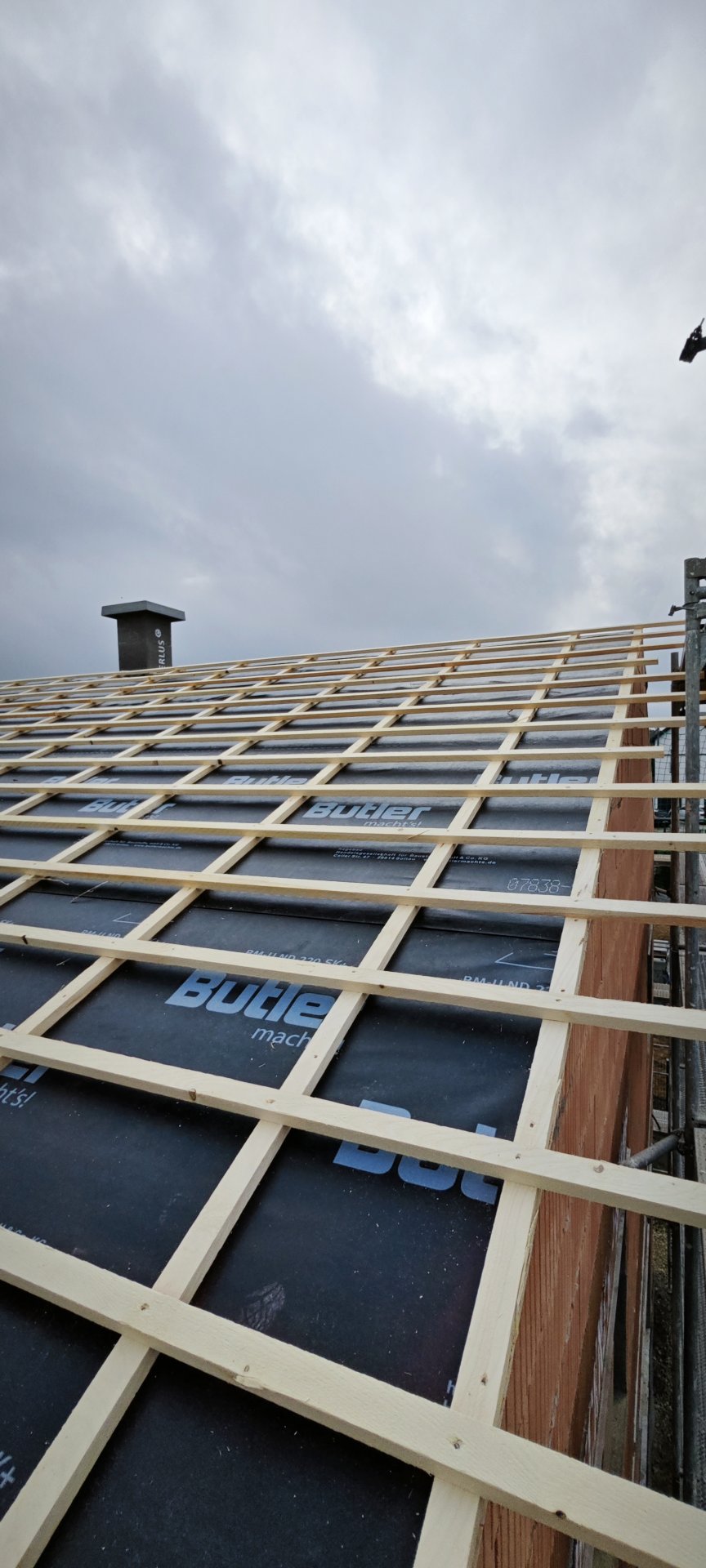

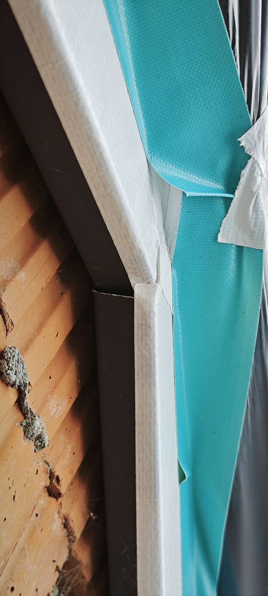

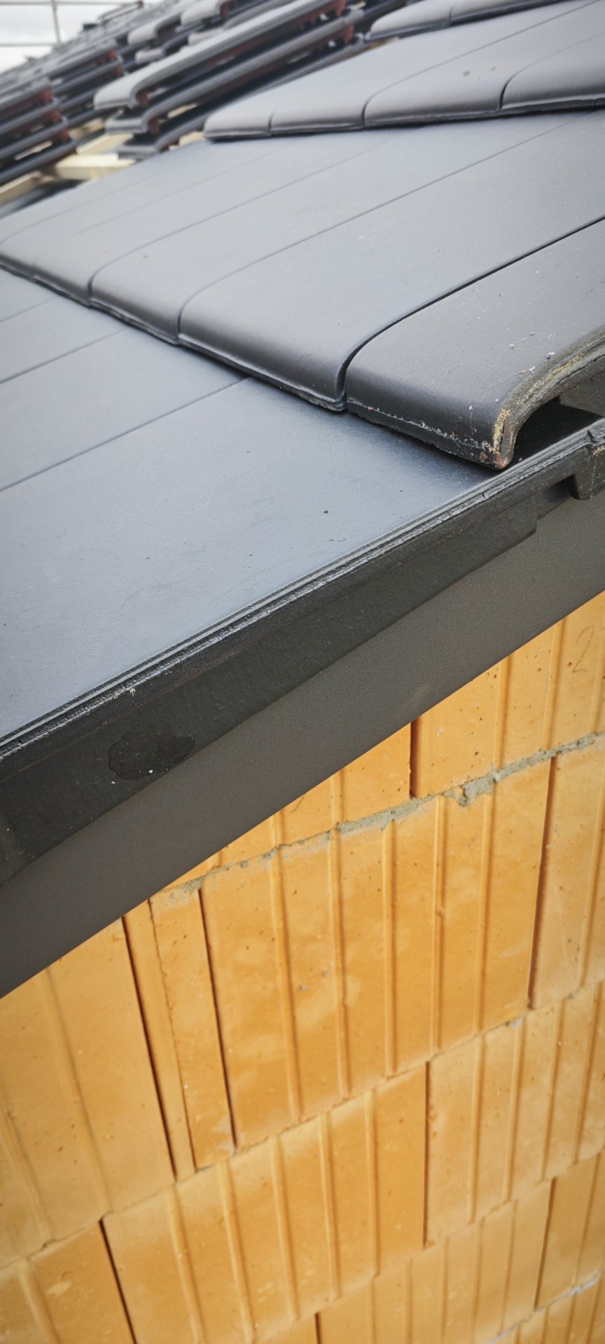

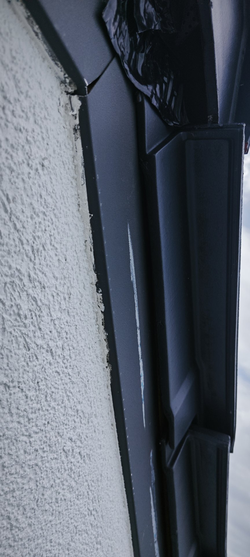

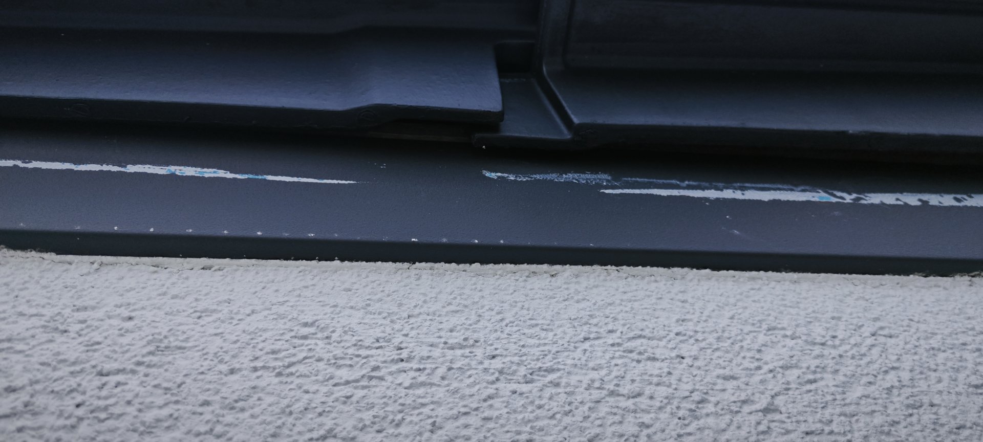

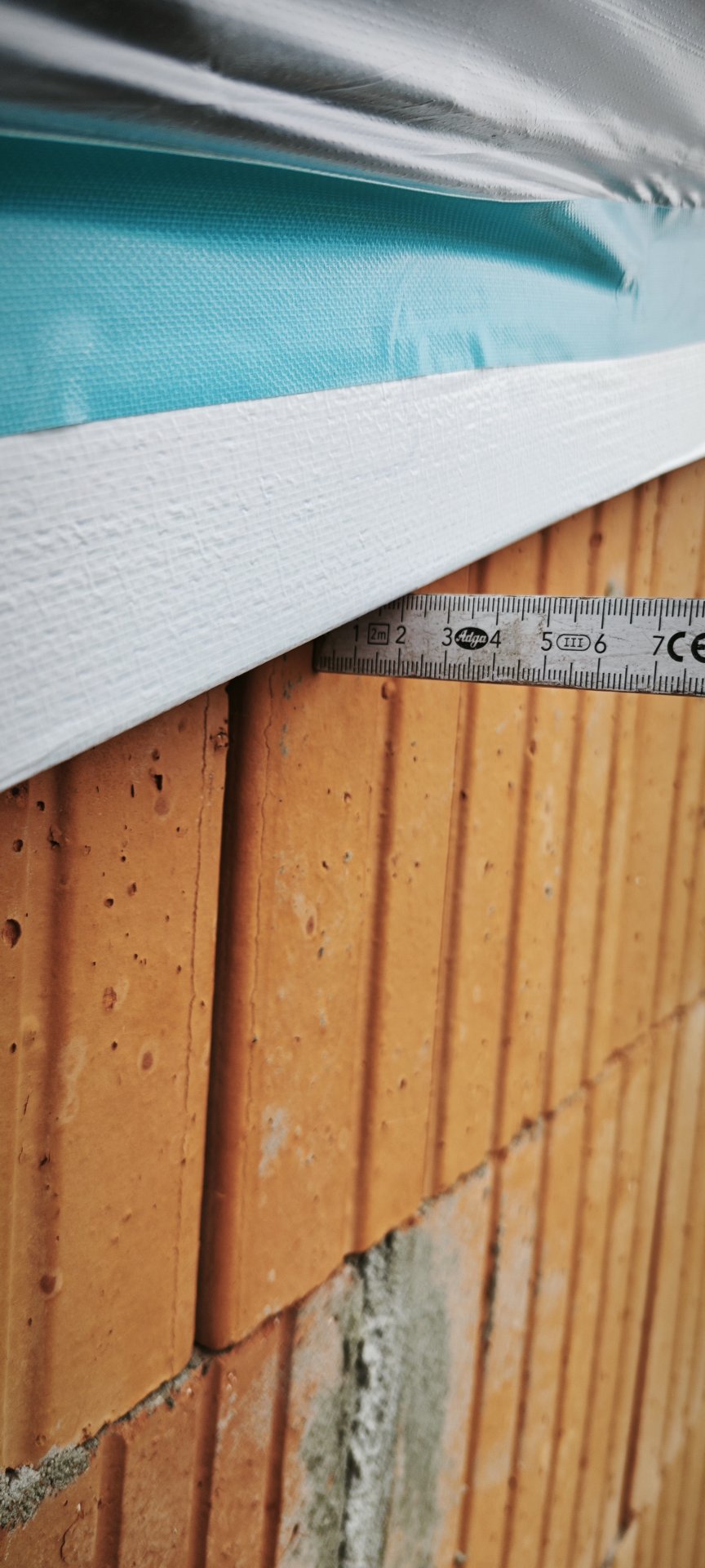

    Hallo liebe Community,
    ich bin neu hier im Forum und möchte euch um fachlichen Rat bitten, ob die Ausführung unseres Ortgangbleches fachgerecht durchgeführt wurde.
    Wir haben ein herkömmliches Satteldach mit ca. 20 Grad Gefälle - wenig bis gar kein Dachüberstand.
    Von mehreren Seiten, kam jetzt der Einwand, dass das Tropfwasser nicht ordentlich abfließen kann und ggf. in die Hausfassade rinnt.
    Ist eine "Tropfnase/kante" zwingend erforderlich am Ortgangblech in unserem Fall? Oder ist der Ortgang so in Ordnung?
    Hier ein paar Fotos aus der Rohbauphase, vorm Verputzen, sowie der aktuelle Stand. (Klebereste bitte nicht beachten)
    Vielen Dank vorab!

    Naja, wenn ihr euch für eine Hausvariante ohne Überstand entschieden habt, ist das halt der Nachteil den diese Ausführungsart mit sich bringt. Ein Ortgangblech sehe ich dort allerding nicht .. meint ihr das Ortgangbrett?
    Ihr habt am Ortgang Formteilziegel, die in diesem Fall die Funktion eines Ortgangbleches übernehmen. Und die stehen doch in der wasserführenden Ebene mindestens 5cm über.
    Wenn es euch wichtig war, daß kein Wasser vom Dach an der Hauswand herunter rinnt, warum habt ihr euch dann für unprofilierte Dachziegel, für ein Haus ohne Dachüberstand und eine extrem flache Dachneigung entschieden? Alles Faktoren, die in dieser Hinsicht wenig hilfreich sind :)
    Abgesehen davon sind 20°DN für diese Art Ziegel schon arg flach.

    Diese 10° sind aber nur mit Zusatzmaßnahmen und nur mit den Herstellerrichtlinien vereinbart. Nach den Fachregeln des Deutschen Dachdeckhandwerks sind 10° Dachneigung bei diesem Ziegel nicht mehr zulässig, da diese die Regeldachneigung um mehr als 12° unterschreitet. Nur mal so reingeworfen als kleine Info.
    Zu deinem senkrechten Ortbrettverkleidung, die ist Mist. Es fehlt die Tropfkante. Niederschlagswasser kann am Blech herunterlaufen und dann zwischen Putz/Silikon und Blech reingezogen werden. Das macht dir mit der Zeit den Putz kaputt und die Wand nass. Silikon ist keine Option. Das Blech gehört neu gemacht, genauso wie der Überstand etwas vergrößert werden sollte. Nach den Fachregeln des Klempnerhandwerks muss die Tropfkante mind. 2 cm (je nach Werkstoff und Gebäudehöhe) Abstand zur Wand haben. In dem jetzigen Zustand nicht machbar. Vor allem hast du am First ein Loch im Blech und das Firstanschlußband sieht auch nur hingeschustert aus. Funktioniert, sieht aber sch.. aus. Eine Firstendscheibe aus PVC oder aus Blech (wie die Verkleidung) hätte man da schön montieren können.
    Um da wenigstens etwas zu retten, würde ich den Ortgangziegel ausdecken, das Blech demontieren und ein Brett bis ca 1 cm unterhalb dem Ortganglappen auf das bestehende montieren. Damit wirst du unten 2,0 - 2,5 cm breiter und bekommst dann eine vernünftige Tropfkante mit einem neuen Blech hin. Ortgang wieder eindecken und dann sieht alles schick aus. Das sieht dann nachher so aus, als wäre das so gewollt, dass der Lappen vom Ortgang bündig mit dem senkrechten Blech abschließt.

    Ok, nun habe ich verstanden .) ... viel Wasser wird da wohl nicht hinkommen, aber ganz glücklich ist diese Art der Ausführung nicht. Besser ist es natürlich wenn das Blech den Putz überdeckt .. statt gegen das Blech zu putzen.

    Hallo ToTi, du hast es genau auf den Punkt gebracht.
    Deine Aussage bestätigt meine Vermutung, dass hier aufgrund der fehlenden Tropfkante Niederschlagswasser in den Putz/Mauerwerk eindringen kann.
    Firstendscheibe ist bestellt und wird noch montiert, hat mir bei der bisherigen Ausführung auch nicht gefallen.
    Selbigen Gedanken hatte ich auch bezüglich der Nacharbeit. Idee war hier ein sauberes Ortgangblech mit Tropfkante über die bestehende Ortgangverkleidung zu legen, sodass die Tropfkannte den Putzanschluss überragt.
    Ich glaube die Schuld liegt hier nicht alleinig am Spengler, der Dachdecker/Zimmerer hätte hier nicht ganz bündig am Mauerwerk sein Ortgangbrett anbringen sollen.
