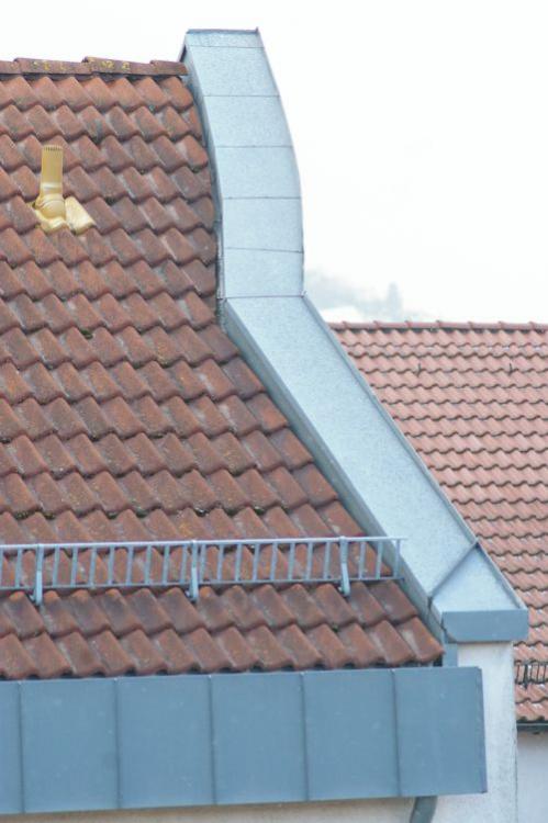

    Hi,
    weil's gerade so schön passt, das Bild im Anhang müsste deinen gewünschten Ortgangabschluss zeigen.
    Sogar noch mit geschwungenem Ortgang als kleine Zusatzschwierigkeit. Prinzipiell, wenn die Fragen mit der Statik der UK gelöst sind, ist das vom blechnerischen her nicht schwer zu lösen. Und Vertiefen ist wohl in der Tat überflüssig bei der Neigung und dem bisschen Abdeckung.
    Viele Grüße
    Simon

    Guten Morgen,
    Danke Simon, so soll es werden.
    Hat jemand eine Meinung zu dem Verblender der bei meiner Konstruktion ca. 40 cm frei steht, ohne Rückverankerung? Mein Rohbauer hat da keine Bedenken. Vielleicht hat dass ja schon mal jemand gebaut / bauen lassen und kann mich da beruhigen. Es gibt für diese Situation auch Attikaanker von den bekannten Herstellern von Verbindungsmittel usw. Die sind jedoch ziemliche teuer.
