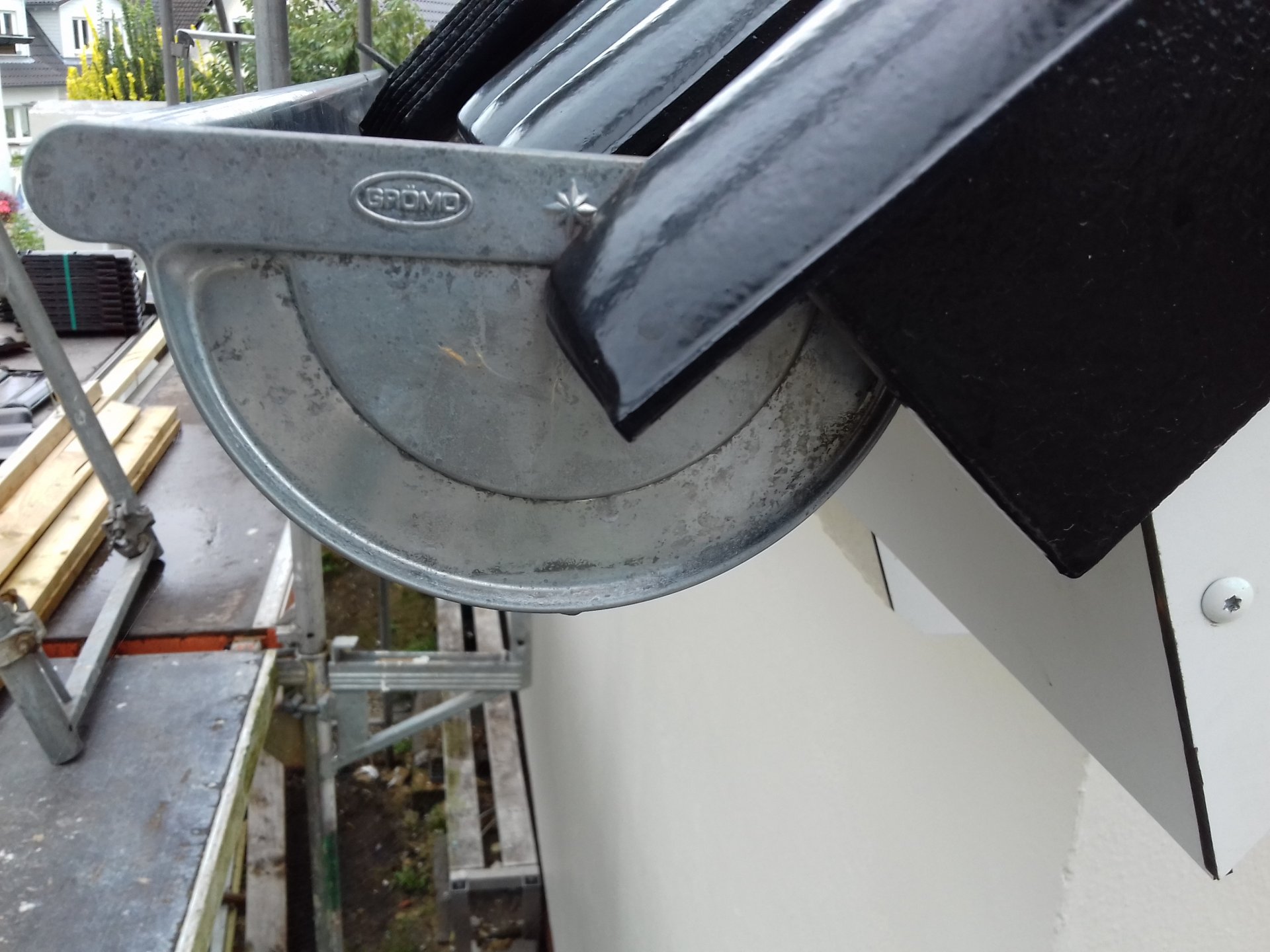

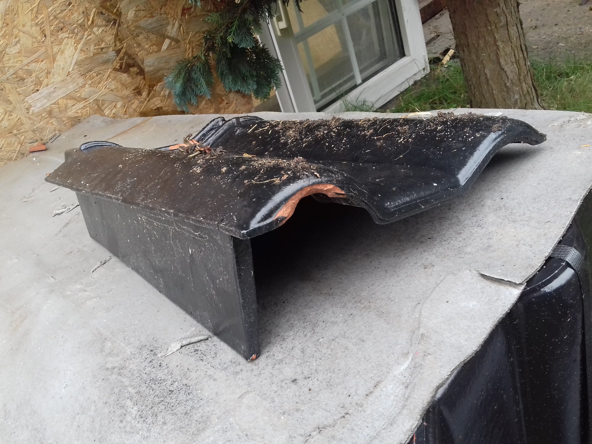

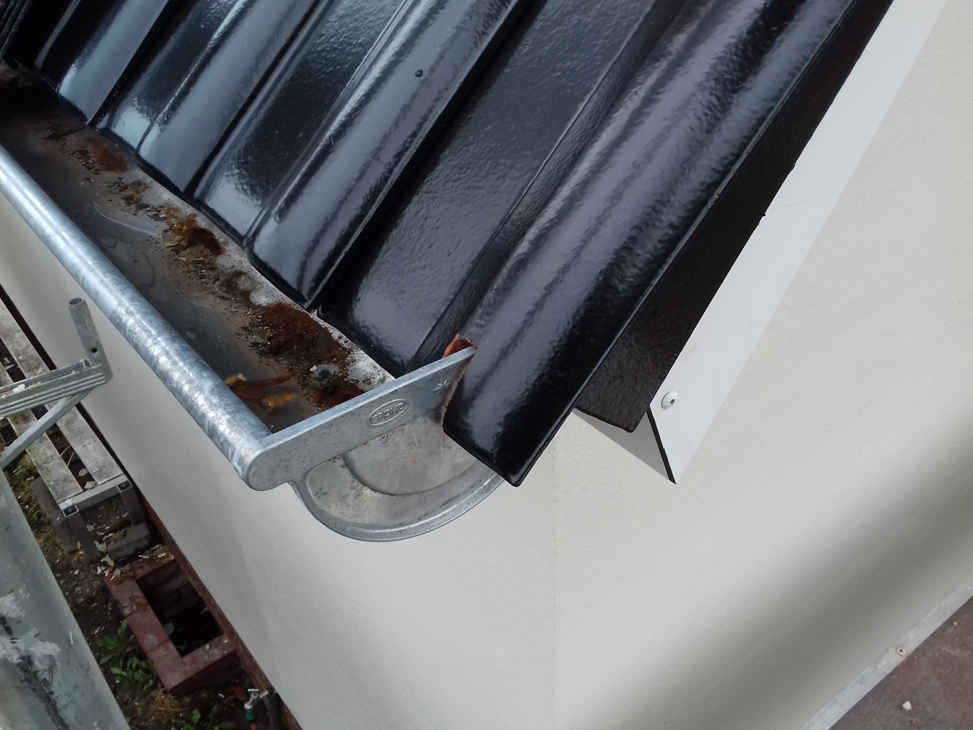

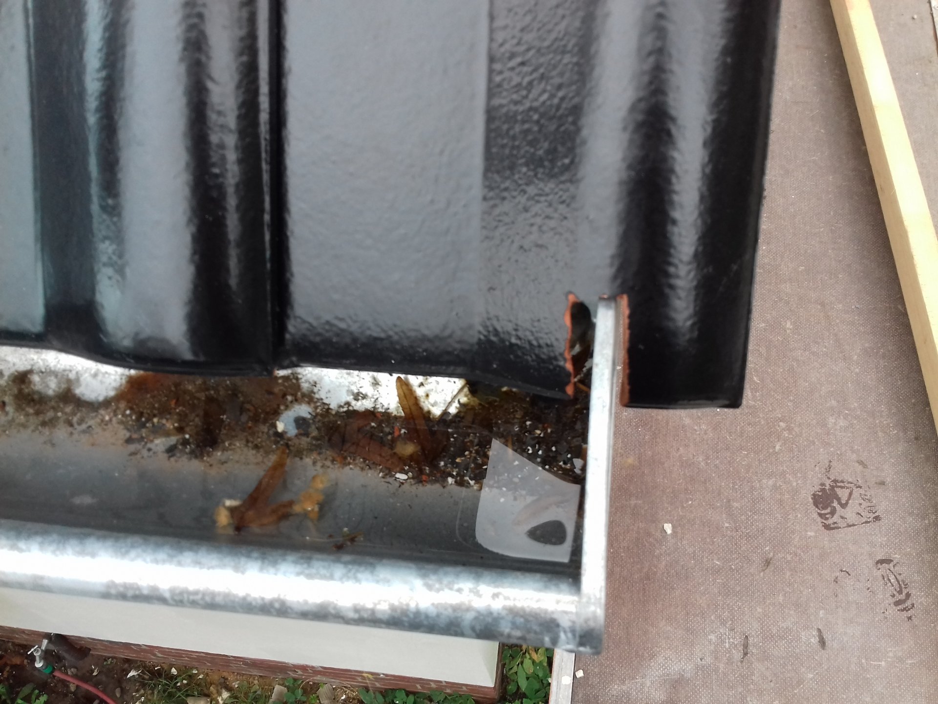

    Hallo!
    Hoffe das ist das richtige Unterforum. Ich habe Gauben einbauen lassen und anschließend wurde das Dach neu gedeckt. Nun wurden die Ortgangsziegel ausgesägt, damit es mit der Regenrinne passt. Ich gehe davon aus, dass es so nicht richtig ist und würde gerne wissen, wie es sein muss.
    Ich persönlich hätte die Regenrinne so angebaut, dass sie außerhalb des Ortgangs endet und die Ziegel "flacher" verlegt.
    Vielen Dank schonmal.

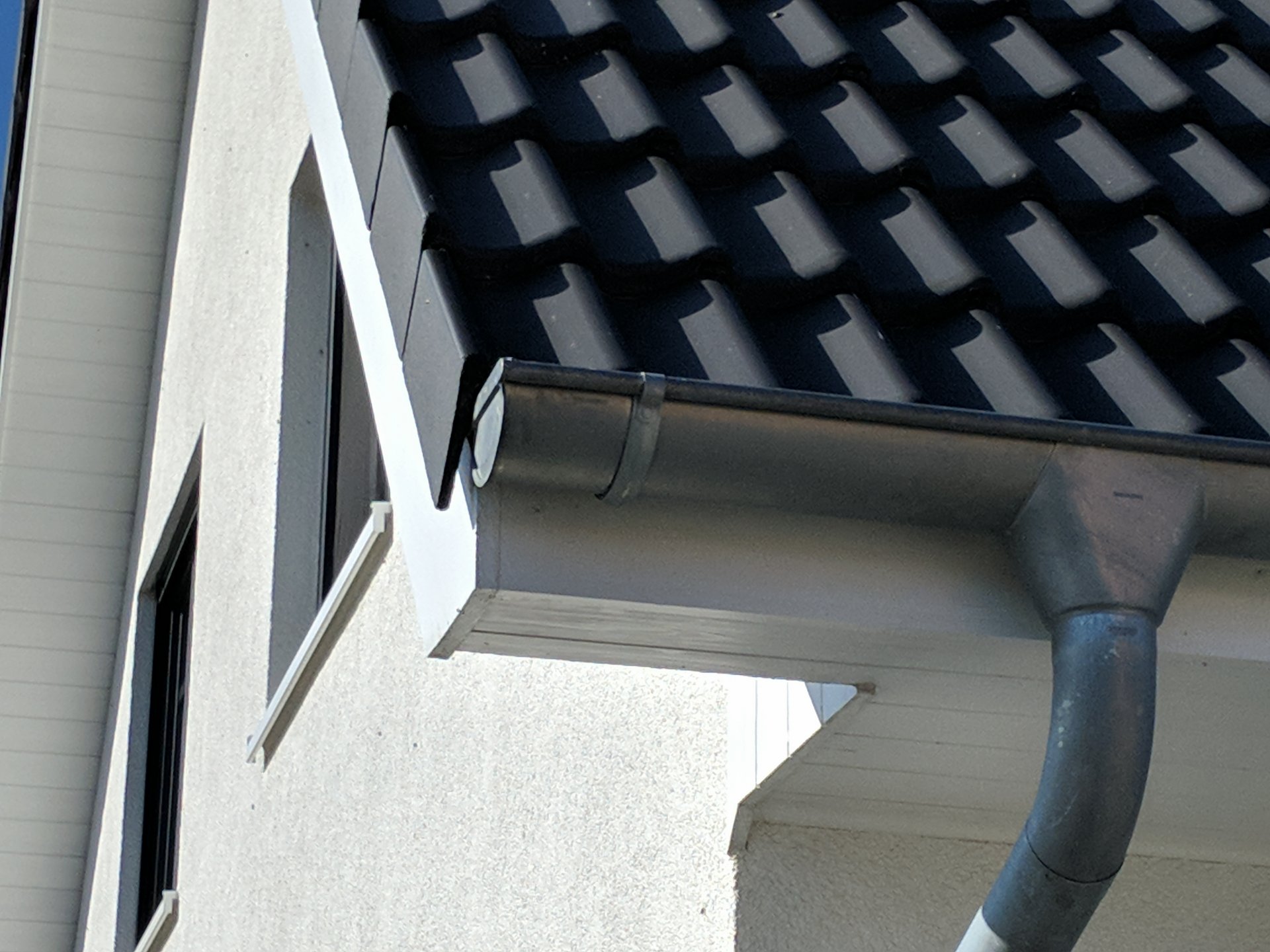

    Es gibt echt nichts, was es nicht gibt. Ist das eine richtige ortgangziegel? Sieht nach einer normalen Pfanne aus.
    Ich hab Mal ein Bild mit Ortgangziegel angehängt. Da läuft der ortgang auch vor die Rinne, aber da ist nichts eingesägt o.ä. da passt die Rinne unter die Pfanne.
    In deinem Fall hätte ich aber auch die Rinne über die Pfanne laufen lassen.

    Doch ist ein echter Ortgangsziegel von Meyer-Holsen "Tandem".

    Aaaaalso:
    1.) waren Zimmermann, Dachrinnenersteller und Dachdecker alles dieselbe Firma?
    2.) Dachziegel sind mE. viel zu weit in der Rinne, "Soll": max 1/3
    3.) wer hat geplant? Ziegel muß zur Gaube, zum Lattenabstand usw. passen. Hat sich mal wer darüber Gedanken gemacht?
    4.) So isses absolute Kacke Wenn es sich nach den gegebenheiten bei 3 nicht anders lösen lässt, hätte ich eher vom Ortgang was abgeflext als so mitten im Stein. Anschließend Kaltengobe druff und gut
    5.) evtl hätte sich das aber erübrigt, wenn 3 ordnungsgemäß gelaufen wäre

    Die Zimmermann-Dachdecker-Firma hat sich den Lattenabstand und die Ziegel ausgesucht. Ich habe anschließend nur die Farbe gewählt.
    Zu 4.
    Ja ist blöd und leider nicht das einzige was schief gelaufen ist. Kaltengobe scheinen die gar nicht zu kennen. Die Schnittkanten sind unbehandelt und Abbrüche wurden teilweise mit schwarzem Filzstift angemalt.

    Ich bin ja sonst auch eher einer, der den Bauherren sagt, stellt Euch nicht so pi...erig an. Aber, hier haste nen echten Nobel-Ziegel und dann wird da so eine Grütze abgeliefert. Wie das aussehen kann, kann man sich im Netz ansehen.
    Dumm ist natürlich die fehlende Planung, das muß sich aber Zimmerer und Dachdecker auf seine Fahnen schreiben lassen.
    Ich würde ihn freundlich aber doch bestimmt fragen, ob er einen an der Waffel hat und wie er gedenkt das fachgerecht zu ändern. Die "Pfuscher-Lösung" wie von mir oben beschrieben, wäre das Mindeste was er da machen muß. Dann ist es so , na ja, nicht schön, aber selten.
