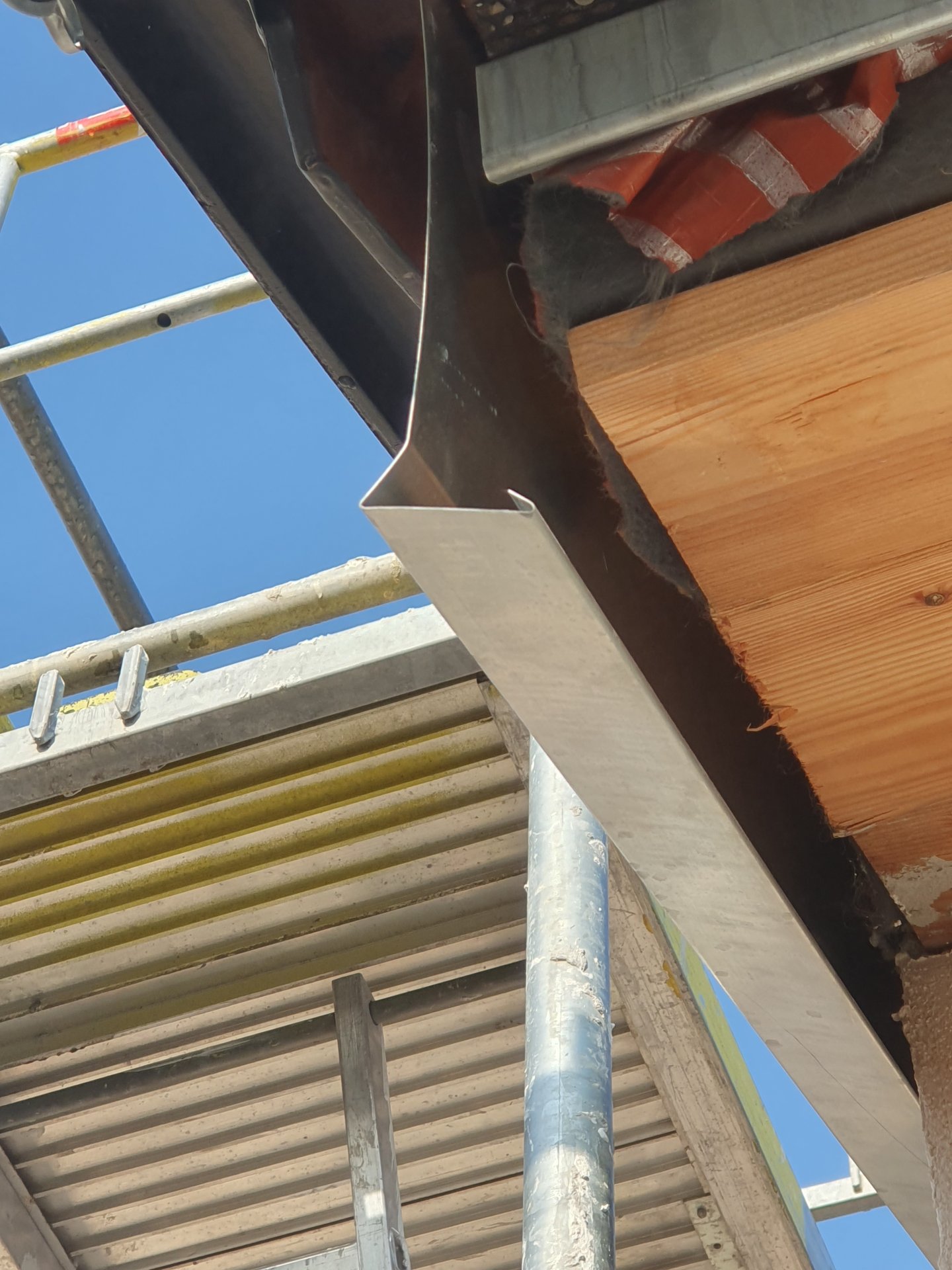

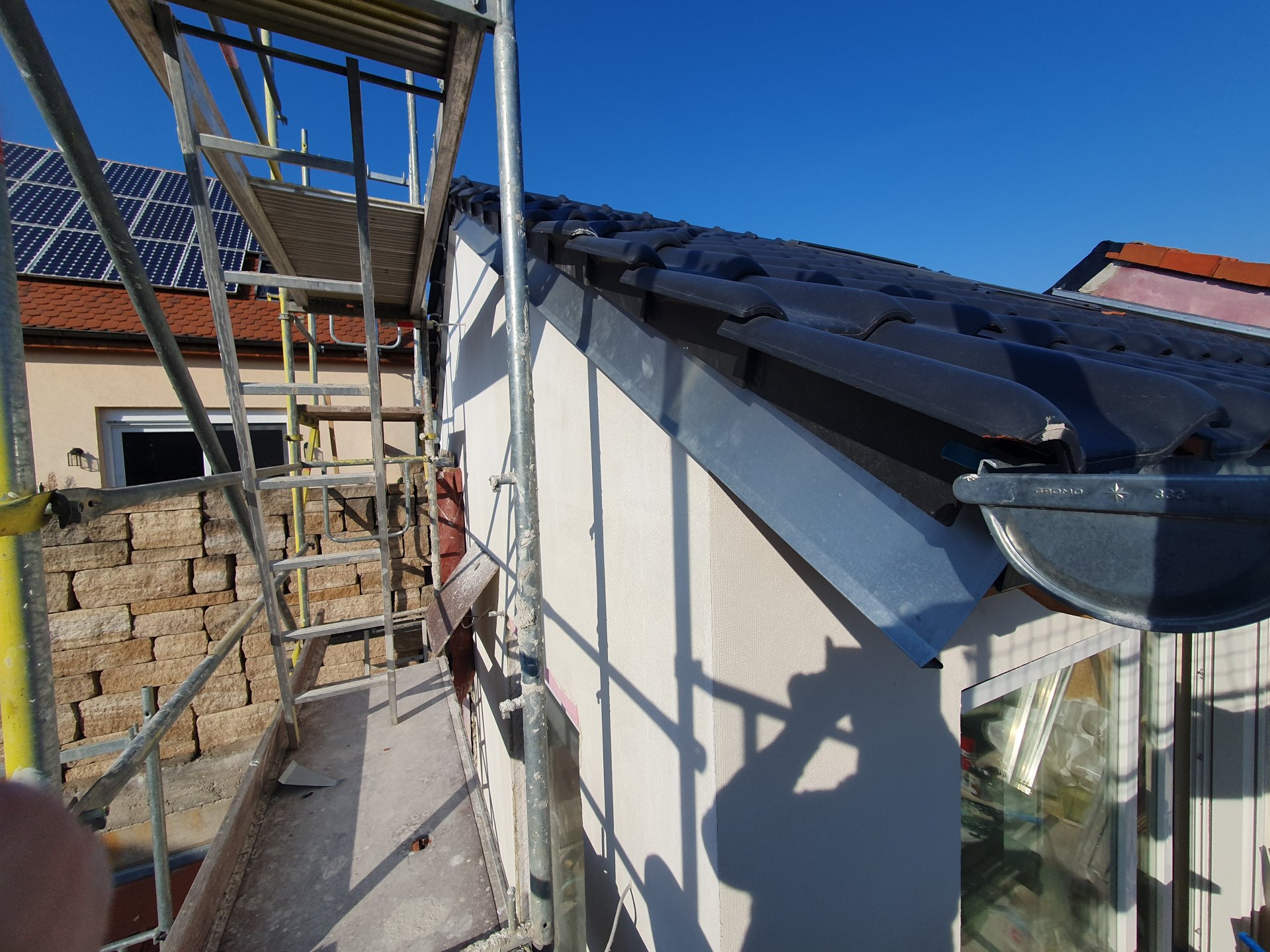

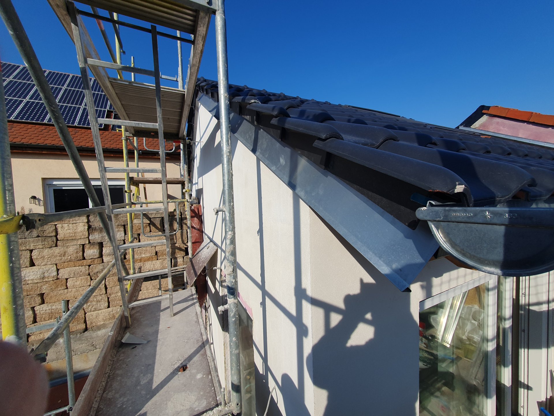

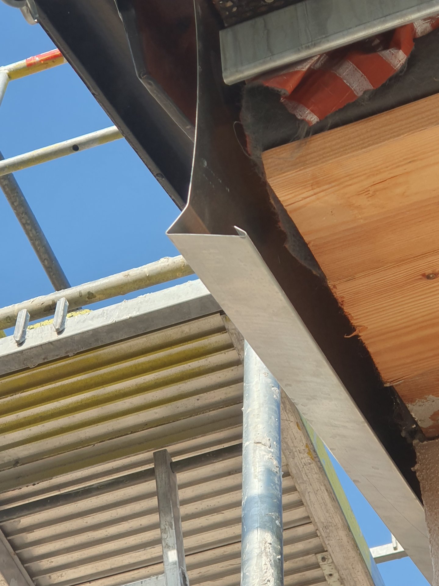

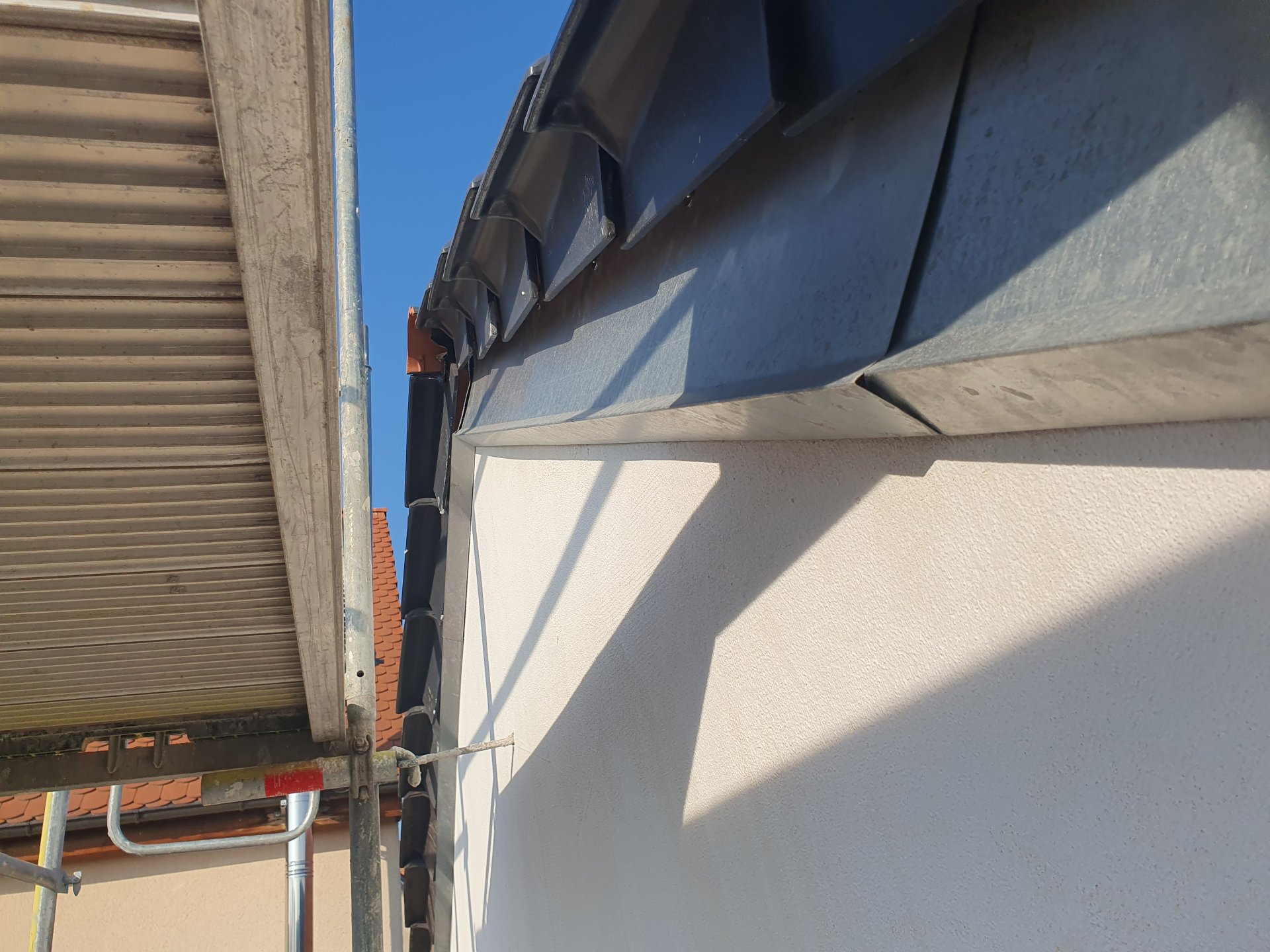

    wir lassen gerade an unser Wohnhaus einen Anbau mit Satteldach ohne nennenswerten Dachüberstand bauen. Inzwischen ist das Dach fertiggestellt, als mich ein befreundeter Dachdecker darauf hinwies, dass hier am Ortgang etwas mit dem Aufbau nicht stimme.

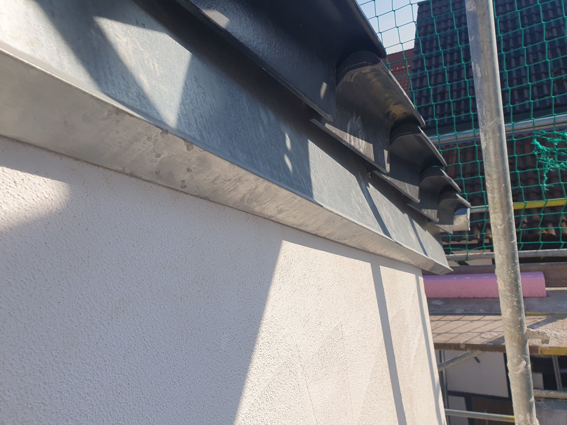

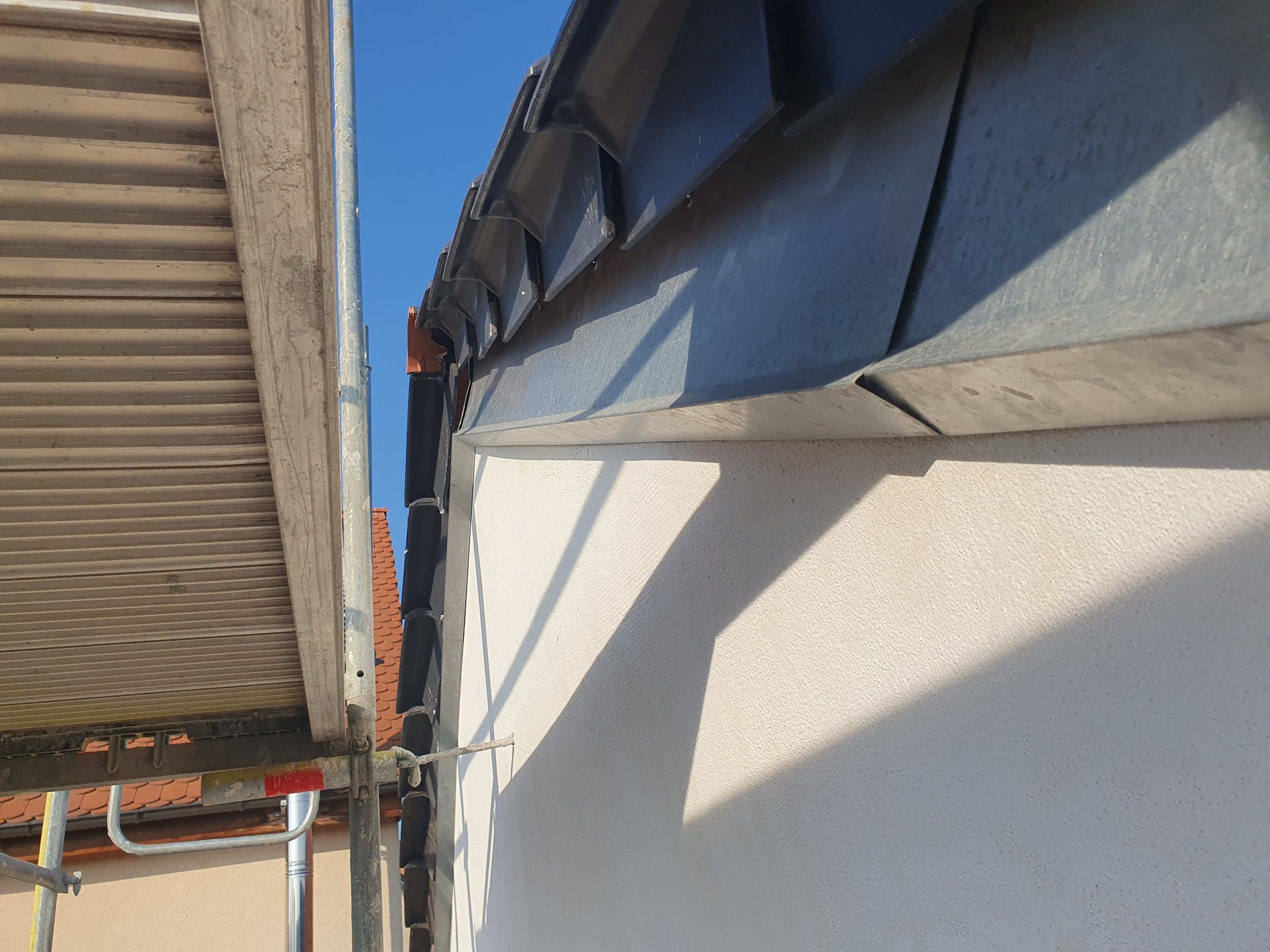

    Ich habe mich jetzt mal etwas eingelesen, aber das was hier am Haus verbaut ist, deckt sich mit nichts, was ich zum Thema Ortgang gefunden habe. Ich habe daher einmal zwei Bilder gemacht (mehr kann ich sicher auf Nachfrage liefern) und würde gerne wissen, was für ein Aufbau das sein soll. Fotografiert wurde von der Dachrinnenseite.
    Ich habe die Vermutung, dass das Blech um 90° falsch montiert ist, da die eigentliche Tropfkante am Putz anliegt. Sehe ich das richtig? Ich habe schon mit dem verantwortlichen Dachdecker gesprochen, der behauptet, das Wasser würde an der Kante zuvor abtropfen und nicht um die Ecke laufen. Das kann ich nicht glauben. Es besteht von meiner Seite eher die Befürchtung, dass sich durch Wärmedehnung etc. das Blech in den Putz arbeitet und dann das Wasser unter den Putz laufen wird - mit entsprechenden Folgen. Liege ich mit der Befürchung richtig?
    Grundsätzlich noch gefragt, braucht man das Ortgangblech trotz Ortgangziegeln überhaupt?
    Vielen Dank schon mal im Voraus für jeden Hinweis.

    Schütte mal etwas Leitungswasser gegen das Blech, dann siehst du schnell, dass du das richtig verstanden hast und der dich nur verarschen will.
    Sieht nach komplettem Murks aus. Die Unterspannbahn gehört da auch nicht hin (unter das Tropfblech an der Traufe.)

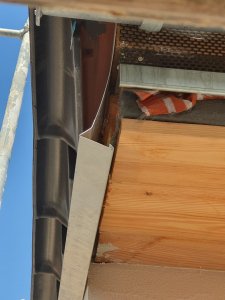

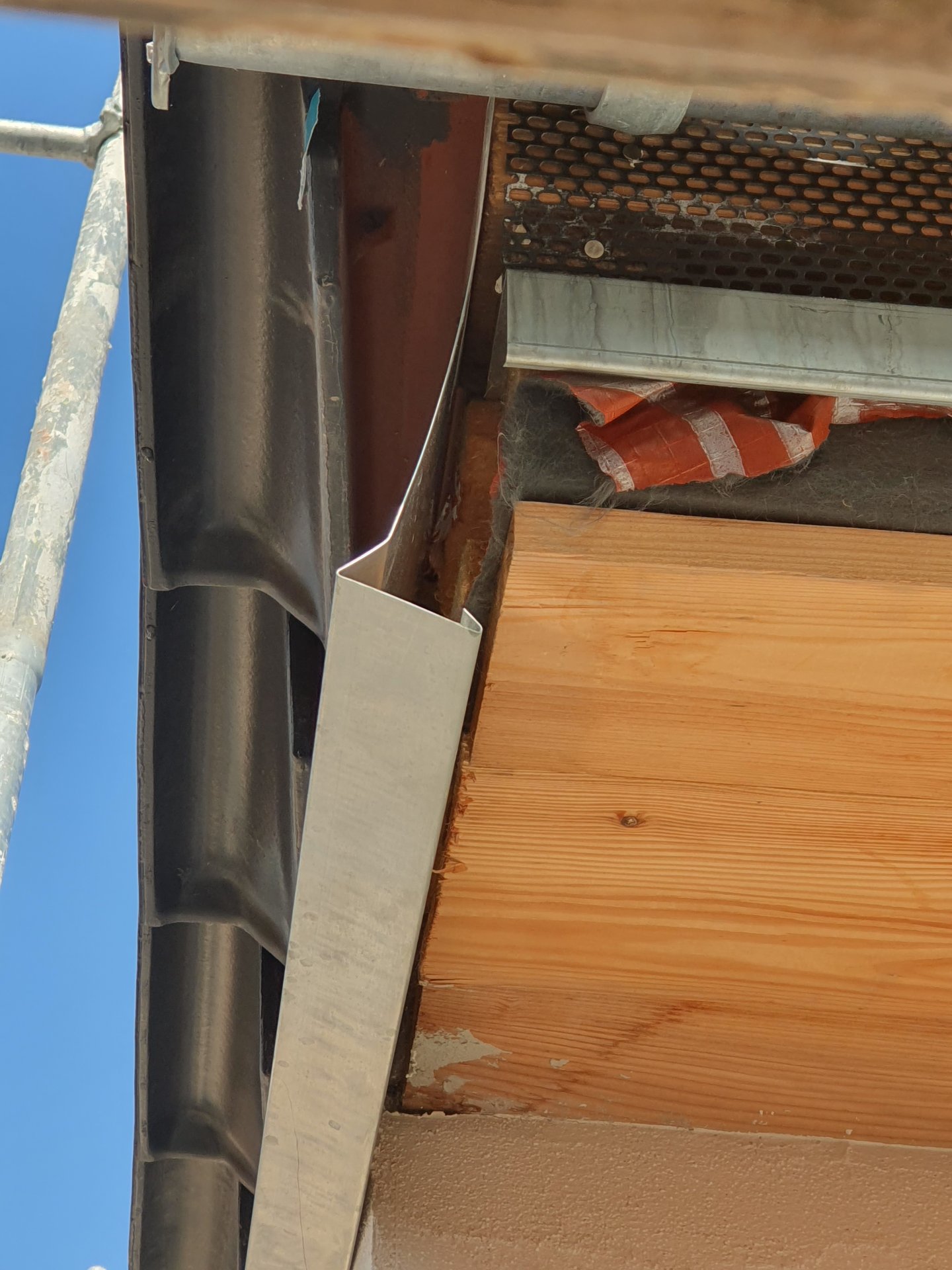

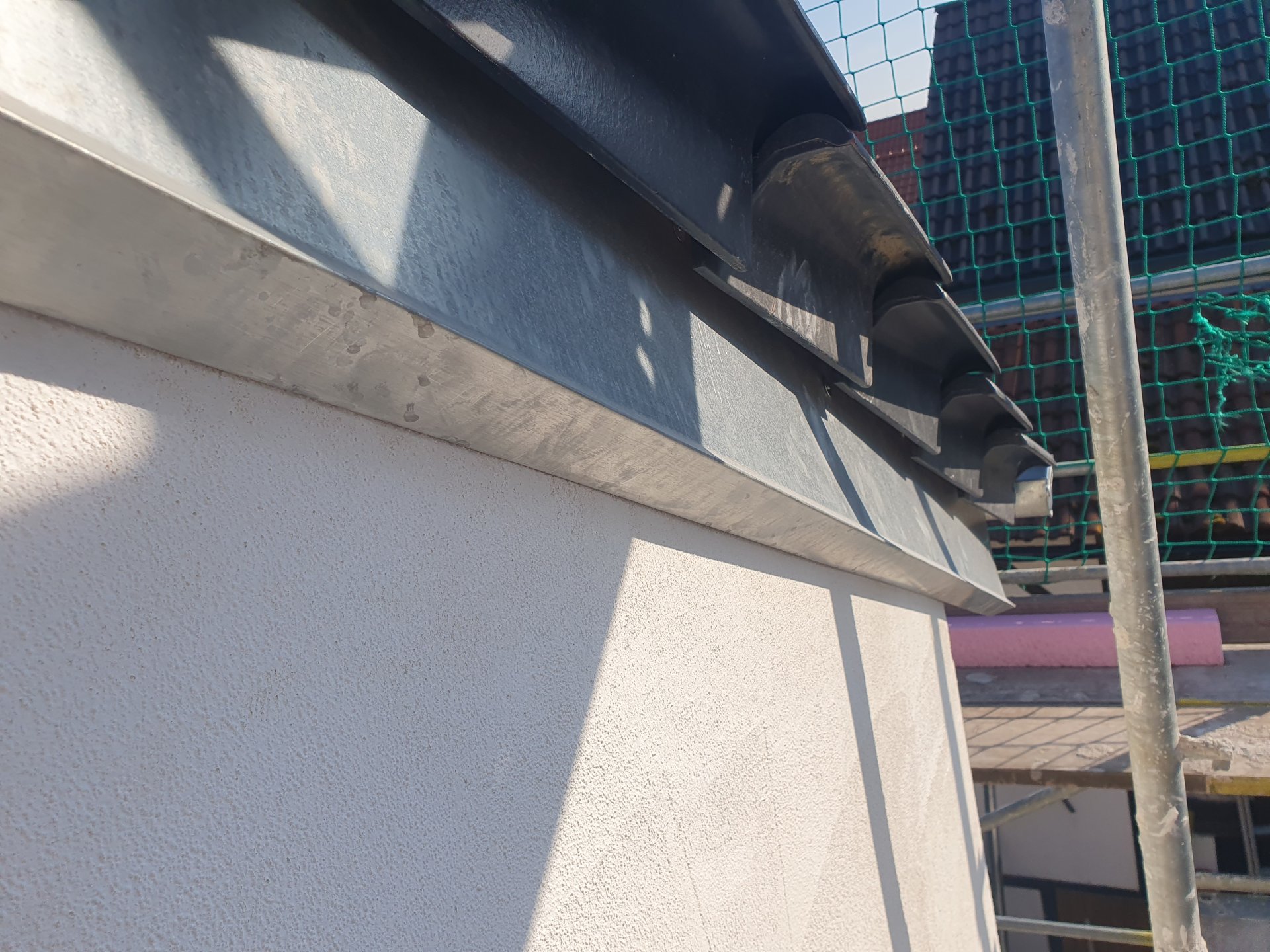

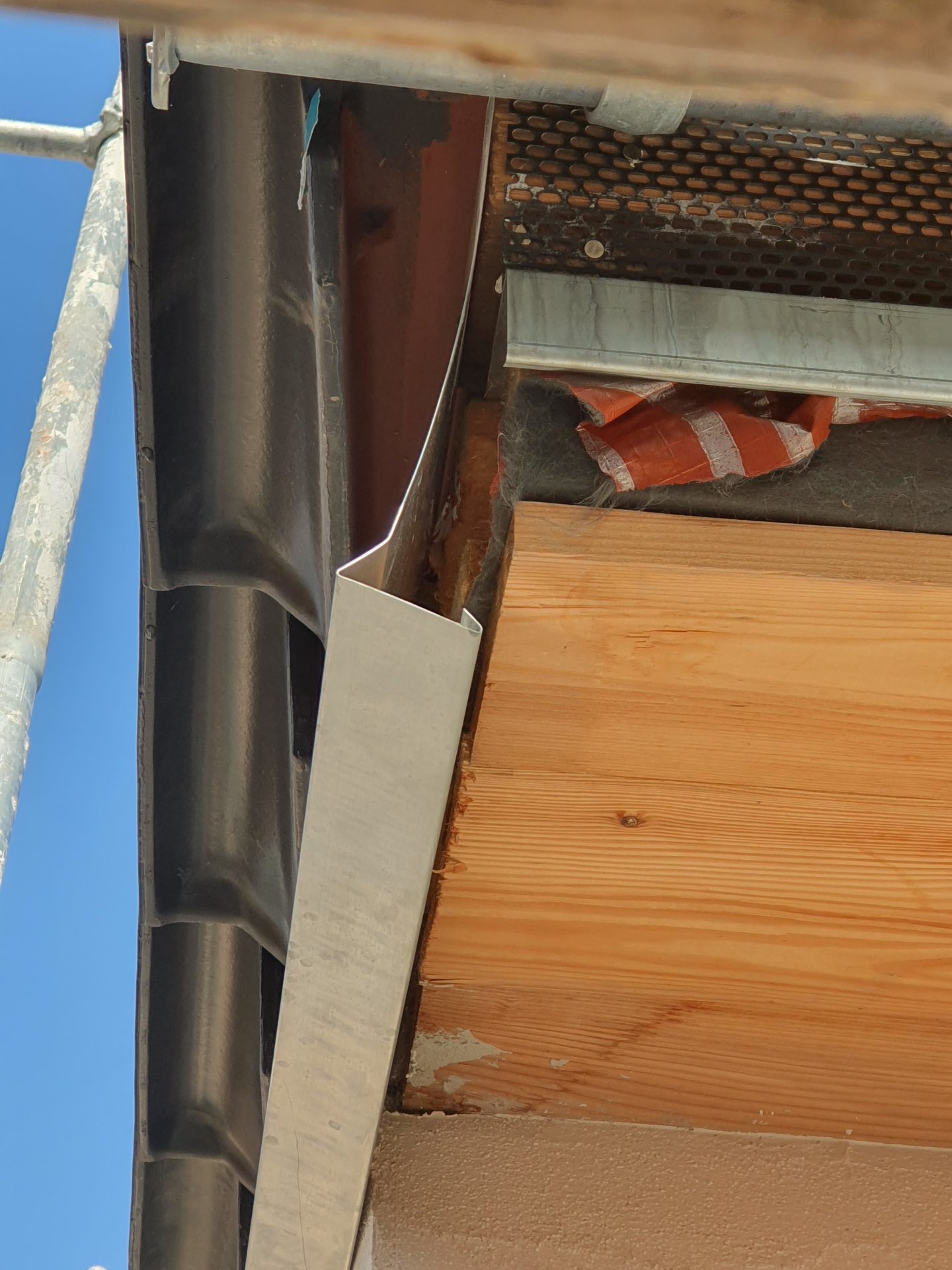

    Hier noch ein paar Fotos, vielleicht helfen die schon mal.

    Dein Blech ist eine Windfeder
    keine Ahnung was den da geritten hat
    3 Mann Show ohne Kantbank im Internet bestellt ?

    Oh man, was für eine sch.... bescheidene Leistung von dem Handwerker. 1. Tropfkante nicht vorhanden. 2. Das ganze Blech ist mit ein paar Spenglerschrauben oben befestigt und Rest baumelt durch die Gegend? Vor allem ist das Blech am Dachüberstand viel zu lange, deshalb steht das auch so besch...eiden ab. Würde das Blech 80 Km/h aushalten? Normalerweise gehört das Blech auch angeputzt. Unter der Traufe sieht man ein Stück Unterspannbahn und ich denke da ist noch eine Latte(?) als Schubholz der Aufsparrendämmung. Wie ist das geplant abzudecken, denn das Tropfblech ist viel zu kurz. An der Traufe der Ortgang, soll das mit dem Blech so bleiben? Wo ist eigentlich das Einlaufblech? Das sieht alles ziemlich danach aus, das der Handwerker überhaupt keine Ahnung von Blecharbeiten (Flaschnerei) hat. Ich würde niemals die Windfeder direkt befestigen, da es sonst bei Sonneneinstrahlung zu hässlichen Wölbungen kommt. Das sieht alles sehr nach Amateur aus. An deiner Stelle würde ich auch mal den befreundeten Dachdecker übers Dach schauen lassen.

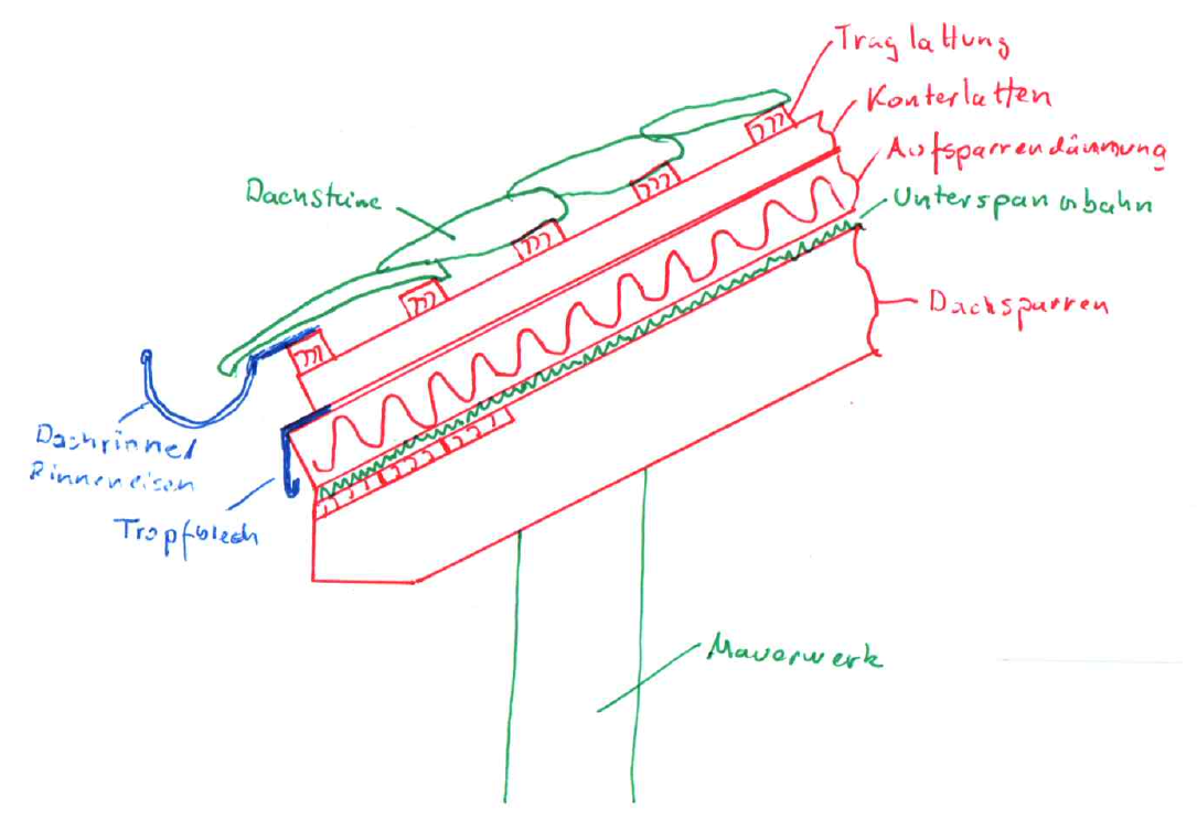

    Vielen lieben Dank schon mal für die vielen Antworten. Leider bestätigen und übertreffen diese meine Befürchtungen.
    Gerade jetzt, wo am Ortgang so gepfuscht wurde, und hier ganz offensichtlich auch noch Hinweise auf weitere Baufehler genannt wurden, wird mir doch an anderen Stellen, an denen er laut eigener Aussage "sich was einfallen lassen musste" etwas mulmig.

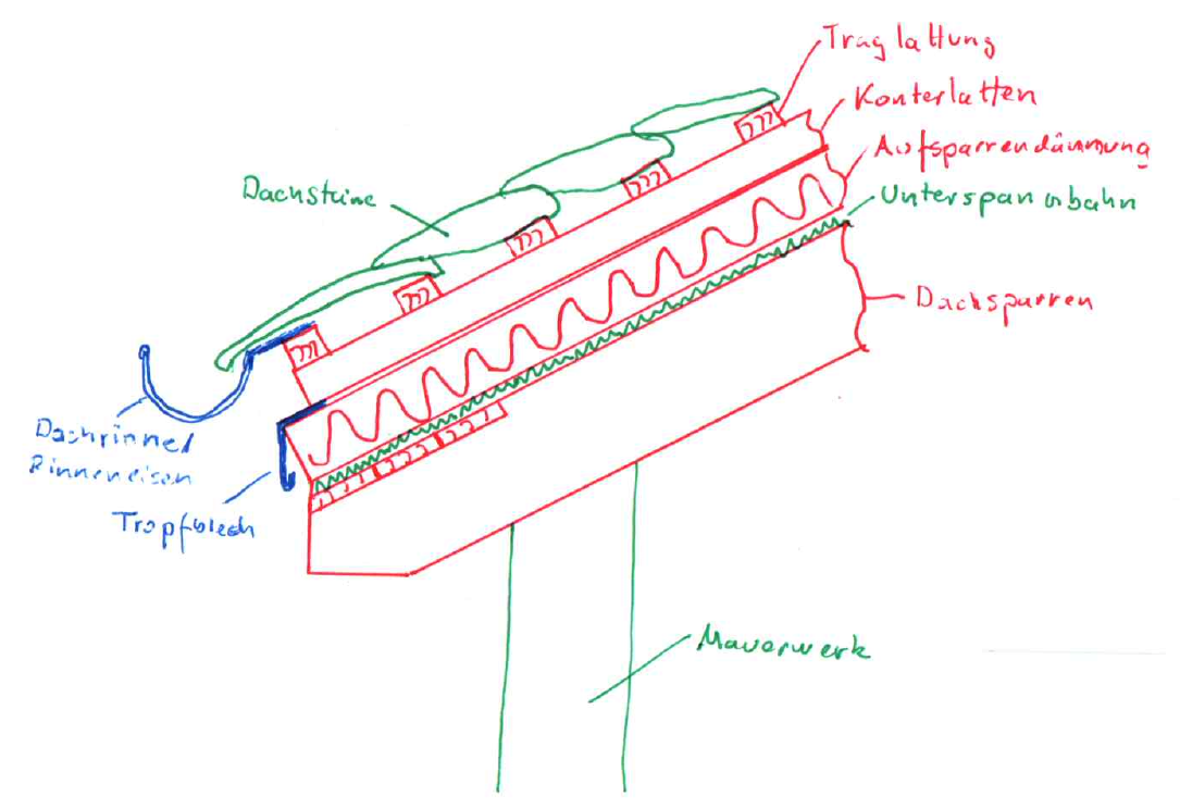

    Im Zusammenhang mit der Traufe habe ich den Handwerker heute mal gefragt, ob er sich mit den anderen Blecharbeiten, etc. sicher ist, dass alles korrekt ist. Er hat mir dann auf einem Stück Pappe eine Skizze gemacht, wie der Bereich der Traufe aussieht. Ich habe die Skizze mal lesbar nachgezeichnet, so gut ich es eben kann.
    Laut seiner Aussage, "alles nach DIN", alles korrekt. Okay, ich unterstelle er meinte damit die "Anerkannten Regeln der Technik" des ZVDH. Aber ist es das wirklich? Ist der Aufbau fachlich korrekt? Ich hätte zum Beispiel nicht gedacht, dass das Tropfblech oben an die Dämmung geklebt wird. Da hätte ich eine Folie erwartet, die auf das Blech führt...aber ich bin Maschinenbauer, kein Dachdecker...

    Wenn dein Freund der Dachdecker Zeit hat lass ihn ruhig mal ein paar Pfannen am Sparren entlang hochnehmen um zu sehen ob die
    Aufsparrendämmung richtig befestigt ist.
    Nach der Windfeder am Ortgang würde ich dem auch normale Spax zutrauen.

    Naja, wenn ich die Leistung die ich bis jetzt gesehen habe beurteilen müsste, würde ich nicht davon ausgehen, dass alles nach "Anerkannten Regeln der Technik" des ZVDH gebaut wurde. Die Ortgangbekleidung ist definitiv nicht in Ordnung. Einlaufblech fehlt und das Tropfblech halte ich für zu kurz. Das Tropfblech kann man schon auf die Dämmung mit einem dementsprechenden Klebeband aufkleben. Aber lass auf alle Fälle deinen Freund darüber schauen.
    Lass dir mal zum Spaß die statische Berechnung der Befestigung der Aufsparrendämmung geben. Bei der Verschraubung wird gerne gepfuscht. Es wird nicht gerechnet, die falschen Schrauben verwendet und das schlimmste, ohne Einschraubhilfe eingeschraubt. Es kann mir keiner erzählen, dass er frei Hand genau im Winkel von 65° die Schrauben eindreht. Als grober Hinweis, den ein Laie auch sehen kann, ein Teil der Schrauben ist rechtwinklig eingeschraubt, die Sogschrauben (Schraubenkopf bündig min 4x6 cm Konterlattung) und welche die schräg eingeschraubt sind, die Zugschrauben ( die traufseitige Seite vom Schraubenkopf sollte überstehen)
