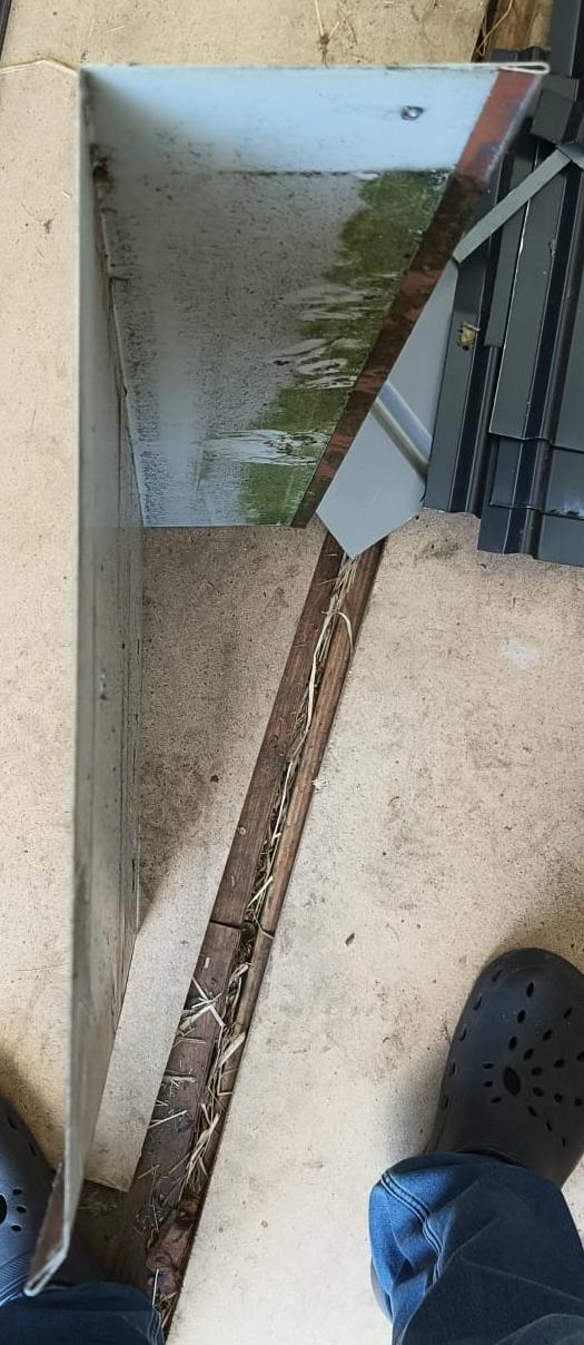

    Und zwar mussten wir an unserer Garage (Baujahr 90) am Rand ein Teil des (Blechdaches) tauschen (Sturmschaden). Das hat auch alles soweit erstmal gut geklappt. Allerdings müssen müssen wir auch einen Teil der "Verkleidung" am Rand austauschen, ich meine man nennt es Ortgangblech. Hier habe ich nun das Problem das ich nirgends ein Blech findet welches zu dem bei uns verbauten Blech passt. Alle Bleche die ich bisher gefunden habe sind um einiges kleiner/schmaler. Haben sich diese Bleche in den letzten Jahren so dermaßen geändert das es diese Sorte nicht mehr gibt?
    Hier mal ein Foto von einem alten Stück WA_1787857876971.jpeg Die kurze Seite misst 13cm, die lange Seite misst 32,5cm.
    Kann mir da evtl jemand einen Tipp geben wo ich solche Bleche bekommen kann?

    Die Bleche werden individuell gekantet, in jedem beliebigen Maß.
    Schau mal nach dem Nächsten Trapezblechladen in deiner Nähe oder Frage den nächstbesten Dachdecker.
    Im Saarland könnte ich dir nen Laden nennen, der dir das kantet...

    Das ist ein Ortgangblech von einem Sandwichdach. Die werden immer auf Maß gefertigt. Frag einen Klempner/Spengler oder einen Dachdecker der dir so ein Blech kanten kann. Man kann das Blech als Tafelware kaufen, mit der passenden Farbe und dann zurichten. Du musst dann halt wahrscheinlich immer eine volle Tafel bezahlen, denn sowas hat und will keiner auf Lager haben.

    Ein auf Trapezblech spezialisierter Betrieb verkauft typische Farben meist auch kleinteilig...

    www.revobau.de
    Bei mir hier im die Ecke. Habe da schon öfter Bleche geholt, letztens 2 Firstbleche individuell gebogen um die abgerissen Kamine abzudecken. Die Biegen dir auf der CNC Kantbank alles. Und bei lagernd Farben kannst du die Teile 3 Tage später abholen...

    Hallo zusammen, erstmal danke für die Antworten. Ich habe zwar bei mir in der Umgebung noch keine Firma gefunden die so etwas macht, aber ich werde morgen mal bei einigen Dachdeckern anfragen. Alternativ habe ich nun (Dank der richtigen Keywords) auch einen Shop gefunden der das online anbietet.
