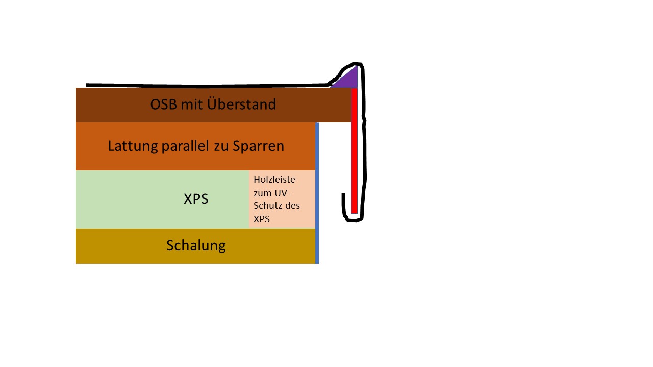

  17. #37 Bolanger, 10.06.2020
    Bolanger
    Bolanger
    08.01.2009
    509
    angestellter
    Ruhrgebiet
    Auch die Idee, die Dachhaut einfach senkrecht nach unten zu führen, gefällt mir. An einer Seite soll alleridngs eine Regenrinne angebracht werden. Da müsste man die EPDM-Folie dann wahrscheinlich auf das Traufblech kleben. Aus Kostengründen würde das wohl eine Kunststoffrinne mit Kunststofftraufblech werden.
    Ich habe einen Schnitt des Dachaufbaus angefügt. der blaue senkrechte Streifen ist ein Fliegengitter für die Hinterlüftung. Ggf. kommt auf das XPS und unter die Lattung noch eine Unterspannbahn. das rote senkrechte Brett möchte ich gerne von der EPDM-bahn überdecken, da das meist die Bretter sind, die am schnellsten weggammeln. Gibt es eine dauerhafte, preiswerte Lösung, um das Ende der EPDM-Bahn am der Rückseite des Brettes zu fixieren?
  18. #38 Fabian Weber, 11.06.2020
    16.543
    6.601
  19. #39 Bolanger, 12.06.2020
    Bolanger
    Bolanger
    08.01.2009
    509
    angestellter
    Ruhrgebiet
    warum klebt man denn die EPDM-Folie nicht direkt auf das Ortgangblech?
  20. #40 Fabian Weber, 12.06.2020
    16.543
    6.601
    Das kannst Du auch, aber dann muss die Folie wirklich komplett dicht geklebt sein, damit kein Wasser hinterläuft.
