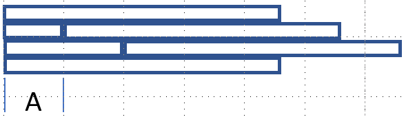

    Ok... Soweit ich verstanden hatte, sind Kreuzfugen, wie im folgenden Bild, unbedingt zu vermeiden (ansonsten könnte ich ja zwei Mal 5m Latten nebeinander legen und hätte dann meine 10m Breite abgedeckt)
    (Kreuzfuge)
    Daher wollte ich mit Versatz arbeiten (siehe folgendes Bild).
    (Versatz)
    Nun ist die Frage, wie breit der Versatz A min. sein muss?

    Naja kürzer als 30cm würde ich es nicht machen, aber leg doch einfach die erste Reihe und dann nimmst Du den Verschnitt als Beginn der zweiten Reihe usw. usw..

    Die Hütte ist 10m breit. Lege ich zwei Latten als erste Reihe, dann habe ich keinen Verschnitt, weil jede Latte 5m lang ist ;-) Aber die Info bzgl. der 30cm hilft mir. Ich rechne nachher mal durch, wie viel Verschnitt entstünde, wenn ich versuche den Balkenabstand als Versatz zu nehmen und evtl. die Stöße darauf zu bringen, auch wenn das kein "muss" ist.

    sinnvoll laufend versetzen ist schon sinnvoll so ähnlich wie man das mit Fliesen Oder bei Ziegelsteinen auch macht

    Immer auf Balken stoßen- damit ergibt sich der Versatz
