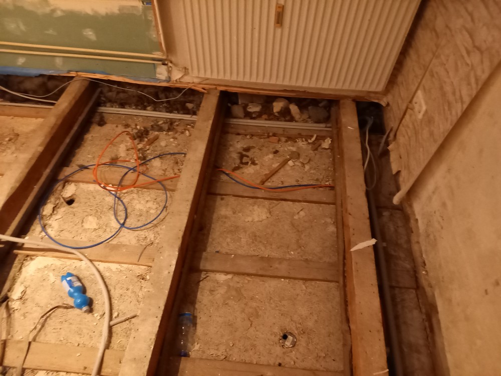

    Zeig mal bitte ein Bild von der Unterkonstruktion und den fertig verschrauben Platten. Wenn die Platten fest verschraubt sind sollten die Wölbung an für sich von selbst verschwinden. Wie groß ist der Balkenabstand?

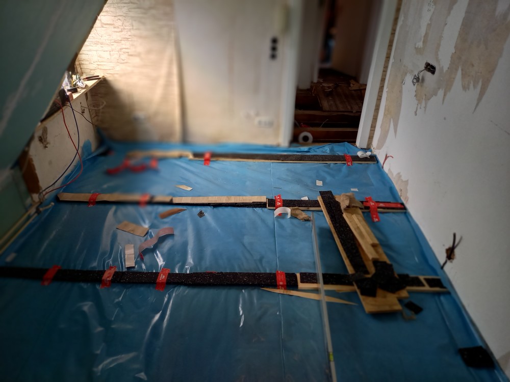

    Moin,
    die Balkenabstände betragen ca. 80 cm.
    Die OSB-Platten sind anscheinend als ganzes etwas "krumm/verformt".

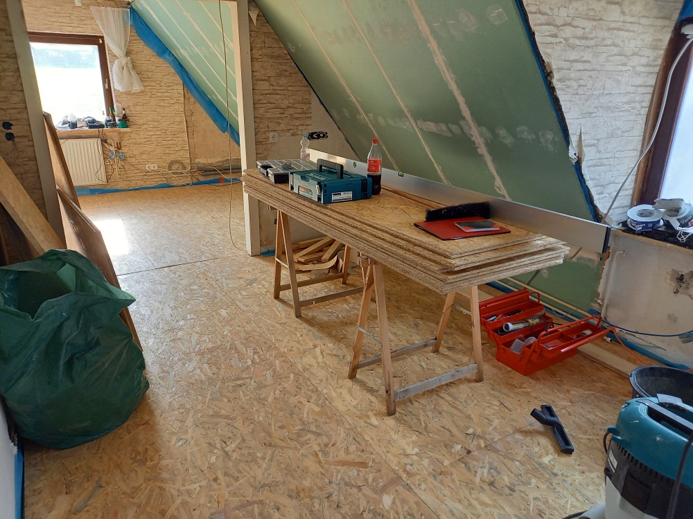

    und ds ist der fertig verlegte Boden :)

    Es ist alles in der Waage, das kurze Brett in der Länge, auf dem Bild 1, fungierte nur als "Tablett/Ablegeplatz" für das Material
    Es wurde von links nach rechts der Höhenunterschied ausgeglichen, der Richtmaß wurde dann aber zur Messung in die Länge, Breite, sowie über Kreuz aufgelegt.
    Die Platten ließen sich recht einfach ineinander einführen, teilw. musste auf einer Platte etwas Duck ausgeübt werden.
