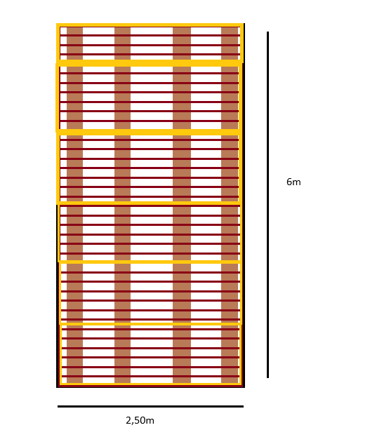

    Hallo liebe Bauexperten,
    ich habe OSB-Verlegeplattem im, für mich praktischen Maß, 2500mm x 625mm. Vom Maß her eigentlich perfekt, um diese Quer in dem Zielraum auf einem Dielenboden zu verlegen.
    Hier eine kleine Skizze:
    Holzbalken (Braun-Gefüllt) | Dielen (Braunrot) | OSB Platten (Gelb) [werden ein paar mehr, soll nur die Verlegerichtung verdeutlichen]
    Da der alte Dielenboden teils sehr uneben ist, ist ein Ausgleich via Schüttung vorgesehen (siehe Frage).
    Meine Fragen:
    - Verlegung wie in der Skizze Ok ? Oder doch quer zu den Dielen ?
    - Die Dielen biegen sich teils leicht durch. Unebenheit ca. 1cm. Könnt ihr eine Schüttung empfehlen, die relativ dünn aufgetragen diese "Beulen" ausgleicht?

    Wie dick sind denn deine OSB-Platten? Im übrigen kann ich deinen Anhang nicht öffnen.

    Hi, sorry, da ist wohl etwas schief gelaufen. Sollte jetzt hoffentlich angezeigt werden. Wie gesagt, nur eine Skizze (werden ein paar mehr Platten über die Länge ;)). Balken liegen jedenfalls 4, so ungefähr wie gezeichnet.
    Dicke der OSB-Platten: 22mm

    Ich würde die Dielen rausnehmen und die OSB direkt auf die Balken schrauben.
    Stärke: 25mm
