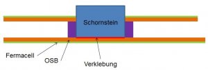

    ich bin gerade dabei meine Holzständerwände im Innenbereich aufzustellen.
    An einer Stelle steht ein stillgelegter Schornstein in der Wand.
    Ich möchte dort die Beplankung (OSB+Fermacell) der Wand über den Schornstein hinwegziehen.

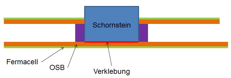

    Skizze siehe Anhang.
    Am liebsten wäre es mir die OSB-Platte vollflächig mit dem Schornstein (ist verputzt) zu verbinden:
    Nun ist nur die Frage was nimm ich dazu?
    Ich dachte unter anderem an folgendes:
    - Ansetzmörtel
    - Klebe-/Armierungsmörtel
    - PU-Klebeschaum
    - Parkettkleber
    Was würdet ihr empfehlen?

    was soll das verkleben bringen?

    Verkleben möchte ich die Platten mit dem Mauerwerk, damit hinter der Platte möglichst kein Hohlraum zurückbleibt um eine Schimmelbildung definitiv auszuschließen.
    Der Schornstein ist zwar stillgelegt und somit nicht mehr "kalt" durchströmt aber sicher ist sicher...

    OSB von Stütze zu Stütze, und Hohlräume mit MiWo o.ä. ausstopfen

    Da der Schornstein leicht schief steht, beträgt der Hohlraum hinter der OSB-Platten 0-15mm.
    Aus meiner Sicht bekommt man das mit einem Dämmstoff nicht sauber gefüllt.
    Ich könnte auf den Schornstein natürlich noch eine Putzschicht aufbringen und diesen dann wirklich sauber über die beiden Holzständer links und rechts abziehen...

    Dann hast du aber immer noch einen kleinen Hohlraum, selbst mit Kleben wird dies nicht vollflächig.
    Kannst die Kaminseite nicht zuerst verkleiden, dann stückweise ausstopfen/ausschäumen?
    Hatte sogar an einem schiefen Balken mal re/li Latten verspannt und dies mit Pistolenschaum ausgeschäumt, dies dann eben über die Latten enen abgeschnitten, somit lag die OSB bündig auf .... war aber nur 25cm Breit, bei dir wird es breiter sein.

    Oder ich Schäume solche Stellen mit der Montageschaumpistole nach bedarf ein und die etwas eingenässte und vorbereitete OSB wird dann sehr Sachte verschraubt/fixiert (oder auch zuvor wie schon erwähnt den Schaum grob abgeschnitten und dann nochmals dünn aufgeschäumt).

    Hast du mal gemessen wie kalt es auf der Kaminoberfläche wird?
    Halte das verkleben für keine sinnvolle Lösung. Wenn sich auf dem Kamin wirklich Kondenswasser bildet, dann hast du das Wasser auf der kompletten Oberfläche des Kamins. Mineralischer Mörtel wird auf deiner OSB-Platte nicht haften, organisches wie Kleber/Leim wird dir wiederum schimmeln.
    Wenn der Kamin wirklich so problematisch ist, solltest du vielleicht eine innenseitige Dämmung in Betracht ziehen. Anders wirst du nicht Herr des Problems werden.

    Mein Haus befindet sich aktuell noch im "Kernsanierungszustand".
    D.h. aktuell ist keine Heizung vorhanden und es wird lediglich über einen Holzofen geheizt.
    Da die Fassadendämmung und die neuen Fenster bereits fertig sind habe ich dadurch immer um die 8-10°C im Haus. Außerdem ist der stillgelegte Kaminzug bislang nur durch ein Blech am Schornsteinkopf verschlossen. Ich werde diesen im Dachboden noch zumauern und evtl. auch dämmen. Deshalb kann ich aktuell noch keine Aussage treffen welche Temperatur sich auf der Kaminoberfläche einstellt.
    Aber den Tipp keinen organischen Kleber zu verwenden halte ich für sinnvoll.
    Es gibt durchaus mineralische Klebemörtel welche explizit OSB Platten als geeigneten Untergrund angeben.
    Z.B. dieser Flexkleber: Schwenk/Quick-Mix FK90
    Oder dieser Klebemörtel speziell für Holzwerkstoffe: Baumit SupraFix
