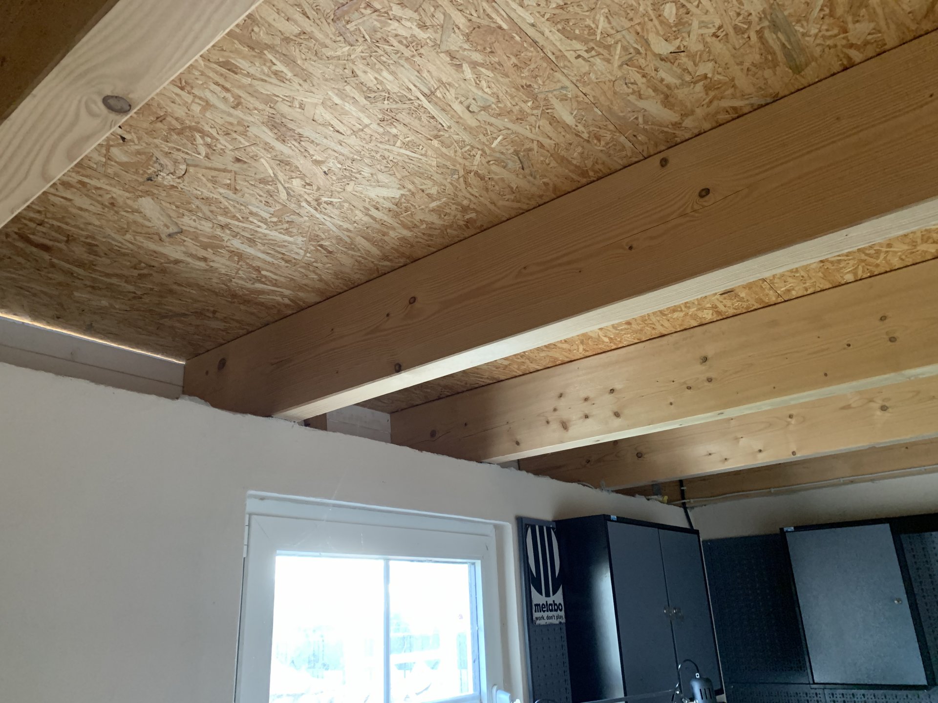

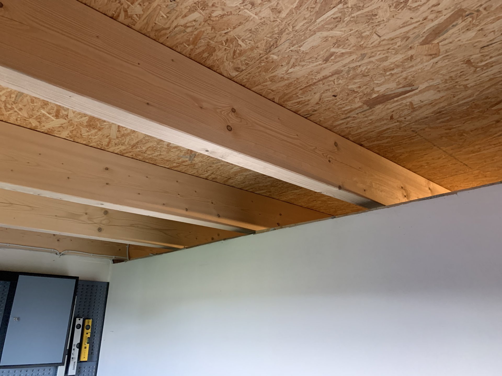

    Ich habe eine Garage, die einen Nebenraum als Werkstatt besitzt. Das Dach ist mit OSB Platten und Bitumbahnen erstellt (ich weiß es gibt bessere Lösungen, scheint aber zumindest dicht zu sein).
    Die Werkstatt würde ich nun gerne dämmen oder zumindest etwas dichter gestalten, damit man im Winter mal einen Heizlüfter betreiben kann. Nun die Fragen:
    1. Sollte ich Dämmung lieber sein lassen, weil die Schimmelgefahr bei dem Aufbau zu groß ist?
    2. Alternativ würde ich zumindest den Raum etwas abschließen (also vertikal OSB Platten verbauen, damit man etwas vom Raum mit den Autos abgeschottet ist. Spricht hier was gegen?
    3. ist kurzfristiges Heizen des Raumes im Winter zu riskant? Wenn die warme Luft auf die kalte Decke trifft?
    ich würde mich über Meinungen und Ideen freuen und danke im Voraus!

    Kein Problem, allerdings solltest Du Dich dabei von den üblichen Materialien verabschieden die der Selbstbastler immer soooo toll findet.
    Heißt: Dampfbremse "o...." Zellulose einblasen, feddich. Kostet ein paar Mark 50 mehr, aber dann biste sorgenfrei

    Wie hoch sind deine Sparren/Balken und auf dem Foto sieht es aus,als ob auf der Mauerkrone/Ringanker Licht durchfällt ,sprich offen ist?Dachüberstand ? Abmessung Dachkonstruktion?Wenn du genügend Querschnitt zum Luftwechsel hast ist Dämmung kein Problem.
    Bleiben 6 cm als Höhe der Lüftung über ( bei 10 cm MiWo) Dampfsperre plus GK ggf halt Profile auf der Mauerkrone aussen anbringen.

    Die Balken sind ca 25cm Hoch.
    Ja, es kommt Luft von außen durch. Wasser natürlich nicht, da ist ein Dachüberstand mit Dachrinne vor.
