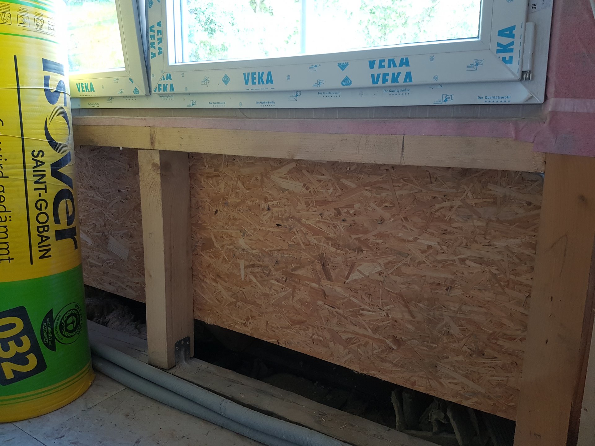

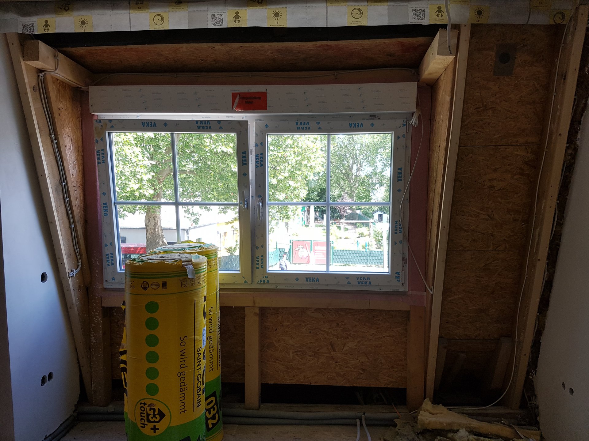

    unser Haus hat ein Mansardendach und im 1.OG ist der Dachbereich mit OSB-Platten ausgebaut worden.

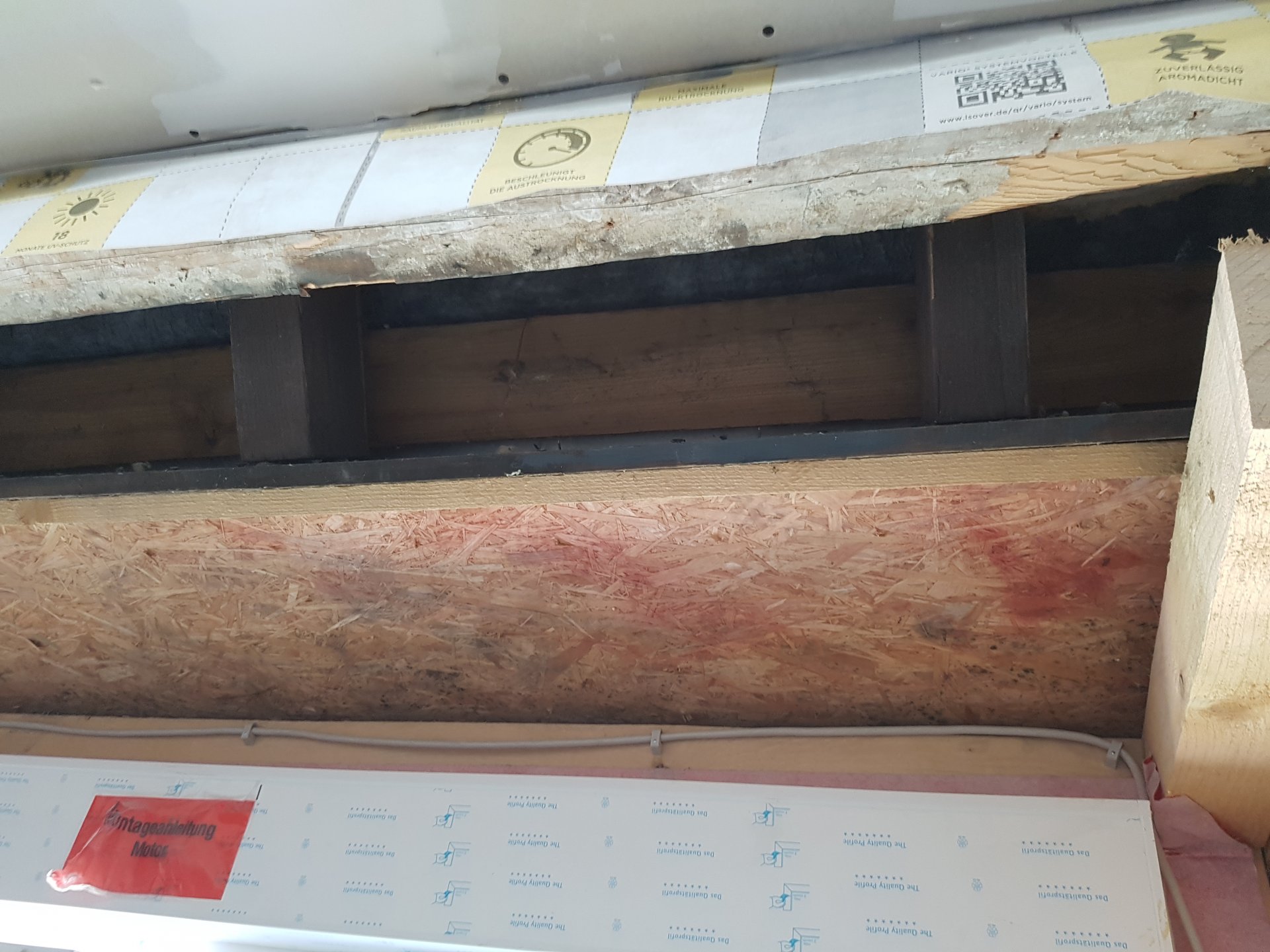

    Da leider OSB-Platten verbaut worden sind, sind hier nachträglich Schiefer-Lüftungsplatten eingebaut worden, damit eine Hinterlüftung vorhanden ist und die Dämmung nicht anfängt zu schimmeln.

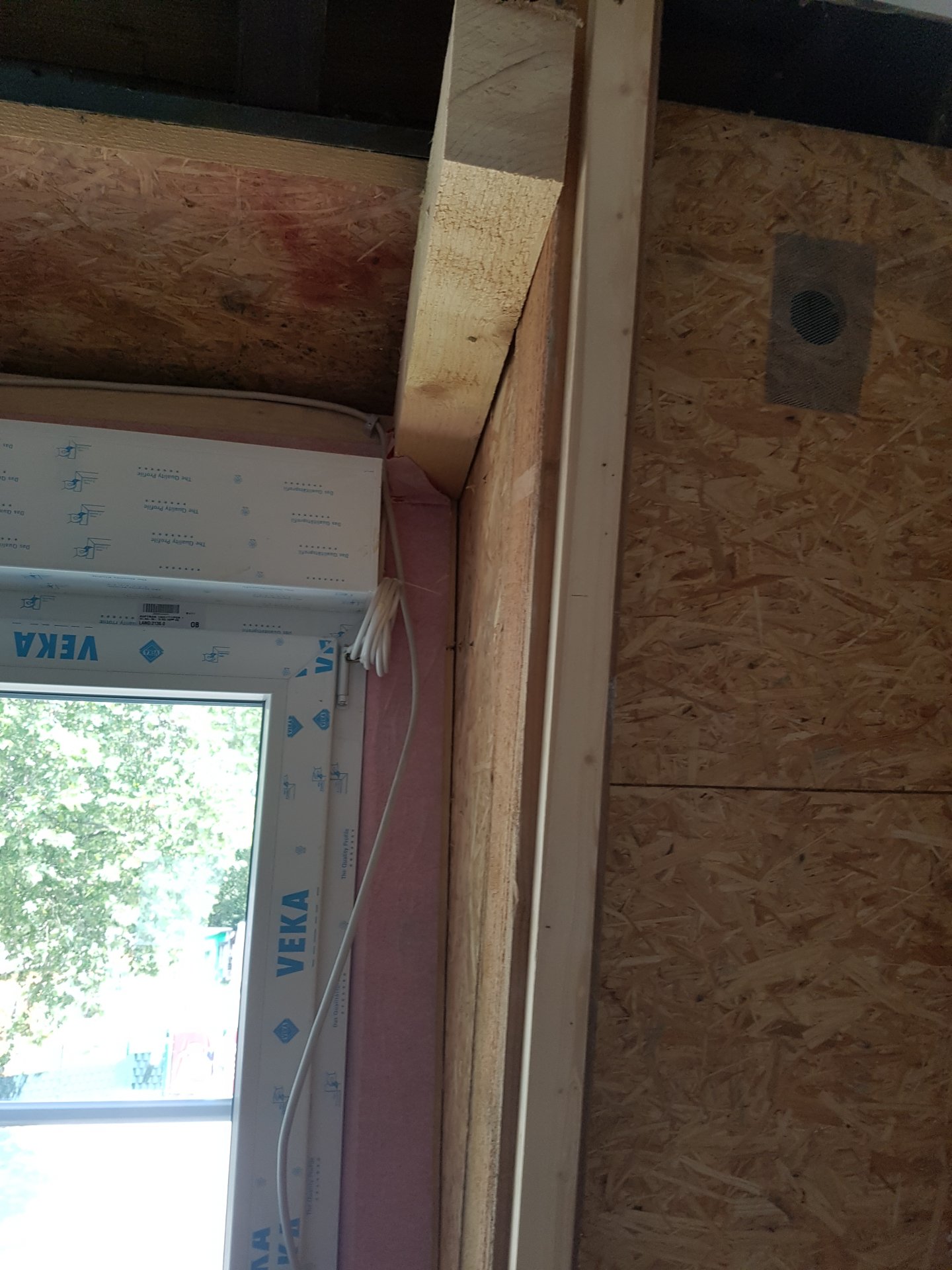

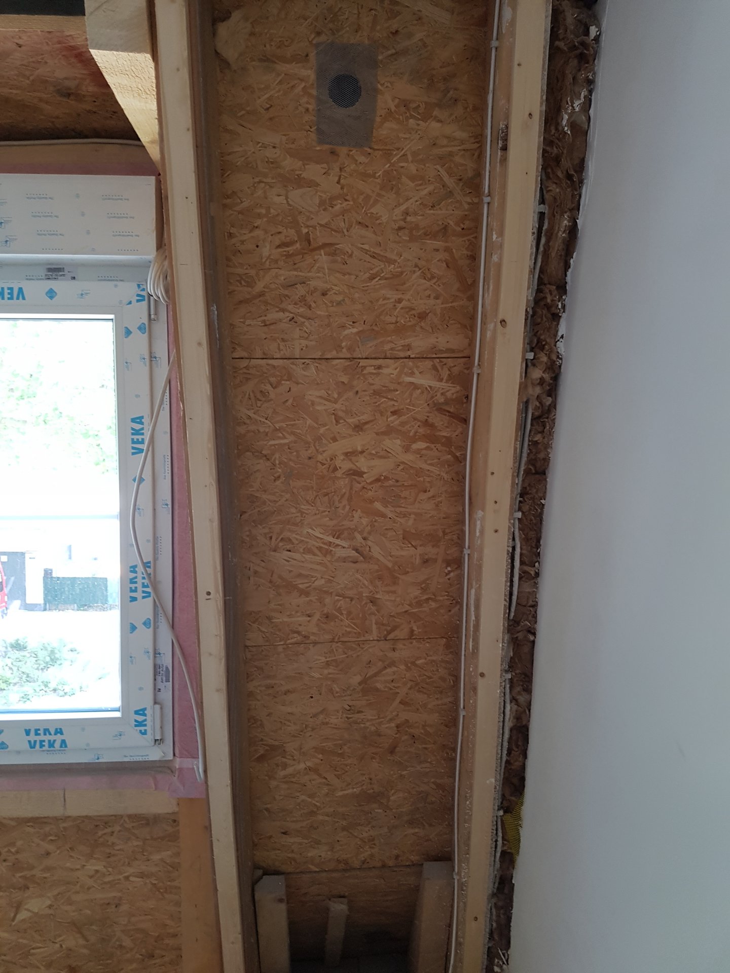

    Im Bereich der Gauben ist eine Hinterlüftung nicht möglich und daher stellt sich hier die Frage, wie am besten der Aufbau der Dämmung erfolgen sollte.
    Außen sind Naturschiefer auf eine diffusionsoffene Unterspannbahn auf OSB-Platten genagelt werden. Von innen ist bisher nichts weiter erfolgt (s. Fotos).
    Meine Idee war es, anstatt Mineralwolldämmplatten auf PU-Hartschaumdämmplatten zu gehen und diese ebenfalls nicht press einzubauen, sondern nach Möglichkeit 1-2cm Luft zur OSB-Platte zu halten. Dies wird zugegebenermaßen an den Wangen etwas schwierig.
    Anschließend wollte ich Dampfremsfolie verwenden und Gipskartonplatten zum Abschluss verbauen.
    Kann dieser Aufbau funktionieren oder habt ihr eine bessere Idee?

    Durch die OSB-Platte entsteht ein nach außen relativ diffusionshemmender Wandaufbau, sodass z.B. durch Konvektion eingedrungene Feuchte nicht ohne weiteres austrocknen kann. Würde die Zwischensparrenbereiche mit Mineralwolle oder alternativ Zellulose ausdämmen. Dann feuchtevariable Dampfbremse z.B. ProKlima Intello (zur sommerlichen Rücktrockung) und GK-Platte auf Lattung drauf. Alle Anschlüsse müssen unbedingt luftdicht ausgeführt sein, da der Wandaufbau nur wenig fehlertolerant sein wird. Viel mehr kann man unter den gegebenen Bedingungen nicht machen.
