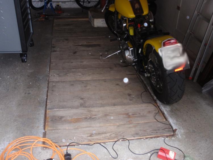

    Ich habe in meiner Garage eine Grube, die mit Holzbohlen abgedeckt ist.
    Das Begehen ist eine etwas wacklige Angelegenheit.
    In der Garage steht mein Motorrad, allerdings auf dem Betonboden.
    Jetzt habe ich mir überlegt einen Teil des Bodens mit OSB-Platten auszulegen.
    Dann könnte ich das Motorrad mittiger stellen, was bei "Fummeleien" am Bike von Vorteil wäre.
    Ein Auto werde ich keines reinstellen.
    Kann ich dafür diese 1200x60x12 OSB-Platten verwenden ?
    Fall ja, wie werden die miteinander verbunden ?

    ja wollte ein Teil des Bodens bedecken, weil wenn man auf den Bohlen läuft die immer
    so etwas nachgeben.
    Ergibt so eine komische Laufgefühl.
    Außerdem würde auf einer glatten Oberfläche der Motorradheber besser rangierbar sein.
    Platten untereinander verbinden.

    Du kannst 12mm OSB verwenden, aber das wird
    sich vom Laufgefühl auf nicht anders anfühlen.
    Der tragende Teil sind die Bohlen und wenn die etwas "wabelig" sind,
    dann hilft auch eine 12mm OSB nicht.
    Aber auch eine dickere OSB hilft da nicht weiter, da die Unterkonstruktion einfach
    zu weich ist.
    Die OSB untereinander kannst du nicht verbinden. Die OSB kann man auf die Bohlen schrauben.
    Also wenn, dann musst du die Unterkonstruktion stabilisiern. Sprich dickere Bohlen oder Kanthölzer,
    oder oder oder.
    Vielleicht würde ein Bild helfen, damit da noch bessere Ratschläge kommen.
    Pfosten unter die Bohlen um sie am durchbiegen zu hindern?

    hier das Bild der Situation.
    Grüße und schöne Weihnachten
    Torsten

    Ohne jetzt zu wissen, wie stark die Bohlen sind, vermute ich, dass die sich nicht durchbiegen, sondern kippeln, weil die sich gewölbt haben. Unterseite feucht = Ausdehnung / Oberseite trocken = Schrumpfung.
    Wenn jetzt empfohlen wird, OSB oben drauf zu schrauben, kann die Feuchtigkeit aus der Grube nicht mehr raus und die Bohlen werden faulen. Dann steht zu befürchten, das das Moped mal eine Etage tiefer steht.

    Die Bohlen haben so ca 30mm Stärke.

    on topic: Sind die Bohlen noch stabil und kippeln nur? Dann ignoriere es
    Wenn nein, tausch sie aus, sie werden bald wieder kippeln- Erklärung siehe weiter oben- und stell das Gerät dann drauf.
    Wenn du die die Bohlen tauschen solltest- auf astarme Ware achten, Material im Prinzip egal, Fichte oder Kiefer sollte passen

    neue Idee:
    Ich tausche die alten Bohlen gegen neue aus (welches Holz weis ich noch nicht)
    und unterstütze das ganze mit 2 Bausprießen und einer Art Konterlattung.
    Meinungen dazu ?

    vom Grundsatz geht das sicher.
    Ich würde mir eine Siebdruckplatte in der Größe des Loches und ein wenig dünner wie das alte Holz kaufen
    und
    von unten 2 kleine Stützen aus Porenbeton bis 0,5cm unter die Unterkante der Platte hochmauern.
    Dann ringsum und auf die Stützen eine leicht elastische Matte (Gummischrott z.B.) auflegen
    und darauf die (schon recht schwere ) Siebdruckplatte legen.
    Die Siebdruckplatte ist recht formstabil (wird bei Anhängern als Ladefläche verbaut)
    die Stützen halt die Platte vom durchbiegen ab
    und die Auflage sorgen dafür, dass es nicht kippelt und satt aufliegt.
  17. #17 Andreas Gr, 29.01.2017
    Andreas Gr
    Andreas Gr
    22.10.2016
    588
    25
    Zimmermeister
    Kölleda
    Die Siebdruckplatte ist sicher eine brauchbare Idee, Eichenbohlen wären das non Plus Ultra , aber der Porenbeton eher ungeeignet, da dort unten vermutlich eine erhöhte Luftfeuchtigkeit herrscht ., welche auch der Siebdruckplatte schaden könnte wenn die Kanten nicht ordentlich versiegelt sind .

    Ok, wenn es feucht ist dann KS Steine.
    Der Porenbeton ist halt für jedermann leichter zu verarbeiten.
    Den kann man mit dem Küchenmesser in der Höhe anpassen :-)
    Hast du bei der Siedbruckplatte bedenken?
    Ich dachte immer die sind nahezu unzerstörbar, wenn ich mit die Kleinanhänger mit den Platten als Belag anschaue.

    Die Platten sind sehr robust , was aber gerne vergessen wird , ist die Versiegelung der Schnittkanten.
