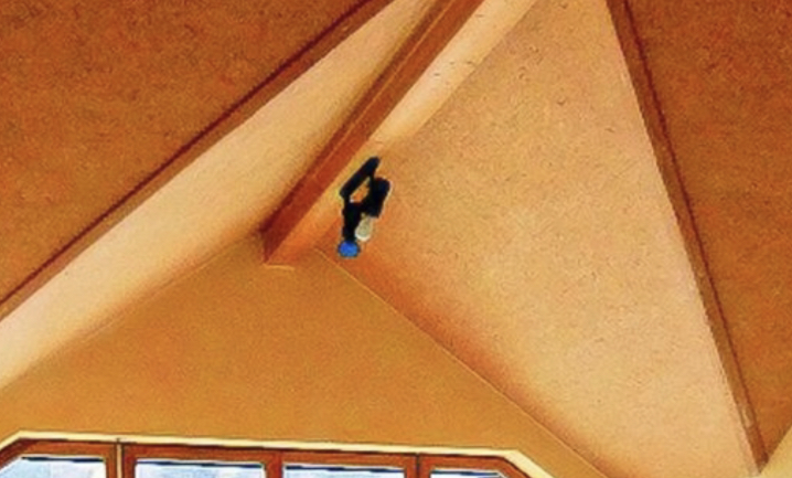

    Hier mal ein Foto des Ganzen (dazu kommen noch 4 Zimmerdecken, die ebenfalls so aussehen).
    Für uns hat das halt eher Baustellencharme.
    Ihr würdet also alle GK machen? Hatte ja gehofft, wir könnten doch einfach was drauf streichen upload_2020-11-8_22-45-58.gif schade.

    Also, jetzt hab ich eben mit dem Architekten telefoniert, der das Ganze geplant hat, auch das mit den OSB-Platten. Selbige wurden vom Bauherren in Eigenleistung aufgebracht. Sie fungieren in der Tat als Dampfsperre. Darüber befinden sich Zellulose - Holzfaserplatte - Dachziegel
    Er meint, die Platten kann man problemlos und gefahrlos mit Silikatfarbe streichen. Darunter eine Grundierung. Wir sollen halt schauen, ob uns die Optik zusagt.
    Ansonsten, wie ja hier vielfach angemerkt, GKP aufbringen. Ist aber halt aufwändig und eigentlich wollen wir da grade nicht ran, aber die Möglichkeit lassen wir uns mal offen. Mit dem streichen machen wir auf jeden Fall nichts schlechter.
    upload_2020-11-9_10-48-38.gif Der Architekt meinte, man sollte vielleicht einen Blower Door Test durchführen, bevor man mit GK anfängt, denn wenn man das eh schon macht, könnte man in einem Aufwasch luftdurchlässige Stellen schließen - sollte der Eigentümer mit den OSB-Platten vielleicht damals doch gemurkst haben. Frage, vielleicht kennt sich ja jemand aus: sollte da tatsächlich gemurkst worden sein, müsste man das nicht nach 20 Jahren bemerkt haben?

    Normalerweise werden die ganzen Stöße, wenn man OSB als Dampfbremse nutzt, verklebt. Das muss 100% dicht sein.
    Auf dem Foto kann man das leider nicht erkennen. Auch keine Dichtbänder.
    Deshalb hat dich der Architekt wohl darauf hingewiesen weil er schon den selben Verdacht hatte :)
    Wenn die Dampfbremsfunktion für die Konstruktion wichtig ist (wenn keine Hinterlüftung der Dachdämmung vorhanden ist) dann wirst du ggf alles abdichten und erst dann mit Gipskarton verkleiden müssen.
    Macht man das nicht kommt warme Luft in die Dämmebene (inkl ihre Luftfeuchte), kondensiert dort im Winter und es bildet sich Schimmel. Kann schon nach ein paar Jahren ein Totalschaden werden.
    Falls möglich würde ich auch mal eine Platte abschrauben und nachsehen ob es nicht schon zu einer Schimmelbildung gekommen ist. Sicher ist sicher.
    Tip: Dachaufbau kann man mit dem UBAKUS berechnen und Fehler aufdecken. Also grundsätzliche konstruktive Fehler, keine Baumängel wie fehlende Abdichtung usw.

    Mein Schwager, Zimmerer, hat sich das Ganze gestern auch angeschaut und meinte, es sei sauber ausgeführt worden. Er sah auch besagte Dichtungsbänder.
    Nochmal: das ist sei 1999 so - Schimmel (sichtbaren) gibt es bislang nicht. Kann da trotzdem was drunter sein??
    Der Architekt klang keinesfalls besorgt. Er meinte, wenn wir auf der sicheren Seite sein wollen...
    Macht mir keine Angst! Wir hatten vor Kauf auch einen Gutachter im Haus, der fand nichts besonderes.
