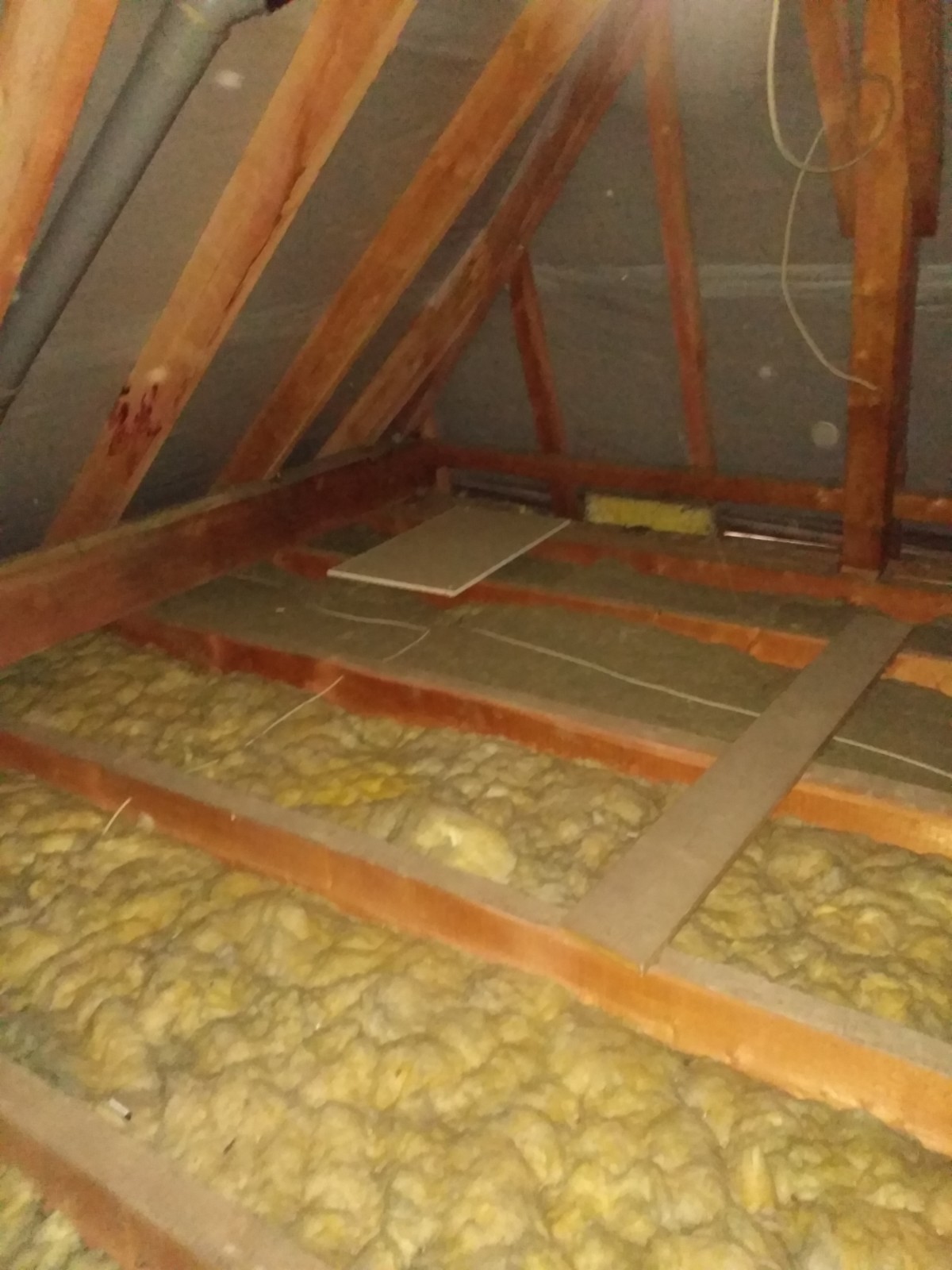

    wir wollen auf unseren belüfteten Dachboden OSB-Platten verlegen. Die Obergeschossdecke besteht aus Rigipsplatten auf denen lose Glaswolle aufliegt. Die Glaswolle ist von der Unterseite mit Aluminium kaschiert. Zur Oberkante der Dachbalken, worauf die OSB Platten drauf sollen ist noch ca. 10cm Luft, die wir mit neuer Glaswolle auffüllen wollen oder muss die alte Glaswolle raus? Ein Bekannter meinte, man müsste den Feuchtegrad der Glaswolleprüfen, konnte uns aber keine Werte dazu geben bis wieviel Feuchte eine Weiternutzung des Materials möglich ist. Muss noch eine zusätzliche Dampfsperre zwischen den Dachbalken und den OSB-Platten verlegt werden? Wie bereit geschrieben ist es ein belüftetest Dach, wo an den Seiten die Luft rein und raus kann.
    Wir haben nicht vor den Dachboden auszubauen, wollten den Raum betretbar machen und als zusätzlichen Stauraum verwenden. Gleichzeitig erhoffen wir uns natürlich auch eine bessere Isolierung der Obergeschossdecke.
    Anbei paar Bilder des Dachbodens. Über nützliche Tipps und Vorschläge würden wir uns sehr freuen.

    Die Dampfsperre muss unten montiert werden.
    Eine Alu kaschierung ist besser als nix aber ersetzt keine Dampfbremse komplett, vor allem wenn du jetzt oben abdeckst besteht das Risiko dass die Konstruktion absäuft

    Ich würde hier kein OSB verlegen und auch die 10cm nicht noch mit Dämmung voll machen. Es gibt hier einige Beiträge, wo dann unter den OSB-Platte Schimmel entsteht.
    Meine Meinung: Am besten einfach Dielen (ohne Nut und Feder). Dann ist es begehbar und bleibt immer noch ausreichend hinterlüftet.
    Edit: Ich verstehe immer nicht, warum alle so geil auf OSB sind.
    Das gab's früher auch nicht und die Häuser stehen z.T. über 100 Jahre. Bei neueren Häusern stehen die ersten Sanierung an...

    nein, das Risiko besteht nicht, es WIRD absaufen....

    definitiv nicht,
    eine DB auslegen funktioniert nicht, weil man die nie luftdicht hinbekommt, lass es wie es ist, mach oben Rauspund
    dann ist es begehbar und schimmelt nicht
    oder man reisst alles raus und macht einen komplett neuen Aufbau,
    von unten nach oben: GK Platte, Lattung, Dampfbremse luftdicht, Dämmung und Rauspund

    Warum muss das Dachgeschoss in der Fläche unbedingt dicht sein? Und warum muss es zusätzlich wärmegedämmt werden ?
    Der einfachste Kompromiss ist wie schon geschrieben ohne sonstige Veränderungen einen Bodenbelag zu verlegen, welcher das Entweichen feuchtwarmer Luft ermöglicht.
    Auch hier könnte es übrigens schon gewisse Probleme geben, z.B. Bereich über stark beheizten oder feuchten Räumen wie Bad (Dusche) und Küche.
    Es muss auch nicht unbedingt nur Rauspund sein, solange es ausreichende, gleichmäßig über die Fläche verteile Fugen gibt.
    Auch schöne Dielen könnte man sicherlich so verlegen.
