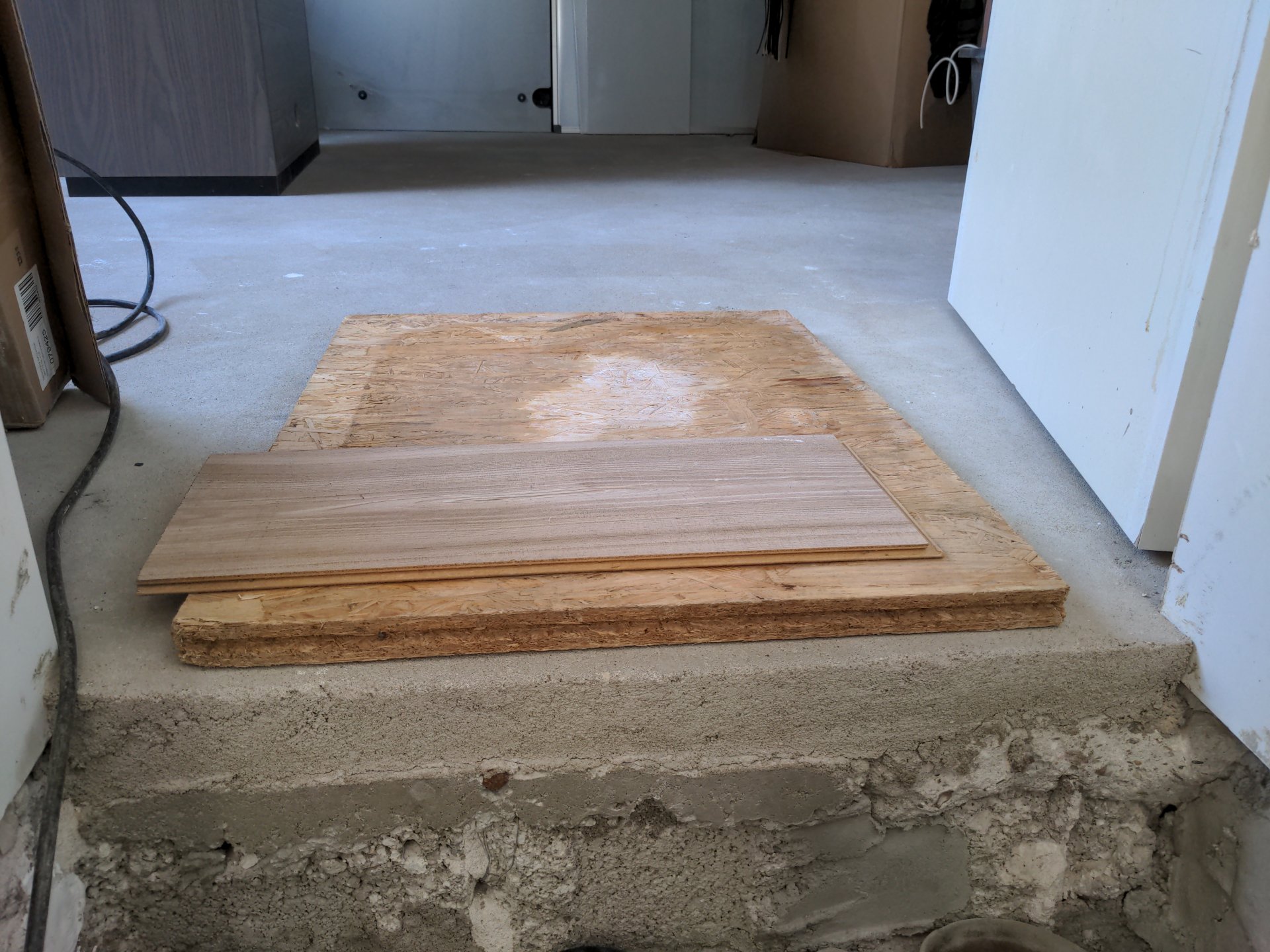

    in unserem Altbau haben wir vor paar Jahren in einem nicht genutzten Raum gleich bei der Sanierung diesen mit Estrich ausgeglichen und mehr nicht. Nun soll dieser Raum endlich auch als Arbeitszimmer ausgebaut und abgeschlossen werden, es ist wichtig zu erwähnen, dass der Raum oberhalb einer nicht beheizten Garage liegt, dadurch ist der Raum entsprechend kalt, vor allem die Bodenplatte, dass Dach wurde bereits damals mit gedämmt (160er Aufsparrendämmung). Im nachhinein hätte man unterhalb des Estrichs Styrodur gegen die aufsteigende Kälte verlegt haben, was wir nicht bedacht hatten, deshalb wollte ich meine Idee vorschlagen, wie man evtl. Barfuss die Kälte nicht so stark spürt:
    Idee:
    Auf den schon gerade ausgerichteten Estrichboden eine stabile Dämmung die auch Belastung wie ein Schrank/Schreibtisch aushält, wäre kein Styrodur, sondern 25mm starke OSB-Platten zu verlegen, diese sollte genug Tragfähigkeit haben und entsprechend auch als "Dämmung" dienen können, darauf entsprechend Trittschall + Verlegeboden (Laminat, Kork etc)
    Im Anhang habe ich mal so eine 25er OSB Platte auf den Estrichboden aufgelegt und Barfuss auf das Laminat aufgestellt, und man merkt gleich die angenehme Wärme, die vom Körper Laminat zurück reflektiert wird, im Gegensatz wenn man direkt auf dem Estrich steht: Estrich-OSB-Boden.jpg
    FRAGE:
    Wie seht ihr das, ist das machbar, oder gibt es evtl. Probleme, wie sieht es mit aufsteigender Feuchtigkeit und dem Holz aus, kann diese über die Zeit aufquellen etc??

    Du schreibst überwiegend Unsinn…
    1. Ihr habt den Boden rechtswidrig (EnEV) und wohl auch normwidrig (Mindestwärmeschutz DIN 4108) nicht gedämmt.
    2. Kälte steigt nicht auf, es geht da einfach nur Wärme verloren.
    3. OSB ist kein Dämmstoff.
    4. Aus der Garagendecke steigt keine Feuchtigkeit auf.
    5. Die Wärme wird nicht „reflektiert“.
    6. Ja, bei intensiver Nutzung des Zimmers gibt das ziemlich sicher ein Problem mit Kondensat.

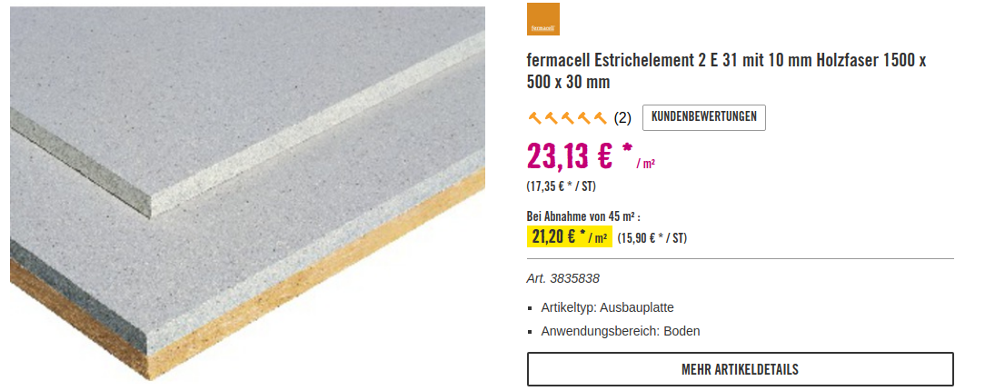

    Also sowas hier?

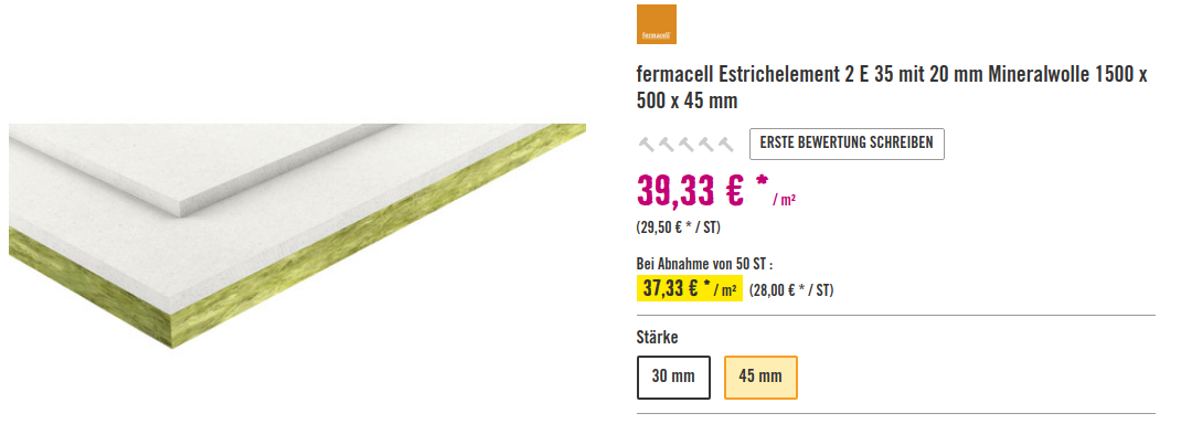

    Mineralwolle ab 30mm
    Wird die Mineralwolle nicht eingedrückt unter der Platte?

    Datenblatt angesehen? Z. B. die mit Mineralwolle ist zugelassen bis 2 kN/m² Nutzlast. Das reicht für deine Zwecke völlig aus. Die mit Holzfaser hat sogar noch mehr.
  7. Alex88
    6.776
    3.710
    genau sowas

    Grundsatzfrage, was ist nun besser an diesen Platten mit Holzfaser gegenüber 100% OSB Platte aus Holz, außer das da noch bißchen Estrich gepresst wurde.
    Für ein Raum mit 20qm zahle ich für:
    - OSB 25mm Stärke: 370€
    - Estrichplatte mit Holzfaser 10mm Stärke: 470€
    - Estrichplatte mit Mineralwolle mit 30mm Stärke 480€
    Die 100€ Aufpreis sehe ich nur evtl. bei der Mineralwolle gerechtfertigt, wie seht ihr das?
    Wäre es noch möglich diese Platten direkt als Estrichersatz zu nutzen, d.h. ich würde den alten Estrich 5cm entfernen, so spart man Höhe im Raum der auch wichtig ist.

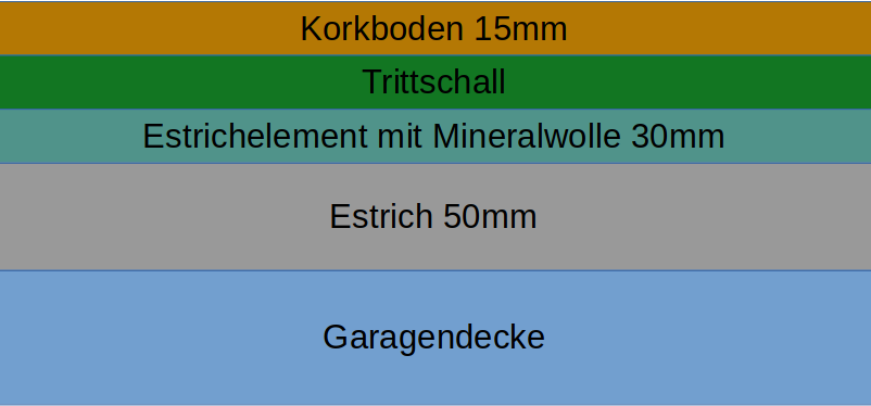

    Werde dann wohl die Platten mit Minerallwolle auf das bereits fertige Estrich noch drauflegen, so wäre dann der Aufbau in Schichten, evtl. fehlt da noch eine Folie/Sperre?? Passt das?
