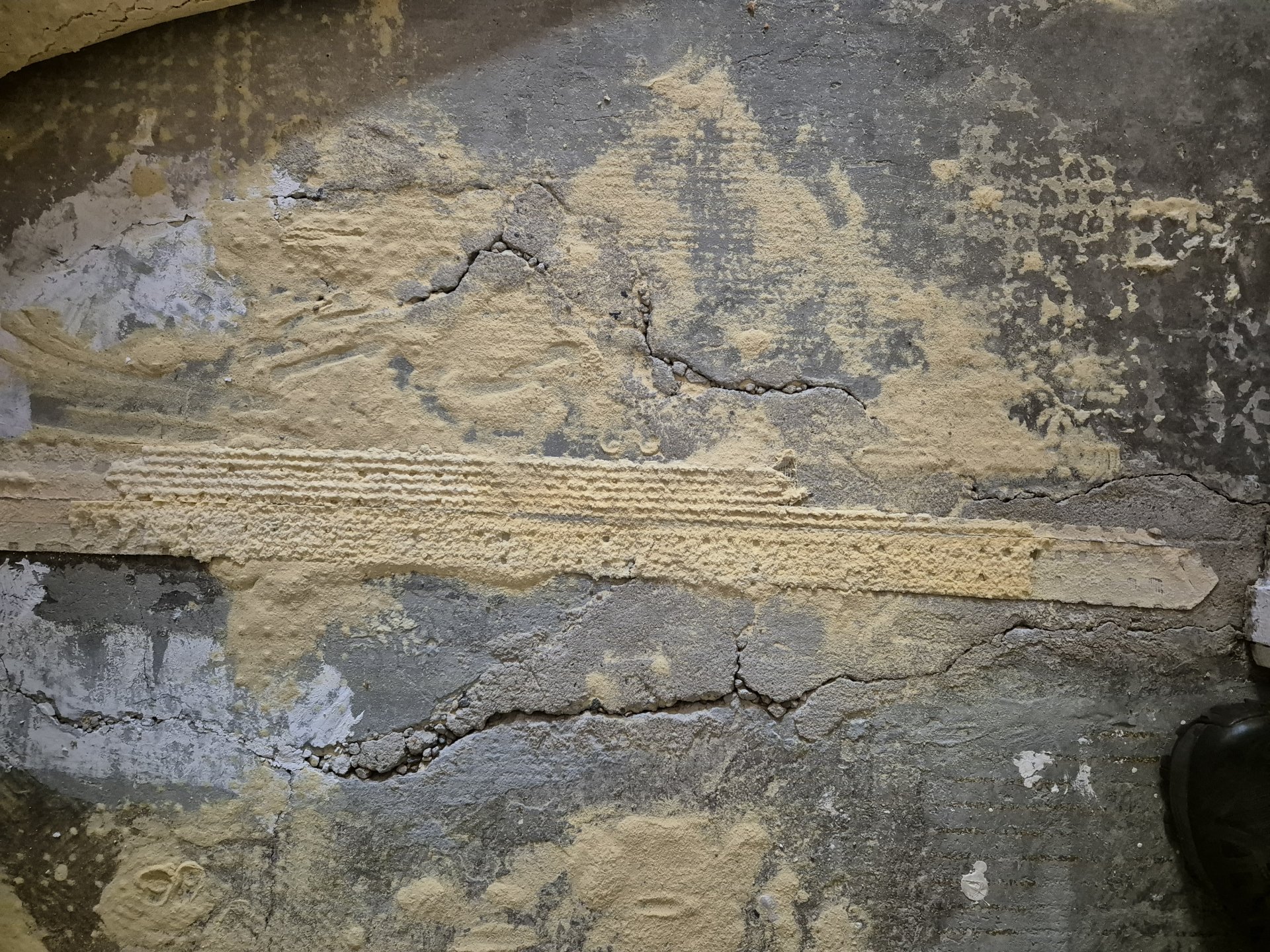

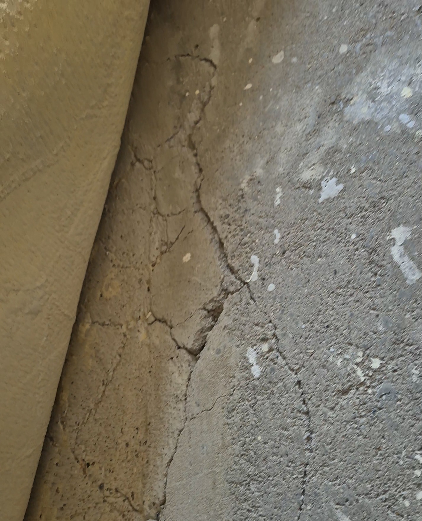

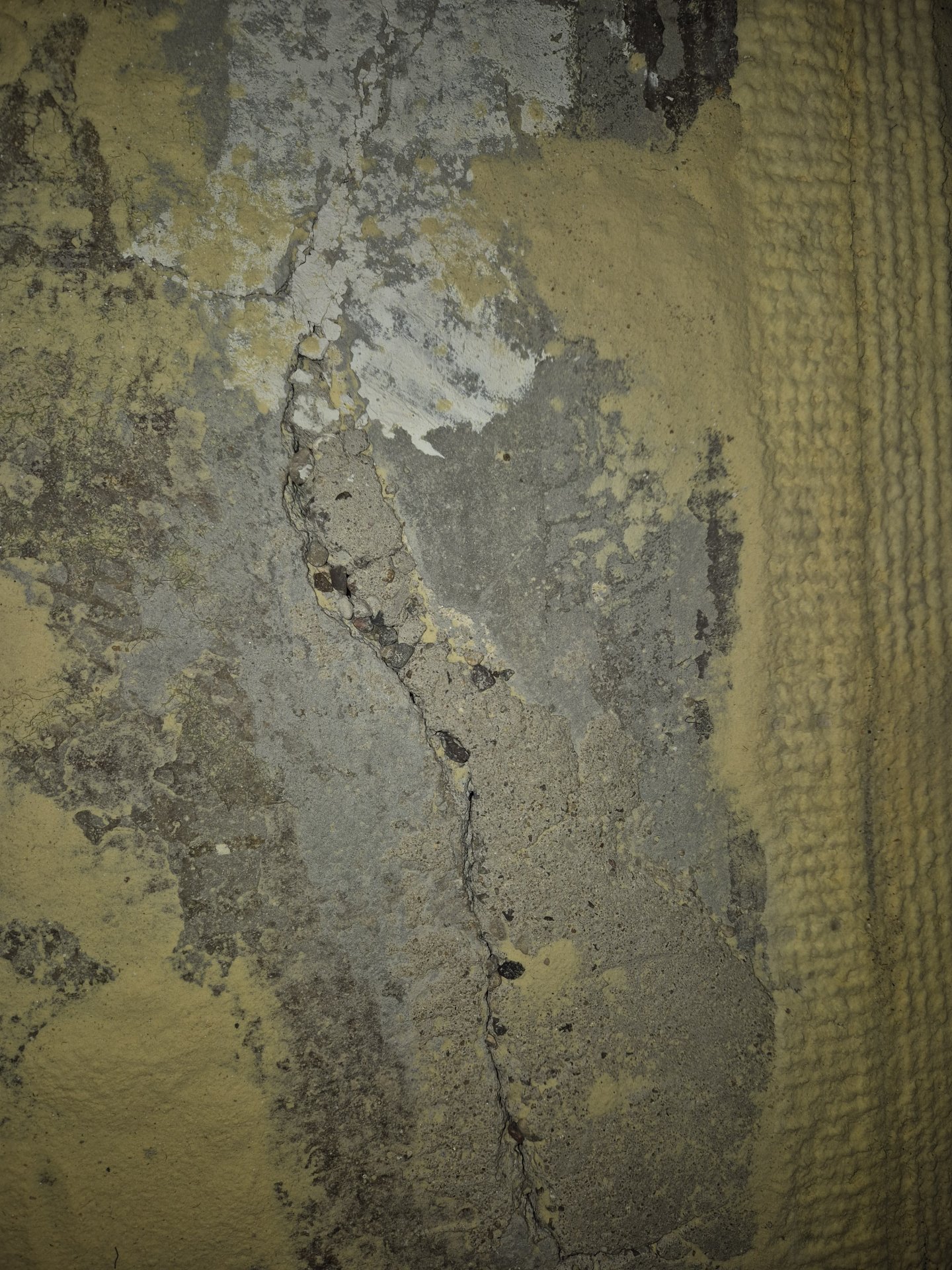

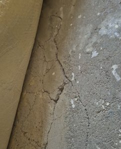

    Moin!
    Folgende Ausgangssituation:
    Dachgeschosswohnung in einer Doppelhaushäfte BJ 1963.
    1 Zimmer mit 18m2 (ca. 4, 3 x 4,3 m)
    Kleiner Flur mit 4m2
    Jetziger Bodenbelag Teppich, 20 Jahre alt.
    Bodenbelag darunter ist Estrich. Es ist natürlich keine Vollbetondecke.
    Teppich soll raus, Vinylboden oä soll rein.
    Problem.. Der Estrich weißt Risse und lose Stellen auf, wo er bröckelig ist. Das betrifft in dem einen Zimmer ca. 25 Prozent der Fläche. Im Flur dürften es knapp die Hälfte sein.
    Nun die Frage..
    Kann ich nach Wegnahme des Teppichs, entfernen der losen Estrichstellen, auf den Estrich OSB Platten schwimmend verlegen und darauf dann den neuen Fußboden?
    Was könnte ich unter die OSB Platten neben einer Entkopplungsfolie legen, damit es nicht zum Knarren kommt?
    DANKE FÜR EURE HILFE!!

    Hier noch ein paar Bilder..

    Alles runter vom Estrich und dann, je nach Zustand: Risse verklammern/verharzen und Ausgleichsmasse oben drauf.
