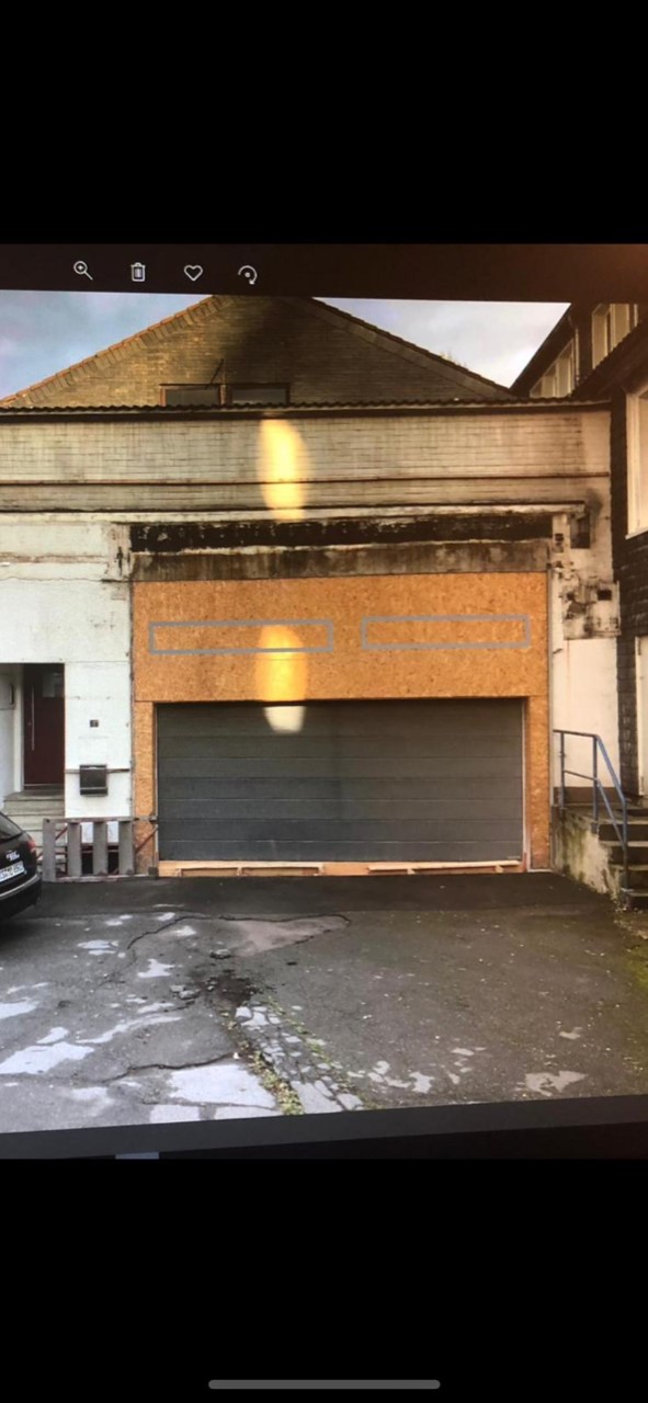

    Guten Tag!
    Wir haben am Giebel unseres Wohnhauses eine Wellblechverkleidung entfernt und festgestellt, dass hinter dieser Verkleidung ein Teilbereich mit OSB Platten verkleidet wurde. Da wir im Frühjahr die gesamte Fassade mit WDVS dämmen lassen wollen, stellt sich nun die Frage ob die OSB Platten zusätzlich verkleidet oder entfernt werden sollten.
    Der Aufbau ist innen OSB mit Holzständerbauweise und außen ebenfalls mit OSB beplankt.
    Ich sehe hier drei Möglichkeiten:
    1. Die OSB Platten im Sockelbereich entfernen und bis auf ca. 1,20m Höhe gegen Zementgebundenen Faserplatten z.B. Wedi Platten oder speziell Knauf Aquapanel Outdoor zu ersetzen. Die übrigen OSB Platten bleiben bestehen und werden fachgerecht mit WDVS bzw. XPS im Sockelbereich versehen.
    2. Die OSB Platten zusätzlich mit den genannten Zementplatten beplanken.
    3. Sämtliche äußere OSB Platten entfernen und gegen Zementplatten ersetzen.
    Ich hoffe auf eure Hilfe!
    Vielen Dank und lieben Gruß
    Manuel
