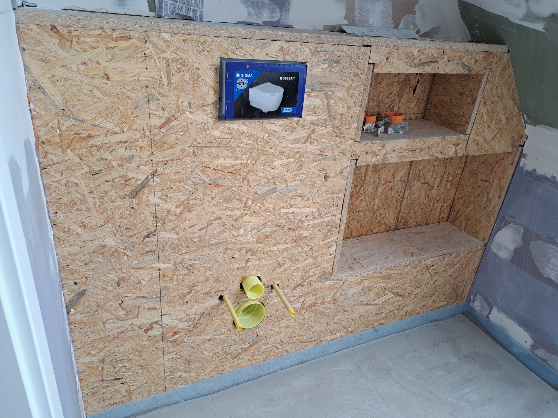

    Wir Sanieren gerade ein altes Haus von 1938.
    In der oberen Etage gab es ein kleines Bad. Wir haben alles rausgerissen und neu gemacht. Es gibt dort jetzt nur noch eine Toilette und 1 Waschbecken. Keine Dusche mehr.
    Nun habe ich an den Wänden 22mm OSB Platten verwendet um den Spülkasten und auf der anderen Seite die Leitungen für das Waschbecken zu Verkleiden.
    Darin habe ich auch jeweils 2 Ablage Fächer eingebaut. Alles osb.
    Nun sollen die Wände gefliest werden.
    Wie gehe ich am besten vor?
    Hab im Internet jetzt schon vieles gelesen von einfach grundieren und fliesen drauf. Oder eine Entkoppelungsmatte mit flex Kleber drauf kleben und dann fliesen. Oder lieber Gipskartonplatten drauf Schrauben und dann fliesen.
    Gips baut aber wieder soviel auf.
    Was macht am meisten Sinn?
    Hab auch gelesen das man lieber keine fliesen größer 20x20cm nehmen sollte auf dem Untergrund. Stimmt das?

    Hier noch ein Bild.

    Da müssen auf jeden Fall Gipskartonplatten drauf. Eine Lage und Fugen mit Gewebeband spachteln. Direkt auf OSB Fliesen ist nicht zu empfehlen.

    Ich habe bei anderen Schon gruselige Sachen gesehen, weil das OSB wirklich nicht Wasserresistent ist. Zieht es Wasser, so quillt es schnell auf und kompostiert binnen Monaten.
    Du solltest statt dem OSB ein Wasserfestes Material (Q-Boards, Siebdruckplatten, etc) verwenden, damit du dieses Risiko nicht hast.
    Auch die Eigenschaft vom OSB, sich durch Feuchtigkeit und Temperatur etwas zu strecken und Biegen ist nicht zu ignorieren. Es ist halt ein günstiger Baustoff für flexible Bauten.
    Alternativ: Beschichten, beschichten, beschichten. Komplett versiegeln, dann darauf eine Baugrundlage aus Gipskarton, weil auf der Versiegelung wird sich kein Kleber binden.

    Alternativ kann man auch Gipskarton aufschrauben abdichten und dann Designbelag kleben der ist ja dünner wie Fliesen

    Auf gipskarton kann man doch normal fliesen. Und wieso Abdichten da ist ja nur eine Toilette und ein Waschbecken Dusche oder ähnlich gibt es da nicht also bräuchte man doch nichtmal abdichten.
