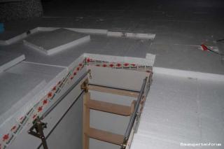

    wir bauen(bzw. lassen bauen) gerade ein EFH.
    Der Sptitzboden sollte nicht augebaut als Abstellfläche dienen.
    Zwichen OG und und Dachgeschoss ist eine Betondecke vebaut.
    Nun wurde im Dachgeschoß zu Dämmzwecken mehrere Schichten Styropor angebracht (2 X 6 cm und 1 X 4 cm = 16 cm). Eine Dampfsperrfolie zwishcen Betonboden und Styropor wurde nicht angebracht.
    Das hat nun zur Folge daß ich den Spitzboden momentan nicht mehr nutzen kann. Der Bauleiter meinte ich kann einfache die OSB Platten ohne zu verschrauben verlegen!?
    Was meint ihr kann das funktionieren, wenn man die 18er Platten mit Nut/Feder verleimt und lose auf Styroporschichten verlegt (ohne zu verschraubenm, weil keine Balken) ?
    Kann fehlende Folie zur Schimmelbildung führen?

    Eine Dampfbremse brauchst da nicht.
    Du musst aber sehr gut darauf achten, dass über das Treppenhaus oder die Einschubtreppe keine Konvektion in den Dachboden vorkommt.
    Sonst gibts ein Schimmelproblem an kalten Stellen. Ich würde auf dem Boden aber kein OSB sondern normalen Pressspan verlegen.
    OSB fungiert ähnlich einer Dampfbremse.
    Je nach Ausdehnungskoeffizienten (kann man erfragen) auf Abstand zu den anschließenden "Wänden" etc. achten, da Pressspan oder OSB je nach Temperatur bzw. Luftfeuchtigkeit auch quellen oder schwinden kann.
    Ansonsten - in der Nut verleimen - ja.

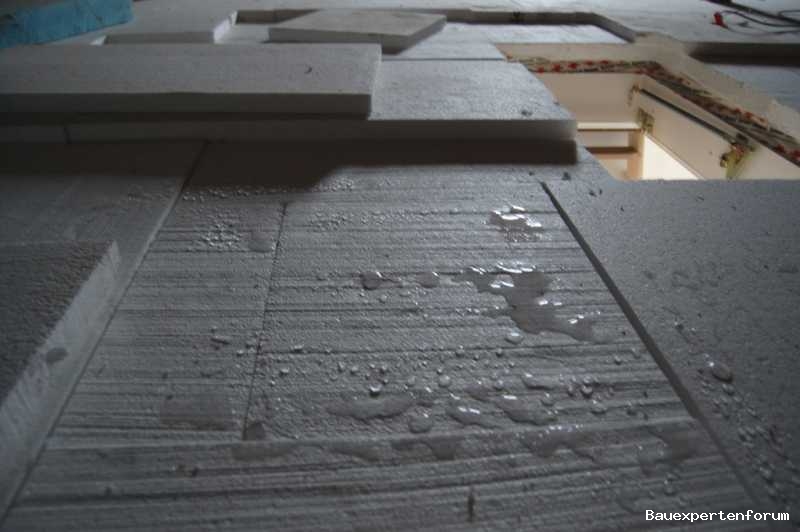

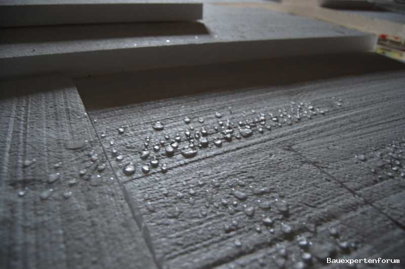

    heute wollte ich die OSB -Platten verlegen auf die Styropor-Schichten im Dachgeschoß (Kaltdach).
    Ich musste doch auf OSB ausweichen, da ich keine schmalen Presspannplatten gefunden habe, die durch die schmale Einschubtreppe gepasst hätten.
    Ich habe aus Interesse mal eine Styropor Platte angehoben und siehe da.... Wassertopfen :yikes.
    [​IMG][​IMG]

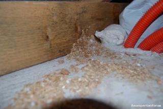

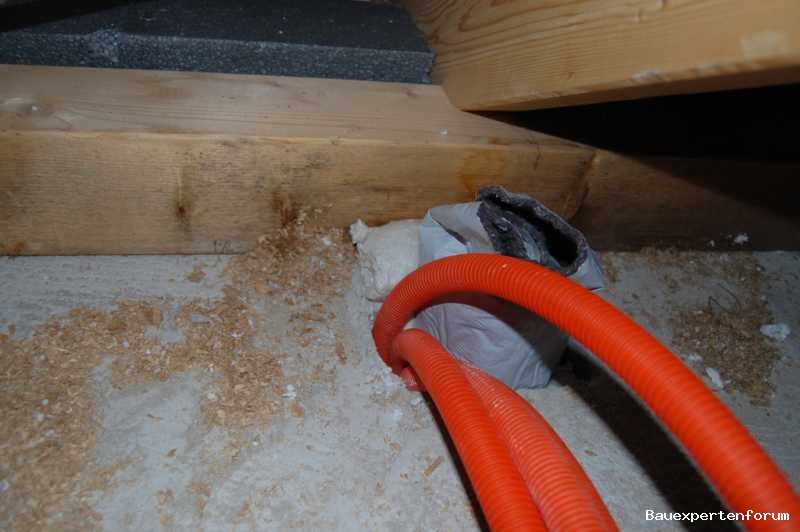

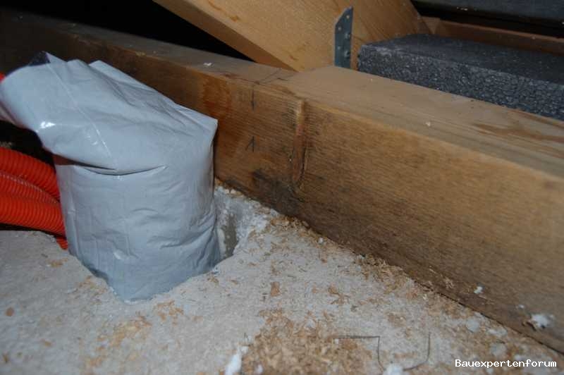

    Es ist nun das Schlimmste eingetroffen was uns passieren kann. Auch das Dach ist von Problemen nicht befreit.
    besonders im Bereich der Einschubtreppe gibt es mehr Wasser. Kein Wunder, seit ca. 6 Wochen wird der Estrich wie doof augeheizt.

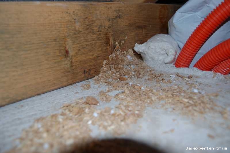

    Außerdem wurde die Entlüftung der Abwasserrohre noch nicht durchs Dach nach draußen gelegt. Das Rohr endete mittendrin zwischen den Styropor platten.
    Was zur Folge hat, daß die Holzbalken in der Nähe naß sind und verdächtig nach SCHIMMEL aussehen.
    Nun weiß ich nicht, wie ich das Problem am besten angehe.
    Auf die Dapfsperrfolie wurde ganz verzichtet, weil nach aussage meines Bauleiters bzw. Chef der ausführenden Firma durch die Betondecke sowieso keine Feuchtigkeit hochsteigen kann. Aber da musss man doch wenigstes in den Bereichen der Deckendurchbrüche etwas aufpassen. Mir fehlen einfach die Worte.

    du hast KEINE Folie unter die Dämmung gelegt? Würd ich ändern...
    Eine PE-Folie doppellagig würde ich drunter legen, sauber an den Rändern ans Mauerwerk angeklebt...

    Das Argument für den Bauleiter hast Du doch: Dämmung ist unten nass. Das soll er abstellen.
    Wie schnell nach dem Betonieren wurde denn das Styropour verlegt?
    Kommt die Feuchte noch aus dem frischen Beton (dann müsste das überall so nass aussehen) oder zieht da irgendwo feuchte Luft durch irgendwelche Löcher (dann wäre das eher lokal)?

    die Dämmung ist geschätzte 3 Monate nach dem Betonieren darauf gekommen. Also müsste das gröbste schon raus sein.
    Unter der letzten Sytyropor platte ist auch alles trocken.
    Das Kondensat sammelt sich an der Unterseite der letzten Schicht.
    Ich vermute,daß dur ein Paar Öffnungen (Leerrohre, Entlüftngsrohr)
    Aber vor allem durch die Bodeneinschubtreppe die feuchte warme Luft (der Estrich mir immer nich getrocknet) in den kalten Dachraum gelangt und sich da kondensiert.
    Da wird mit der Dampfsperre auch nicht viel erreichen können. Oder?
    Mein Bauleiter hat die nassen Stellen, die auf dem Foto zu sehen sind, natürlich vor dem Termin weggewischt. Meinte dann aber auch , ok die nassen Stellen gibt es... Die kommen aber von dem Runtertropfen von der Decke...
    Gibt es überhaupt einen Unterschied, ob das Kondensat von der Decke runtertropft oder zwischen den Platten sich bildet?
    Der hat sich dann och mal bei einem "unabhängigen" Sachverständigen erkundigt und der meinte daß die Betondecke als Dampsperre gilt.
    Sollte einen Sachverständigen finden können, der ihm das Gegenteil nachweist, wird er unter die Platten die Folie drunterlegen.
    Gibt es hier solche Fachleute, die offiziell das Anbringen einer Folie als zwingend erforderlich darlegen können.

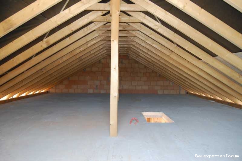

    So sah es übrigens damals auf dem Dach aus

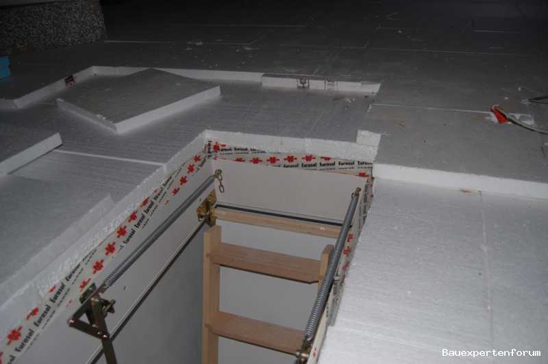

    Und ist das nun primär in der Umgebung der Treppe feucht oder überall auf dem Dachboden?
    Wenn warme Luft durch die offne Treppe zieht, kondensiert das oben auf den kalten Platten oder an der kalten Dachhaut, aber doch nicht unter der Isolierung. Ist die Bodenluke denn noch offen oder ist die Treppe zu? Kann man auf dem Bild nicht erkennen, da sieht das aus, als wenn die Treppe schon eingebaut ist? Wenn die zu ist, sollte die von unten dicht sein...
