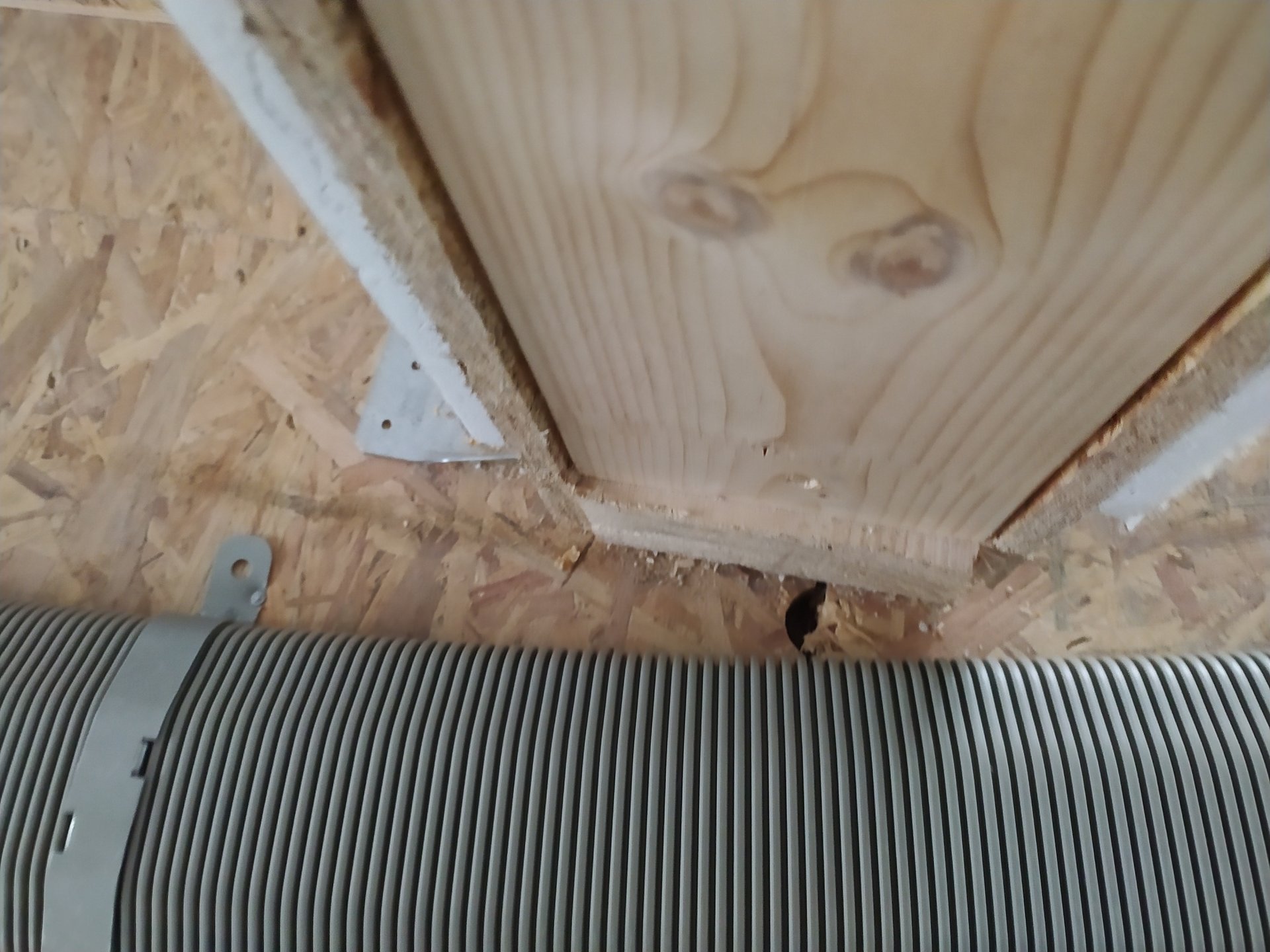

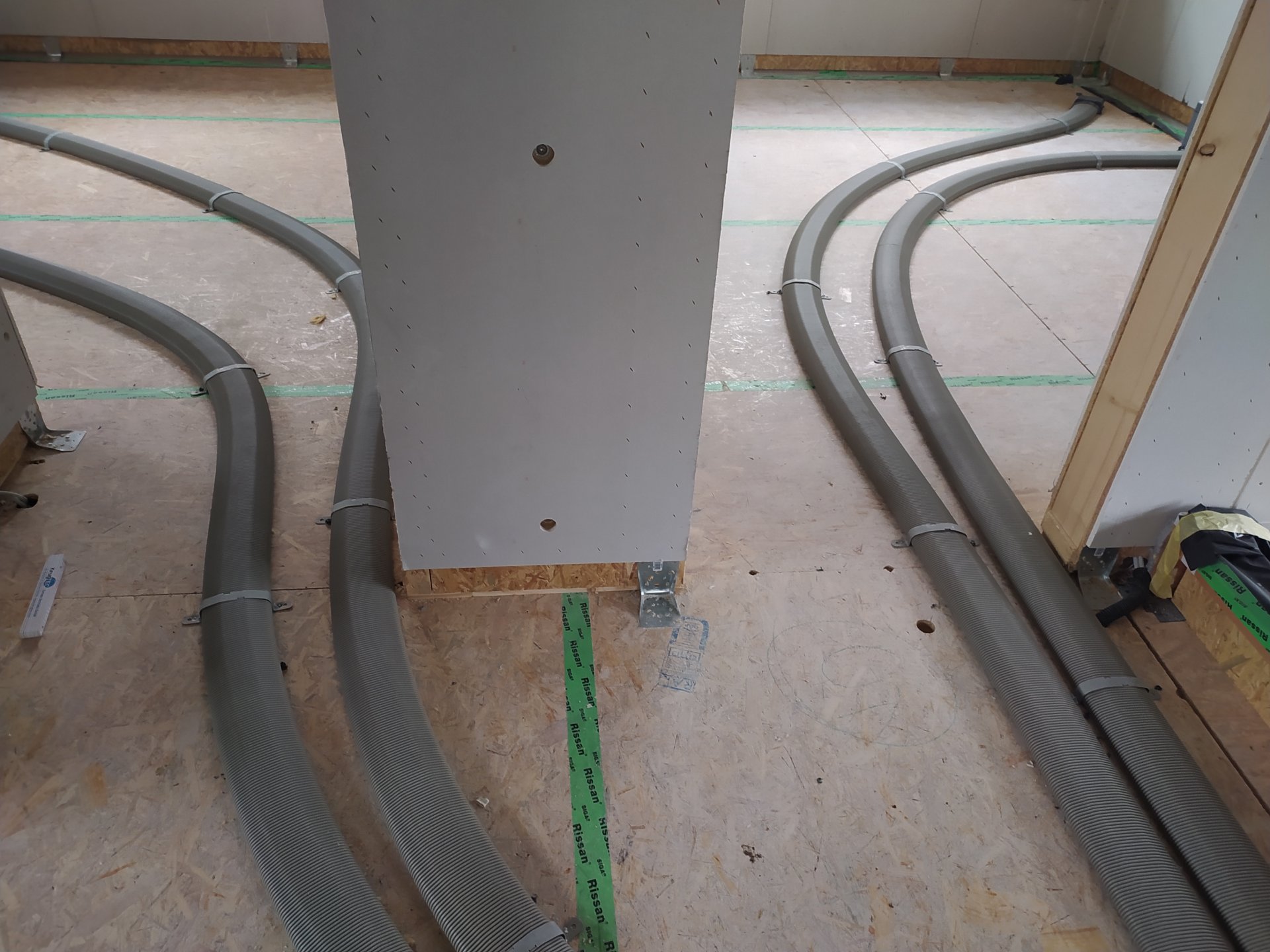

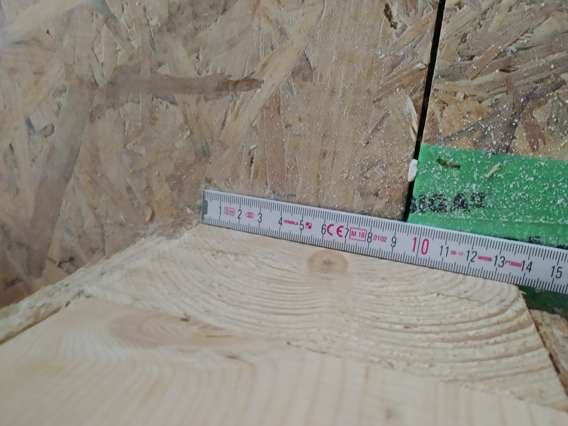

    Osb Stoß ist fast mittig von der Türe , ich seh jetzt Probleme mit unserer Estrichfuge die Später auch genau mittig sind wird. Reißt daher nicht der Estrich?.Vereinzelte Plattenstöße haben keine Luft.

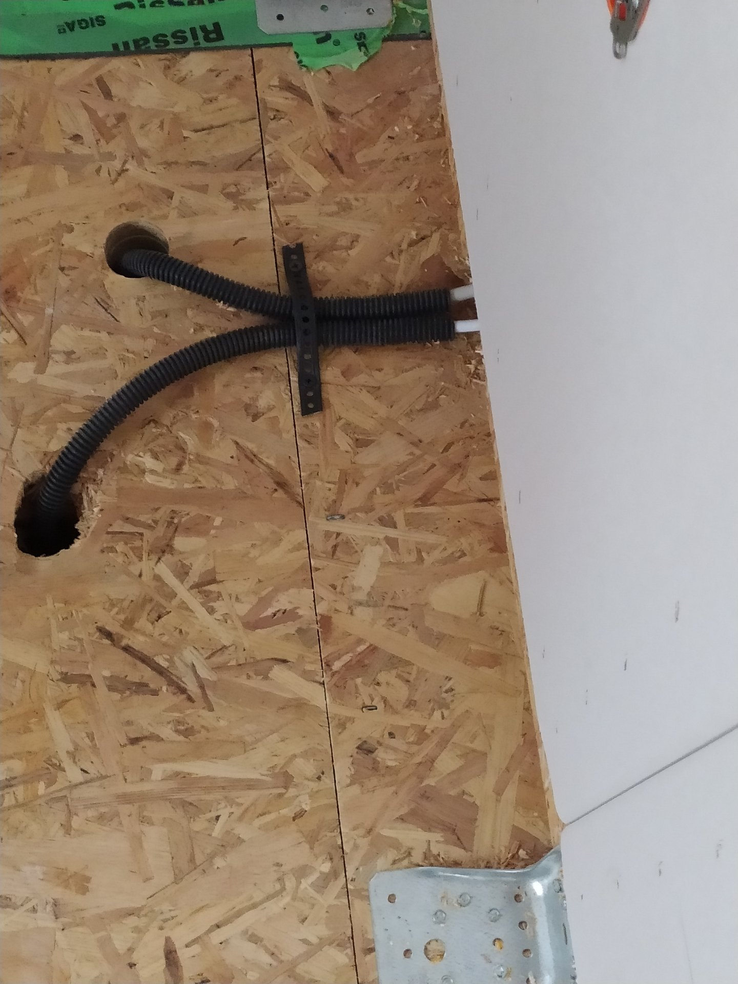

    Warum verklebt man eigentlich die Plattenstöße, wenn man anschließend den Boden doch perforiert?
    Das sieht alles so grausam aus, da waren echte Profis am Werk.
    Zur Frage: was sagt denn die Statik zu Deiner Decke? Ist die als Scheibe ausgebildet (bzw. sollte sie es sein?).

    Danke für den Hinweis ich werd mir mal die Statische Berechnung anschauen wie dies berechnet wurde.
    Da sind die Löcher noch human im Bad siehts übel aus.

    Erstmal was für Estrich? Zweitens dafür gibt es entsprechende Profile und wenn du ganz ängstlich bist nimmst halt Dübel dazu , langsam bekomme ich den Eindruck du "sparst" dir einen SV bzw hast keinen Beauftragen für die Bauüberwachung oder nur sporadisch, ein Forum ersetzt in keinster Form der vor Ort notwendigen Überwachung zumal , wie du aufgrund deiner Beiträge bemerkt hast die Ansichten konträr sind.

    @SIL da kommt ganz klassisch Heizestrich inkl. Dämmung drauf.
    @Holzhaus61 warum muss man innerhalb der thermischen Hülle die Stöße der Geschossdecke verkleben? Dampfdiffusion spielt ja hier keine Rolle.
    Also ich sehe hier jetzt erstmal gar kein Problem, aber mit der entsprechenden Norm oder Regel lass ich mich gerne belehren.

    Also das wurde uns so erklärt, da wir ein Fertighaus bauen ist der Vorfertigungsgrad sehr hoch, die Löcher sind Transportlöcher für den Kran bzw Verschraubungen.
    Das Klebeband wird nur als Schutz drauf gemacht.
    Die Decke besteht immer aus zwei Platten, es kann sein das es beim Stellen mal regnet, damit wird verhindert das sich da Wasser reinsetzen kann.
    Die Osbplatten stöße wurden etwas sauber gemacht und die zu eng waren leicht nachgearbeitet. Als Estrich wird sogenannter Glasfaserestrich genommen damit spart man sich quasi alle lästigen estrichgitter und kann so auch die platten stöße ausgleichen bzw direkt oben drüben die estrichfugen setzen.
    Überall wo quasi die Deckel aufgeschnitten sind wurden Wechselhölzer eingesetzt um die Versteifung zu erhalten.
    Vermutlich irgendwelche Dachlatten die man eben da anschraubt und dann die osb festmachen kann..
