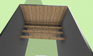

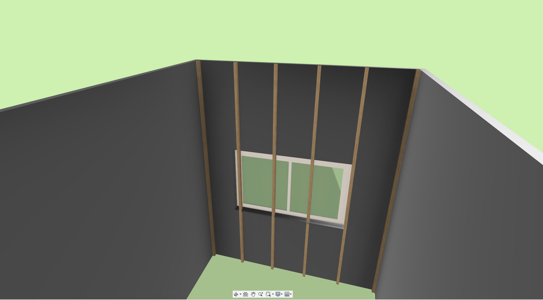

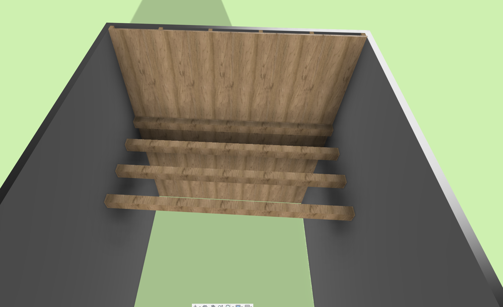

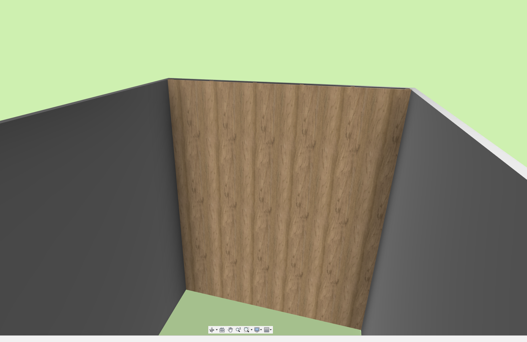

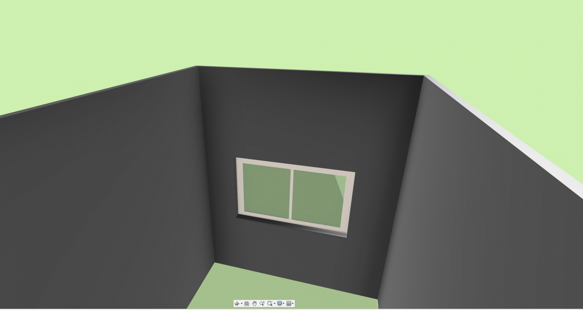

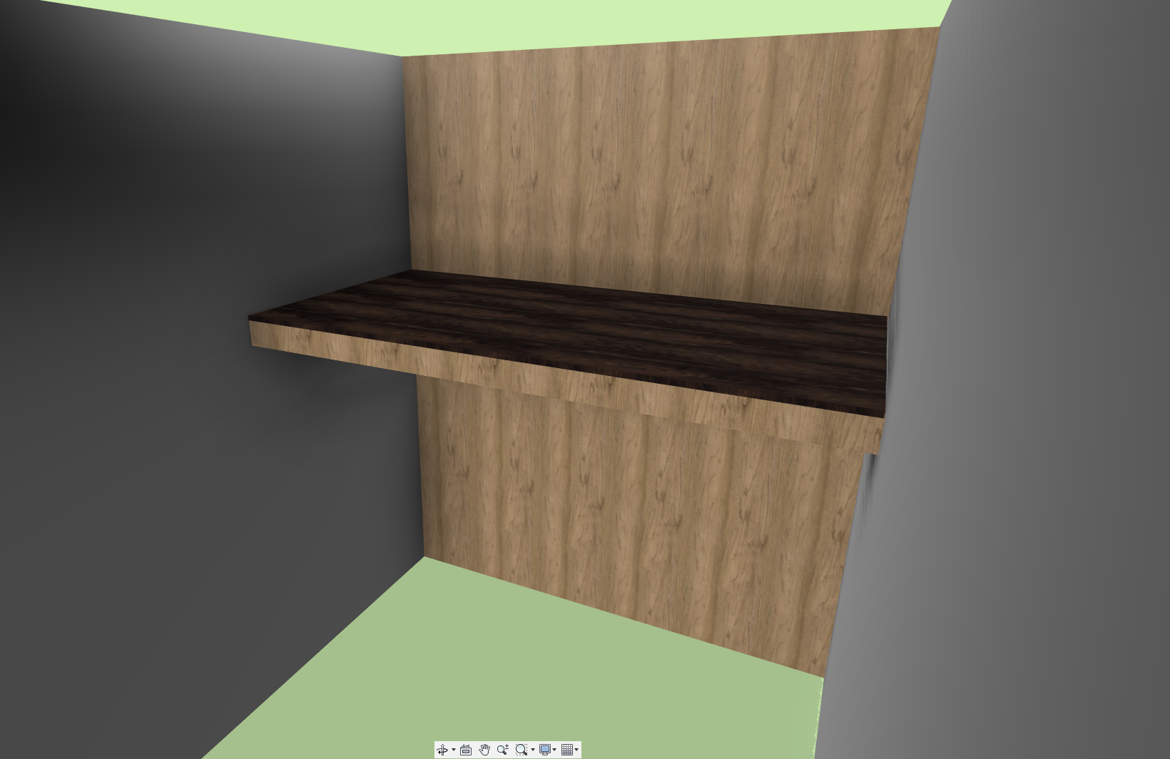

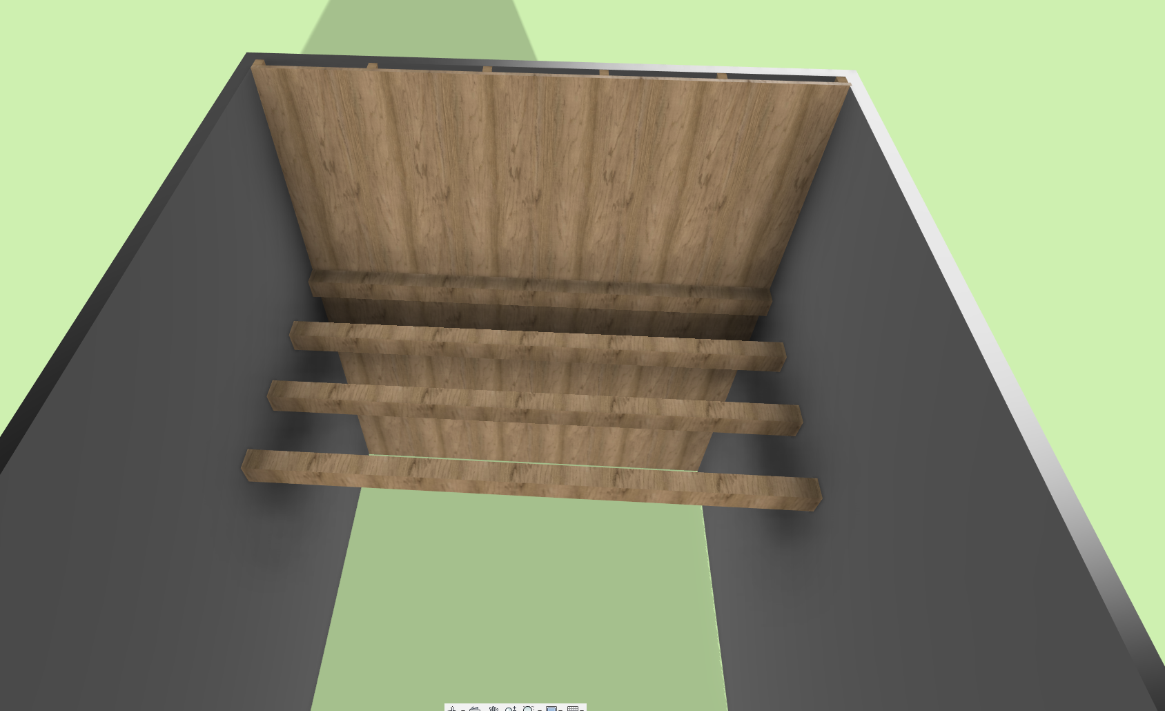

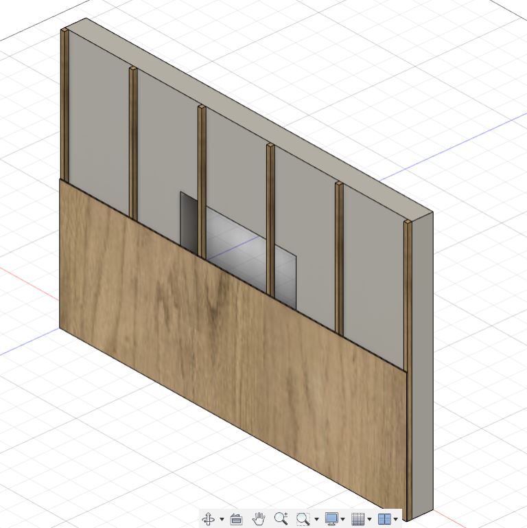

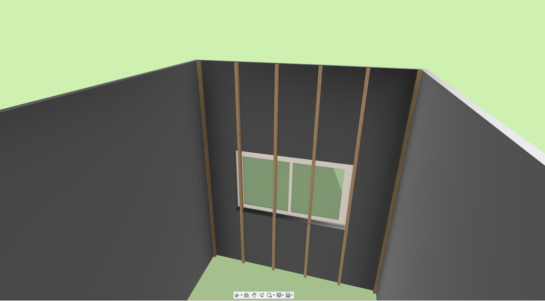

    Guten Morgen.
    Ich habe in meinem "Hobbyraum" eine Außenwand mit Fenster, vor die Wand möchte ich eine OSB-Wand stellen und das Fenster dahinter Verschwinden lassen (wie das von außen aussieht spielt erst mal keine Rolle).
    Mein Plan Wäre eine Konterlattung direkt an die Wand Dübeln, die Fensterlaibung mit Mineralwolle füllen und dann OSB davor setzen ich fürchte allerdings Schimmel hinter der Wand da der Raum Relativ Kalt ist.
    Das Fenster einfach Zumauern fällt raus da ich mir die Möglichkeit lassen will das ganze relativ einfach rückzubauen.
    kann ich das einfach so machen oder hätte jemand eine Bessere Idee ?

  7. #7 Hercule, 01.02.2024
    Hercule
    Hercule
    11.11.2019
    3.734
    865
    Mach Konterlattung, ggf Mineralwolle, fachgerecht angebrachte Dampfbremse und dann Gipskarton der weiss gestrichen wird.
    So wird auch der Raum heller, man hat weniger gefährliche OSB Chemie in der Raumluft und brandschutztechnisch wärs auch von Vorteil.
    Dämmung würde ich nur machen wenn es energetisch Sinn macht. Nur eine Wand dämmen ist eigentlich sinnlos, da kannst du den Raum auch hohl lassen.

  9. #9 Hercule, 01.02.2024
    Hercule
    Hercule
    11.11.2019
    3.734
    865
    Hast du da drinn was mit hoher Luftfeuchte vor ?
    Mineralwolle ist extrem diffussionsoffen. Feuchte Luft dringt da sofort durch und kondensiert an der Scheibe = kälteste Stelle.
    Macht also nur Sinn wenn man das mit Folie mit dem Fenster verkleben würde.
    Aber ich würds lassen. Ist es offen, kann das wenige Kondensat auch wieder leicht wegtrocknen.
    Wenn du den Platz an der Wand vom Fenster nicht brauchst um was aufzuhängen, kannst du dort ja auch beispielsweise eine Marley Revisionsklappe mit Druckverschluss machen (z.B. 50x50cm). So kommst du immer zum Fenster ran aber ist die Klappe zu, sieht keiner rein.
    Oder ganz verrückt: du verbaust das Fenster nicht sondern machst es nur mit Folie blickdicht. Dann kannst du sogar noch etwas Tageslicht im Innenraum nutzen :)

  14. #14 Fred Astair, 01.02.2024
    12.833
    6.688
    Leistungskurs Mathe hast Du wohl nicht belegt?
    Wenn vier Wände, jede für sich einen Transmissionswärmeverlust von je 500 W bei Normauslegungstemperatur haben und ich bei einer Wand den Wert auf 100 W reduziere, ändert sich nach meiner Rechnung der Verlust über die Wände von 2000 W auf 1600 W.
    Unabhängig davon ist eine wirksame Dampfsperre bei jeder Art von Innenverkofferung erforderlich, abgesehen davon, dass ich das gesamte Vorhaben des TE für einen feuchten Gedankenf... halte...

  17. Alex88
    6.708
    3.650
    Nein, ist es nicht,
    nur muss man einiges bezügl. Dämmung und Dampfbremse beachten

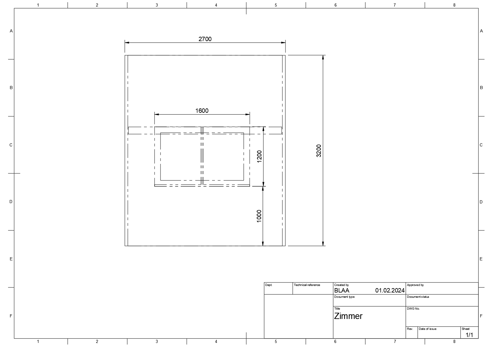

  19. #19 Marlexus, 01.02.2024
    Marlexus
    Marlexus
    01.02.2024

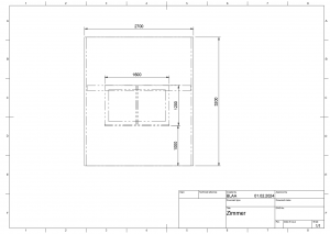

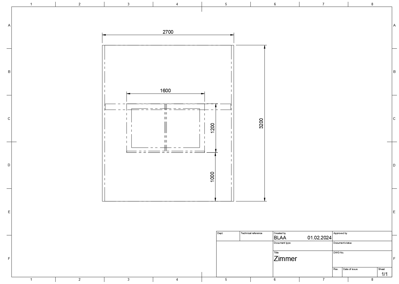

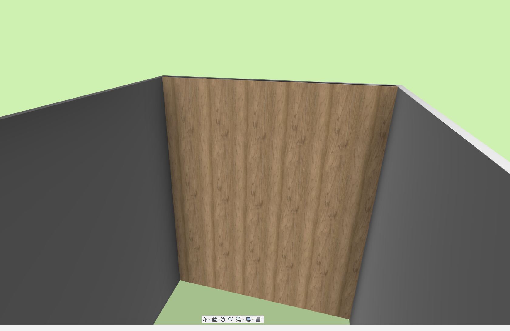

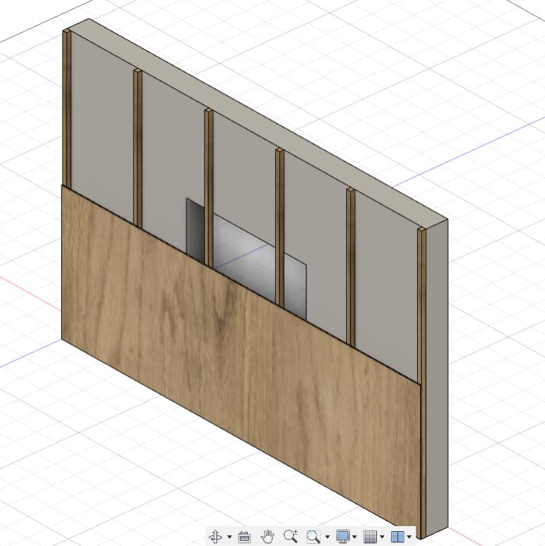

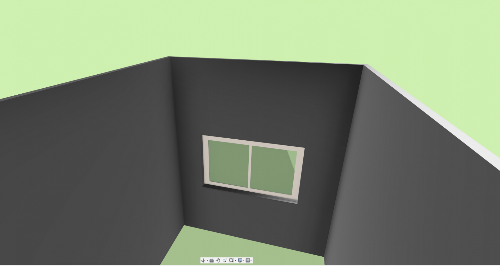

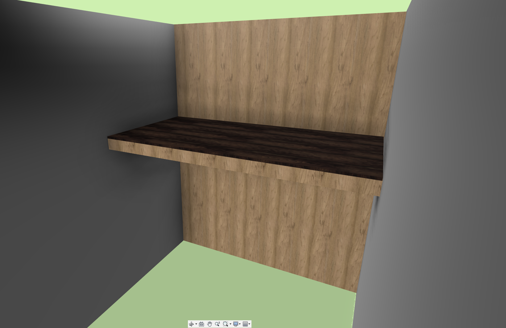

    Da ist ne 3D Zeichnung von meinem vorhaben, was willst denn mehr
  20. #20 Marlexus, 01.02.2024
    Marlexus
    Marlexus
    01.02.2024
    Reicht das erst mal für n "Heimwerker Projekt"
    ich kann das gern noch mal richtig Rendern
    BJ. 1964
    Material: Hochlochziegel
    Zementputz
    mojo2 gefällt das.
