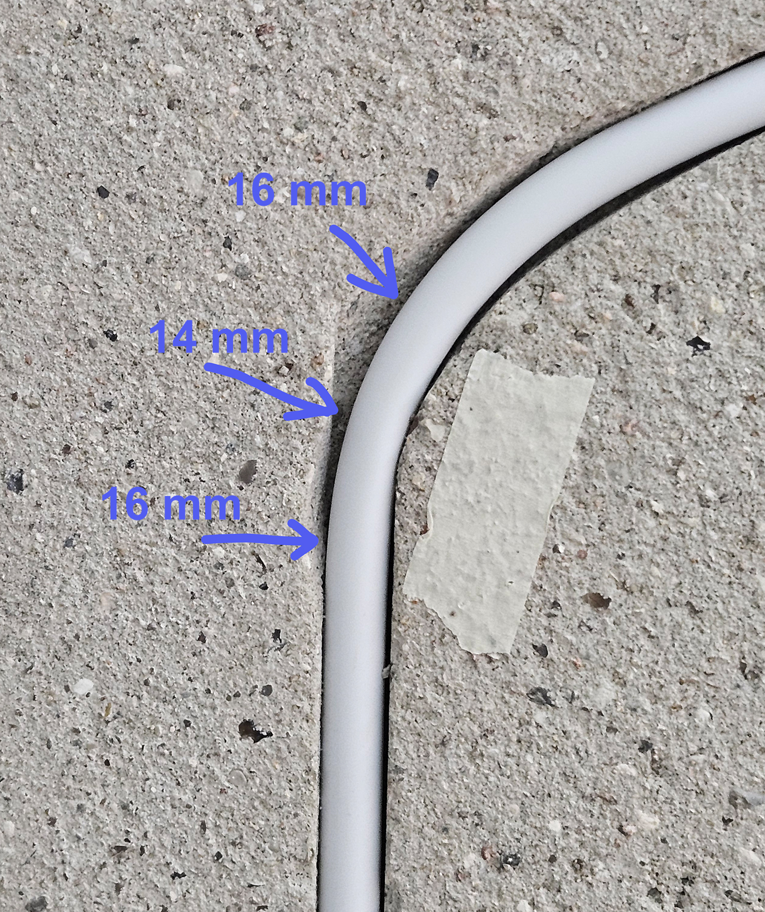

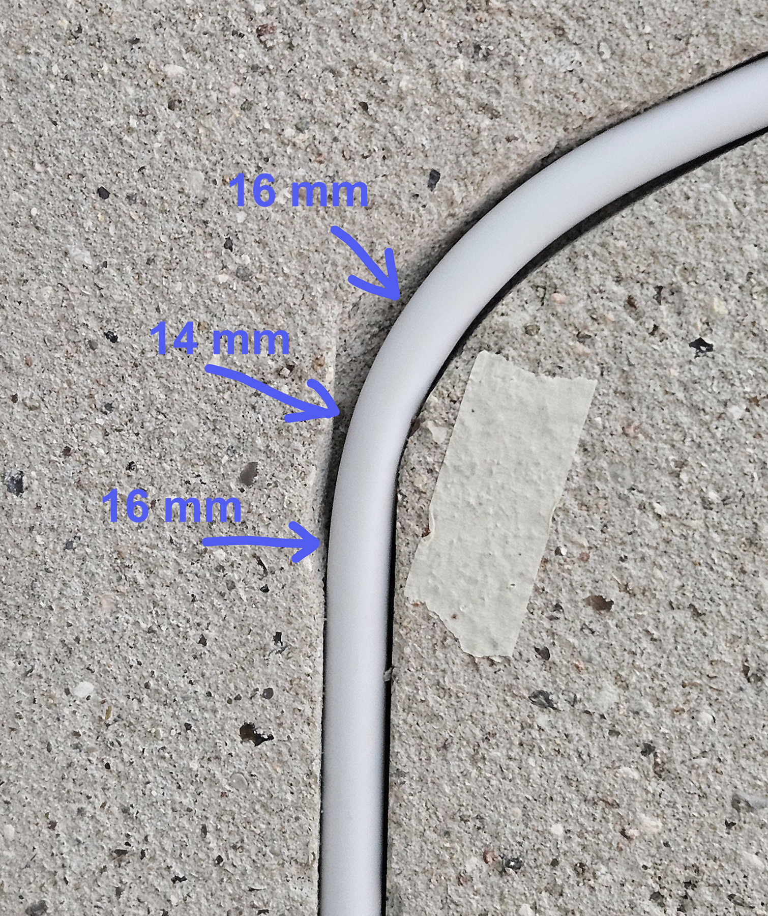

    Moin moin zusammen,
    beim Verlegen des "Pipetec Alu-Mehrschichtverbundrohr 16x2, VR1620500, DVGW" in gefrästen Estrichkanälen stellen wir fest, dass an einigen Stellen eine so genannte Ovalisierung auftritt: Der äußere Durchmesser des Rohres ist von 16 mm auf 14 mm reduziert. Gleichzeitig fühlt man eine sehr leichte und flache "Erhöhung" an der Stelle infolge der Ovalisierung, wenn man mit dem Finger darüberfährt. Der minimale Biegeradius ist dabei bei weitem nicht unterschritten. Ist das ein Fehler? Muss das Rohr neu verlegt werden? Ist das bereits als Knick zu bewerten? Siehe ein Beispielbild.
    Ich bin Euch für Eure Meinung sehr dankbar!
    Viele Grüße
    Pedro

    Bist Du ein Bauherr, der nicht bezahlen will oder ein Ausführender, der Angst hat, dass seine FBH nicht heizt?
    Diese leichte Verformung ist völlig unkritisch.
