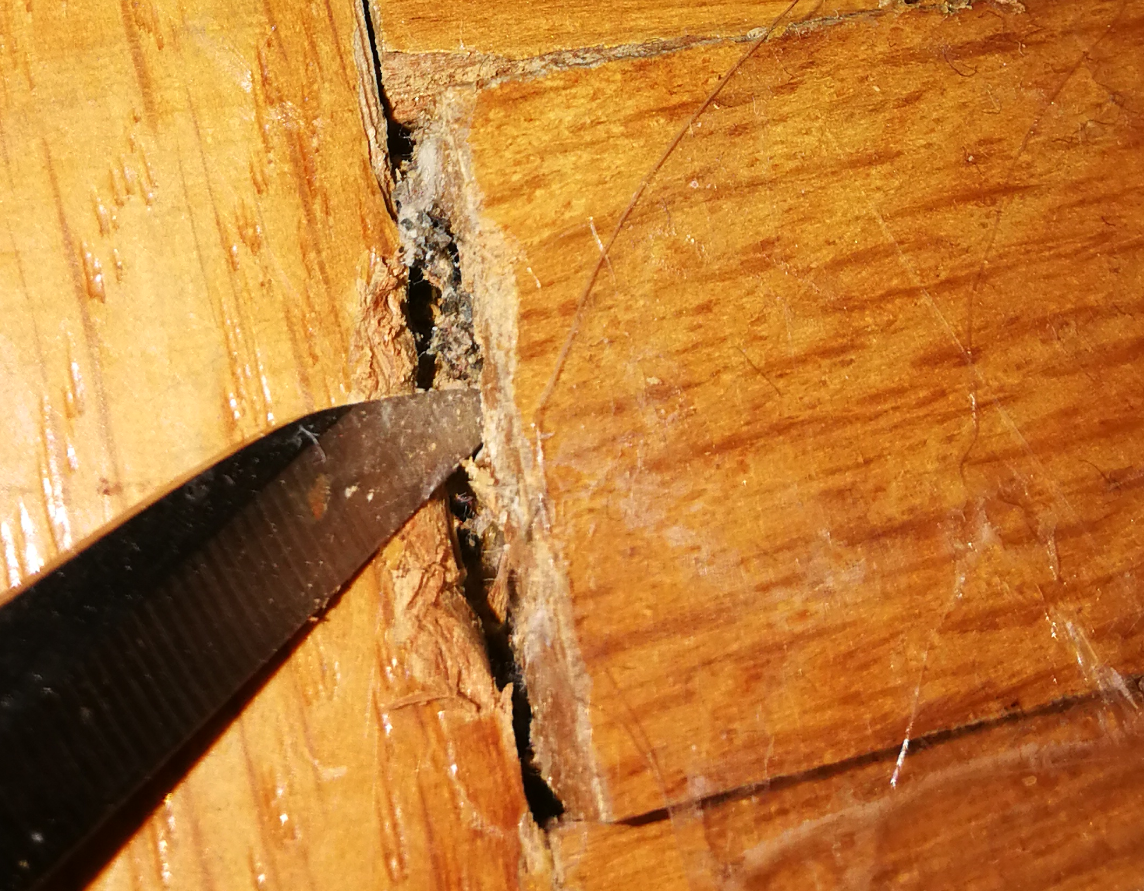

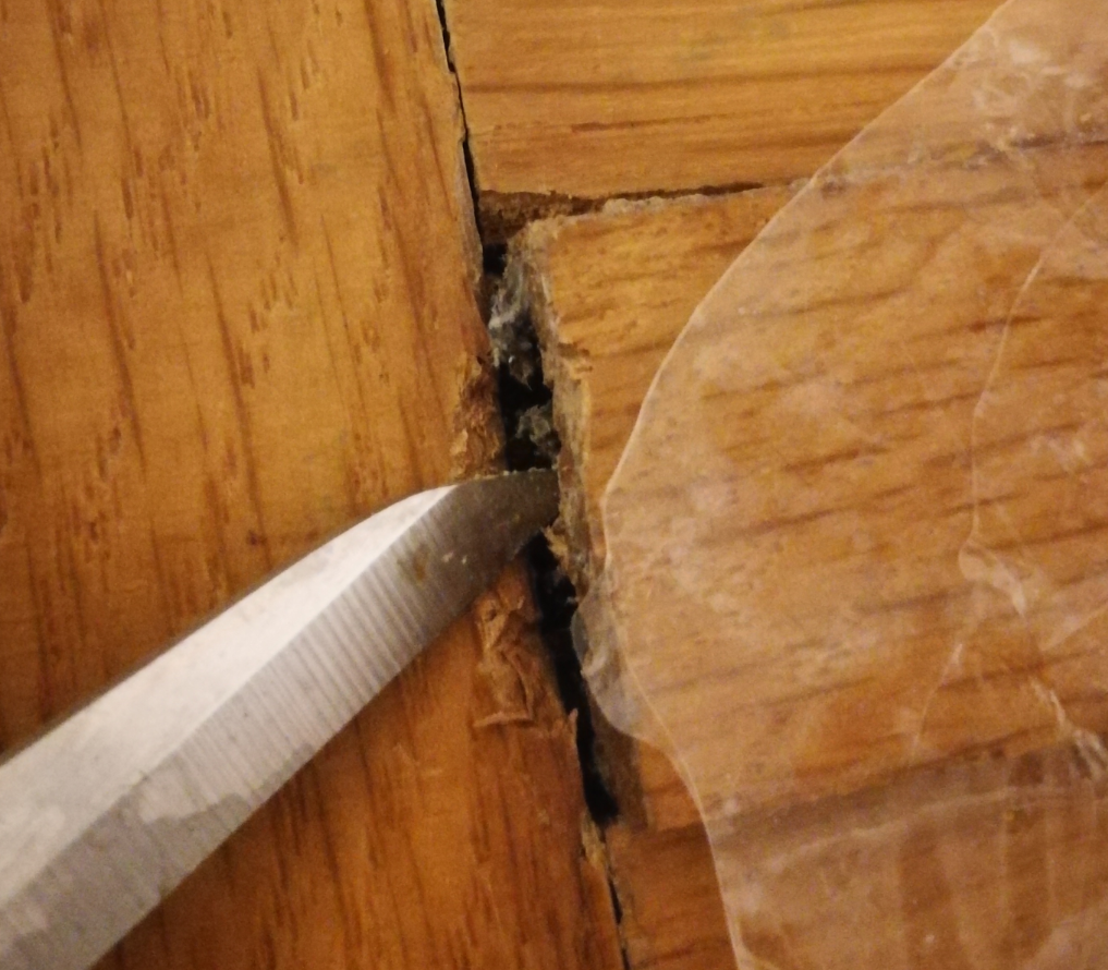

    ich wohne in einem Haus, das ca. 68 erbaut wurde. Ich weiß nicht ob der Mosaikparkett aus dieser Zeit stammt, seinem Zustand zufolge ja. Ich habe mal probeweise einen beschädigten Stab leicht angehoben und dort einige braune oder schwarze Brösel entdeckt. Einen davon habe ich testweise mit der Pinzette herauspicken können. Es sieht aus wie alter brösliger Kleber. Könnte es sich um PAK oder asbesthaltigem Kleber handeln? War das zu dieser Zeit üblich? Falls ja, ist das Asbest dort schwach gebunden?

    Ob der Kleber Asbest enthält, kann dir nur ein Gutachten sagen. Also Eintüten, Einschicken und REM-Untersuchung machen lassen. In den späten 60er Jahren hat man so ziemlich jeden ungesunden Mist verbaut. Und ja, der Kleber ist ziemlich sicher PAK-haltig. Riechen tut man es nach 50 Jahren eigentlich nicht mehr. Silan und andere Kunststoffbasierte Kleber gab es zu der Zeit leider noch nicht. Ich habe bei einer Haussanierung aus Baujahr 67 PAK-Kleber unter Teppeich gehabt. Hab die Fläche mit 2K-Harz versiegelt und im feuchten Zustand mit Quarzsand abgesandet.
