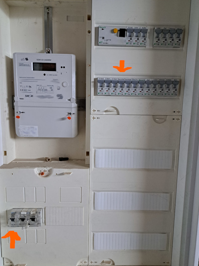

    hi,
    ich wollte grade meinen Einbaubackofen benutzen (eigenes Gerät mit normalem Schuko Stecker).
    das Teil hat bis vorgestern problemlos funktioniert.
    Beim Nutzen der Schnellaufheizung ging das Teil jetzt plötzlich aus.
    Im Sicherungsschrank ist die Sicherung für das Gerät(!) und FI Schalter "drin", also Aktiv,
    aber eine Phase der 35A Panzersicherung(!), SLS E35 ist raus.
    Wie kann das denn sein?
    Die einzige Änderung war, das gestern von den Stadtwerken ein neuer "Smarter" Stromzähler eingebaut wurde.
    Kann das damit zusammenhängen?
    Ich schließe nicht aus, das das Gerät kaputt gegangen ist, aber dann sollte doch die Gerätesicherung fliegen und nicht die Panzersicherung.
    Wenn ich die Gerätesicherung (16A) ausschalte, hat auch nur der Backofen keinen Strom, also die Beschriftung der Sicherung stimmt.
    Kann der Techniker den Zähler falsch angeschlossen haben?
    vielen dank.

    Licht geht, Uhr lässt sich stellen.
    Die Backofenfunktionen selbst habe ich nicht mehr probiert.
    Bei Schnellaufheizung fliegt nach Anlaufen des Lüfters eine der drei 35A Hauptsicherungen, Gerätesicherung bleibt drin.
    Siehe orange Pfeile.
    Das Gerät ist mir erstmal egal, meine Frage ist tatsächlich,
    ob der Techniker einen Fehler beim Anschluss gemacht haben kann, dann sind die Stadtwerke in der Pflicht.

    und Nachtrag, nachdem ich wohl nicht der einzige mit dem Problem bin:
    die Hauptsicherung (diesmal die in der Mitte) fliegt auch wenn ich oben im bad den 1700 Watt Fön laufen lasse.
    Die SLS werden warm.
    Kann es sein, dass der Techniker die Kabel nicht richtig angeschraubt hat?

    Kannst du den Backofen probeweise (mit Verlängerung) an eine Steckdose anschließen, die an einer anderen Phase hängt (z.B. die vom Geschirrspüler)?
    Edith sacht:
    Da scheint mir tatsächlich etwas verkehrt angeklemmt zu sein. Versorger benachrichtigen.

    Wenn die Sicherung SOFORT fliegt, dann hast du hier evtl. ein weiterreichendes Problem.
    Das kann ohne Probleme vom Fachmann analysiert werden.
    Ggf. wird dazu der Backofen kurz ausgebaut und man muss an die Herdanschlussdose (Falls er dort mit drauf hängt) oder eben an die Steckdose an der er angeschlossen ist.
    Gerade alte Herddosen haben oft interessante Reihenfolgen der Phasen etc. die nicht unbedingt auf dem Deckel ersichtlich sind. Daran bitte nicht rumfummeln ist nur was für den Profi.
    Bitte unbedingt den Wartungsdienst anrufen und das betroffene Gerät NICHT benutzen.
    Viele Fehler Varianten sind möglich, aber wenn eine Vorsicherung fliegt dann kann es durchaus z.B. ein Kurzschluss zwischen zwei Phasen sein, das macht keinen Spass, Verbrennungen und Lichtbogen verletzungen sind ggf. möglich.

    Simon es kommt die Haupt LS keine andere , wo das vermurkst ist ka ..im ungünstigen sind 2 Phasen zusammen...sobald du ein Endgerät benutzt

    Es war grade ein Techniker da, hat alles nochmal geprüft. Es ist tatsächlich der SLS defekt.
    Er meinte, das kann passieren wenn er Jahrzehnte nicht angefasst wurde.

    Es wäre auch schwer, durch den Austausch eines Zählers so was zu verbocken und den Fehler nicht gleich zu bemerken.
