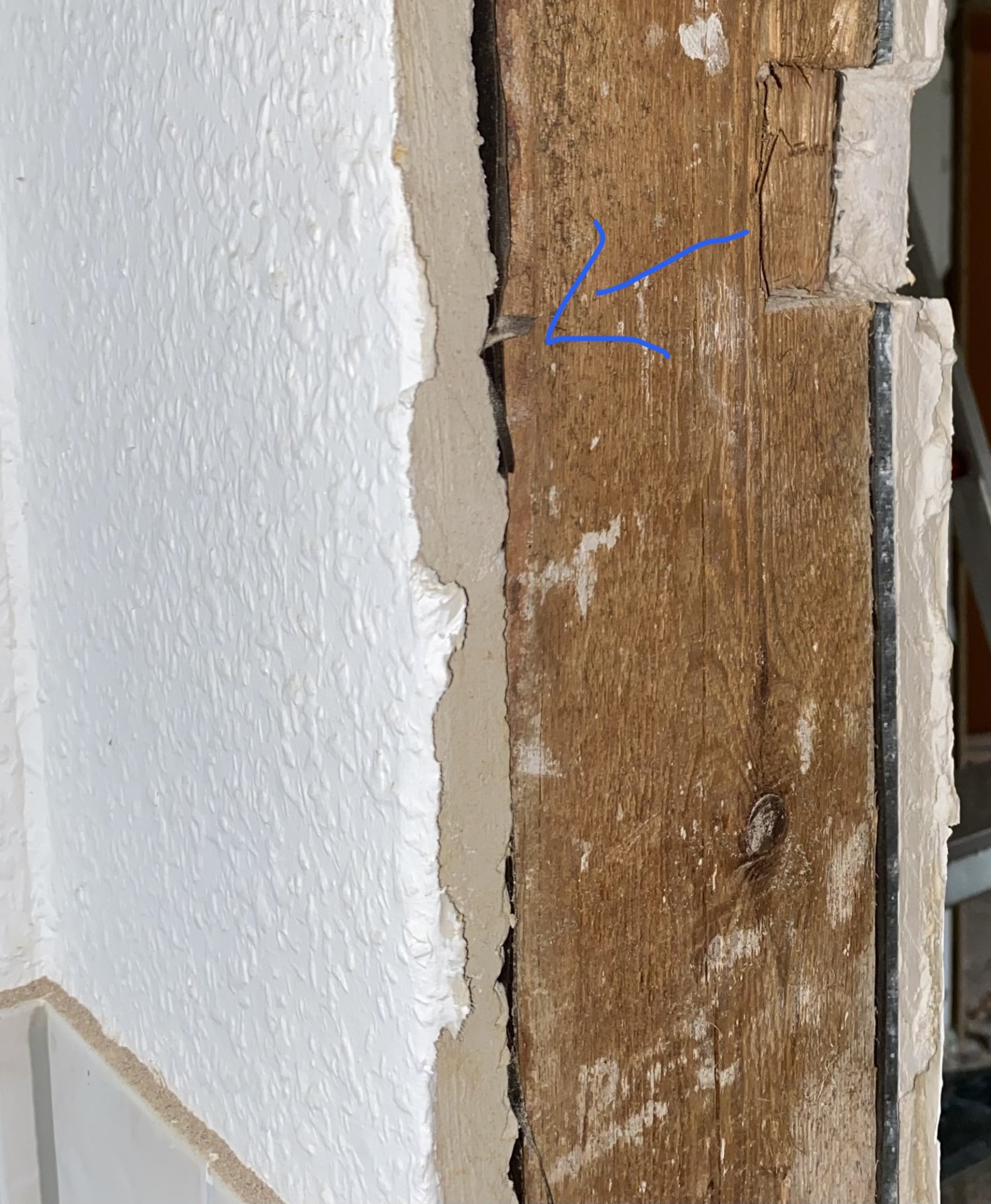

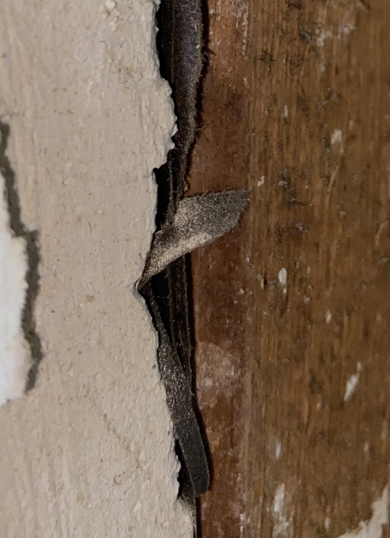

    wir renovieren derzeit ein Haus, Baujahr 1927 (hatte ich auch schonmal in einem anderen Thread geschrieben). Beim Entfernen der Türzargen ist uns eine dunkle faserige „Pappe“ aufgefallen, die auf den Holzbalken aufliegt, welche die Türöffnung umschließen. Fotos habe ich angehängt. Weiß jemand, welchen Zweck eine solche Pappe normalerweise hatte bzw. ob es wahrscheinlich ist, dass hier Schadstoffe/Asbest enthalten sein könnten? Bevor ich einen Test auf Asbest mache, wollte ich erstmal nachhören, ob jemand weiß, für was eine solche Pappe an den Türen verwendet wurde und ob Schadstoffe hier wahrscheinlich sind.
    Danke und viele Grüße
    Florian

    Keine Ahnung, wofür die Pappe verwendet wird. Aber wenn sie auch aus 1927 ist, liegt die Wahrscheinlichkeit für Asbest bei fast 0, da Asbest zu der Zeit (noch) nicht im Hausbau verwendet wurde.

    Ich hege hier (wie auch auf Deinen Bodendielen) keinen Asbestverdacht. Das wird hier schlicht "Dachpappe" sein, die den Balken Schutz vor Feuchtigkeit aus dem Putz bieten soll.

    Trennlage / Gleitschicht über den Balken, damit der Putz nicht reißt. Gehört da hin.

    Das wird sinngemäß wohl auch für den Boden im anderen Thread des TE gelten.
