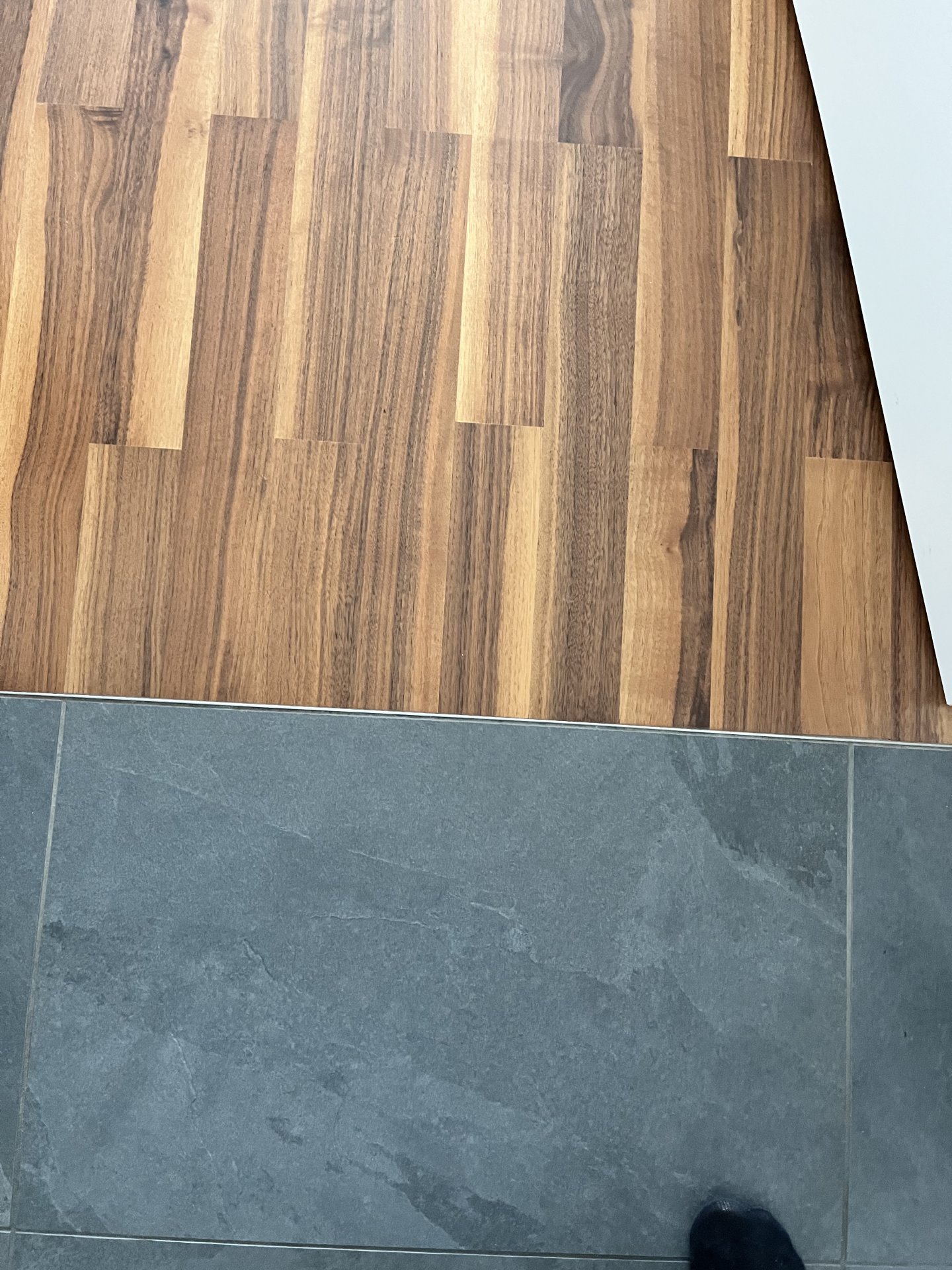

    Brauche kurze euere Meinung bzw Hilfe.

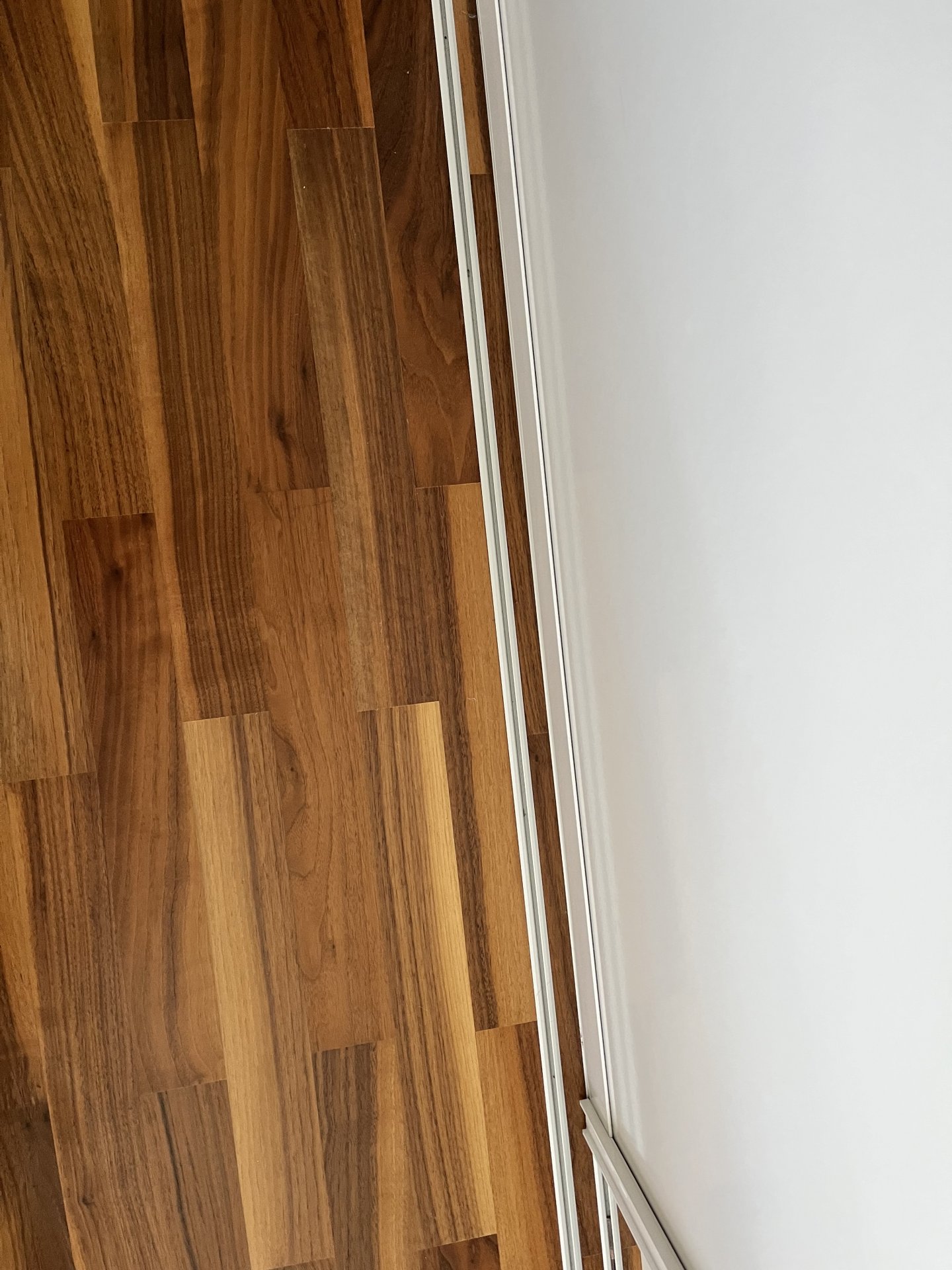

    Ich würde gerne meinen Nussparkett von einer Fachfirma abschleifen lassen. Ich möchte aber vermeiden dass es zu einem „Sockel“ zu dem anderen Fußbodenübergang kommt. Zudem habe ich eine Schiene für den Kleiderschrank im Parkettboden, siehe Fotos.
    Was meint ihr, ist ein Abschleifen trotzdem problemlos möglich?

    Parkett sieht doch gut aus, wozu abschleifen? Kann man einige Stellen nicht ggf. nur ausbessern, sofern das Parkett geölt ist sollte das kein Problem sein, und ich finde dass sieht auf den Fotos so aus. 1-2 mm schleifen wird man aber an den Übergängen kaum bemerken. Haben bei uns leider auch ein paar solcher Übergänge (Altbau, unterschiedliche Estrichhöhen in der Wohnung weil im Bau unterschiedliche Bodenbeläge verlegt wurden und später ausgetauscht wurde.) aber man merkt die kaum.

    Wenn das Parkett nich arg verdallt ist, wird selten mehr als ein halber mm abgetragen. Vielleicht mal einer. Das ist bei solchen Übergängen kaum zu spüren.
