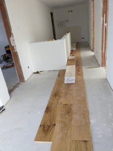

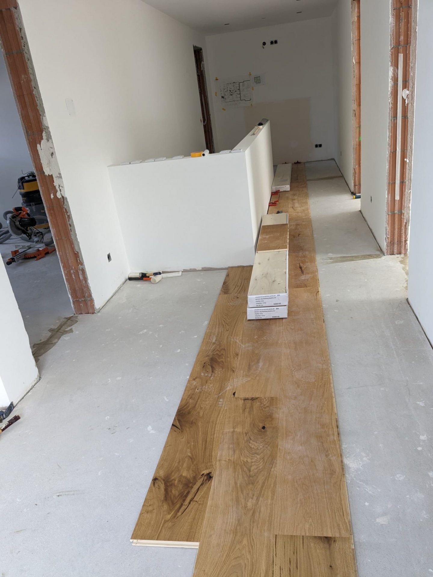

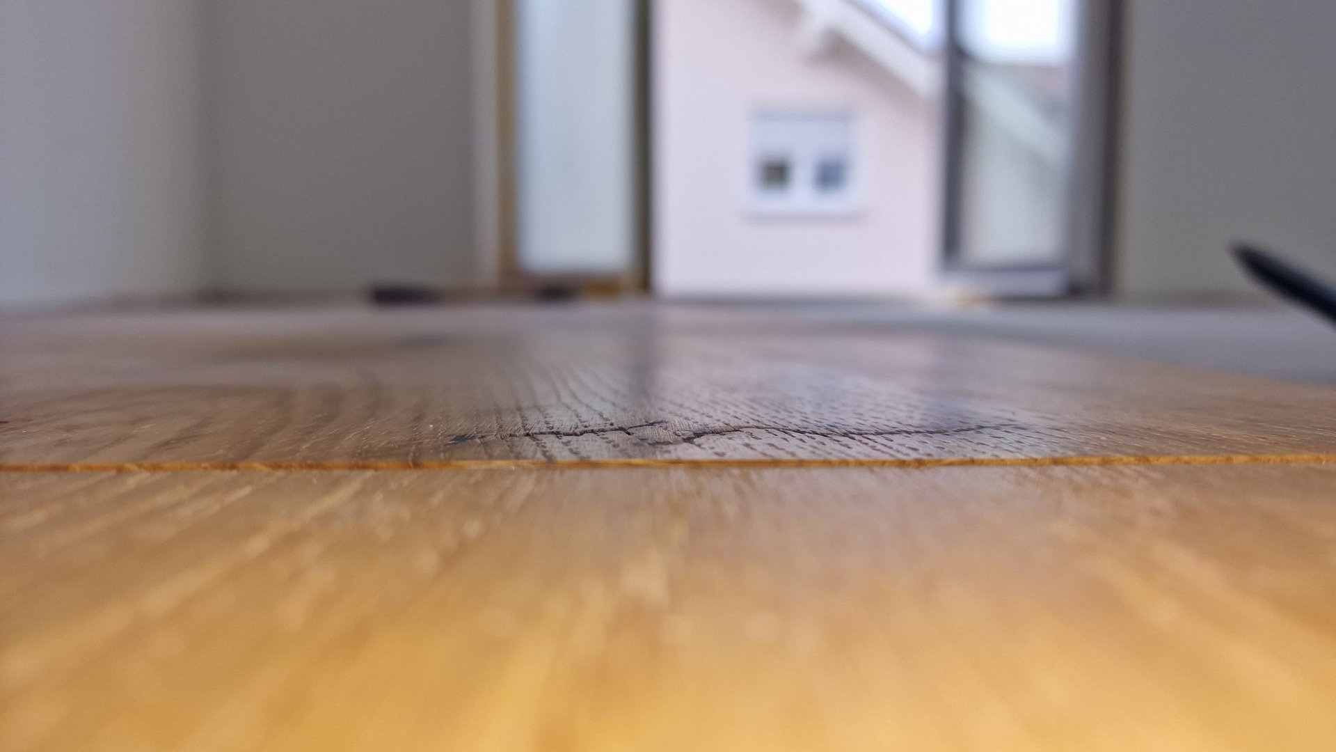

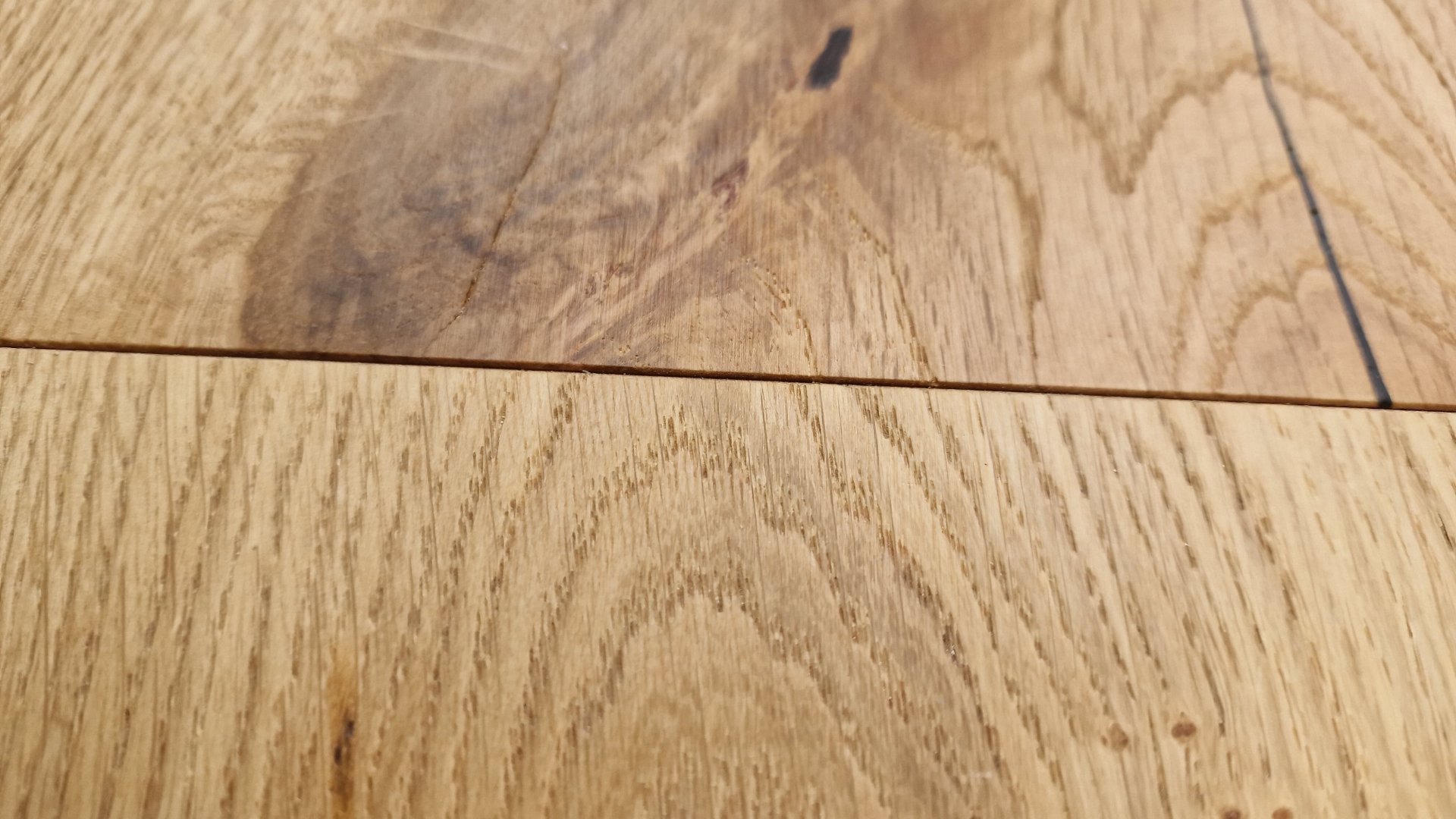

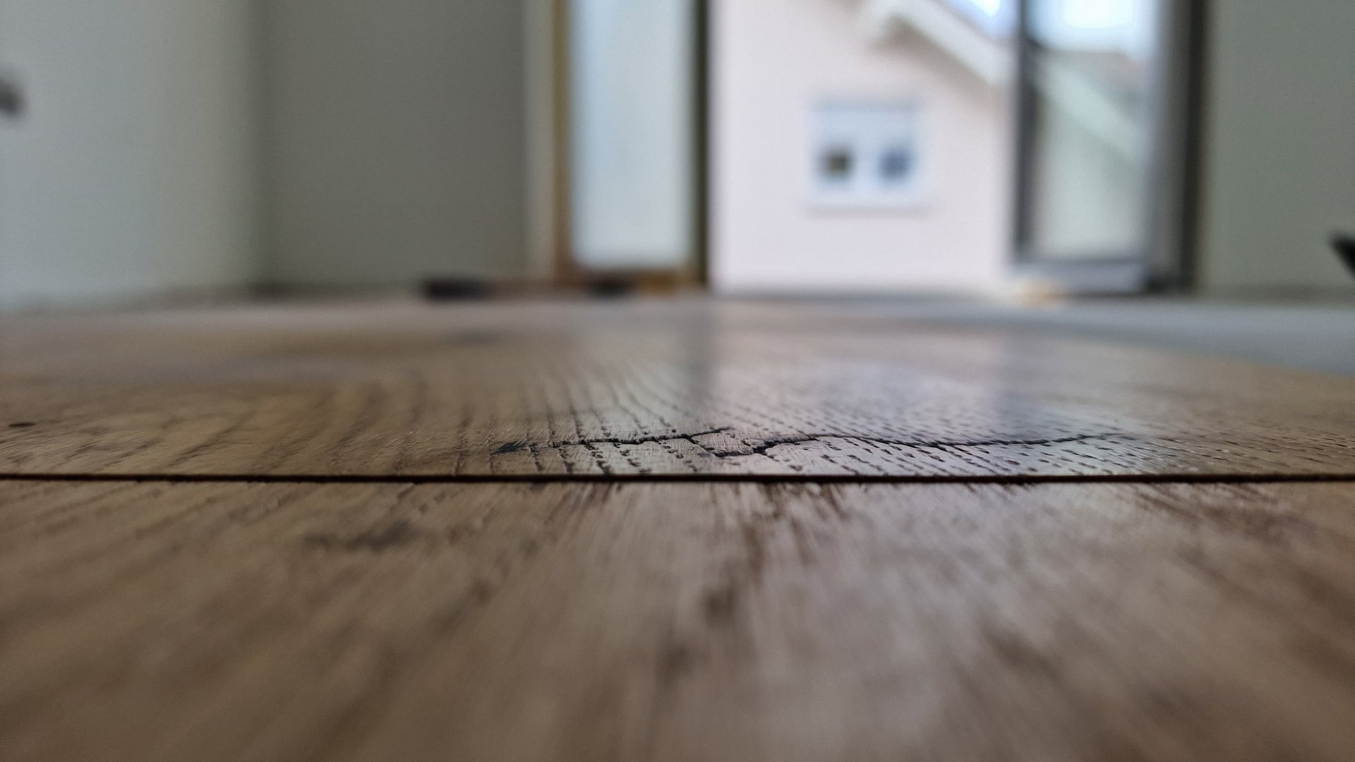

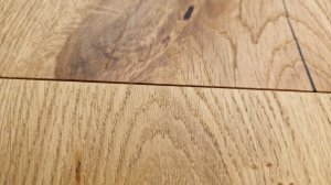

Diskutiere Parkett an Stirnseiten nicht bündig im Estrich und Bodenbeläge Forum im Bereich Neubau; Hallo zusammen. Wir verlegen aktuell ein 3-Schicht Parkett - Landhausdiele ziemlich lang und breit . Link zum Hersteller: Landhausdiele Eiche...

    Nicht richtig zusammengeklickt. Schlagholz, Hammer und dann ist das erledigt. Hast Du so bei ganz vielen Herstellern.

    5qm wurden bereits schon verklebt - kann man das da noch ausbessern ??

    Irgendein Holzkitt reinschmieren = pfuschen und hoffen, dass es nicht zu besch... aussieht. Ansonsten wieder rausmachen und als Lehrgeld verbuchen.

    Alles klar, ich weiss dann bescheid - raus machen, ganz klar! Danke
    Aber das muss doch ein Erfahrener, angeblich seit 30 Jahren Bodenleger, wissen und erkennen im Vorfeld und richtig machen?
    Er hat mich schließlich selber drauf angesprochen und gesagt das mit dem Material etwas nicht stimmt - das macht mich jetzt stutzig nämlich was die Kompetenzen vom Bodenleger angeht. Oder gibt es unterschiede zwischen Bodenleger und Parkettleger ?

    Manchmal müssen die Stücke leicht nachgearbeitet werden. Ein intelligenter Bodenleger merkt das beim ersten Mal.....

    nach Sichtung Ihrer online hinterlegten Fotos macht die Baustelle zunächst einen professionellen Eindruck, einzig die Verschmutzung der bereits verlegten Dielen und den zu vermissenden, überstehenden Kleber darunter. Ich nehme doch an, dass das Parkett vollflächig verklebt ist/wird, denn würde sonst der Scheuerschutz, beziehungsweise die Trittschalldämmung fehlen. Von welchem Hersteller ist denn diese rustikale Landhausdiele? Wir haben gleiches Produkt vor Jahren bereits verlegt und es hatte sehr gut gepasst. Die Kopfverbindung muss, wie schon oben beschrieben, zunächst stirnseitig geschlossen werden, um sie dann auch tatsächlich von oben bündig in Gänze einzuschlagen. Normativ sind “Überzahnungen“ von maximal Papierstärke zulässig. Gleiches gilt für Fugen. Wie sich auf Ihren Fotos darstellt, ist es unzulässig und nicht hinzunehmen.
    Bereits verklebt ist diese Ungenauigkeit nicht mehr vernünftig zu reparieren. Verkitten/Verschleifen ist Pfusch.
    Es gibt Profimaschinen, mit denen man das Parkett zerstörungsfrei wieder vom Estrich abschälen kann. Wenn dann rückseitig der Kleber auch noch entfernt wird, könnte man die bereits verlegten Dielen wieder verwenden. Natürlich kann es auch sein, wie der Verleger bereits meinte, dass es sich hier um einen Produkt-/Materialfehler handelt. Wenn das allerdings bei allen Kopfstößen vorkommt, ist es natürlich verdächtig. Oder ihr Verleger hat tatsächlich keine Ahnung und versucht, sich rauszureden.
    Nur noch etwas zur Handwerkerehre. Wir werden von vielen Kunden angesprochen, die Probleme mit ihrem Verleger haben. Wie sich meistens herausstellt, wurde hier an der falschen Stelle gespart. Solche Parkettböden bedürfen der Verarbeitung durch einen Vollprofi, denn sollen diese Böden ja etliche Jahrzehnte nutzbar sein und hier dann bei der Erstellung an wenigen Euro sparen, ist der falsche Ansatz.
