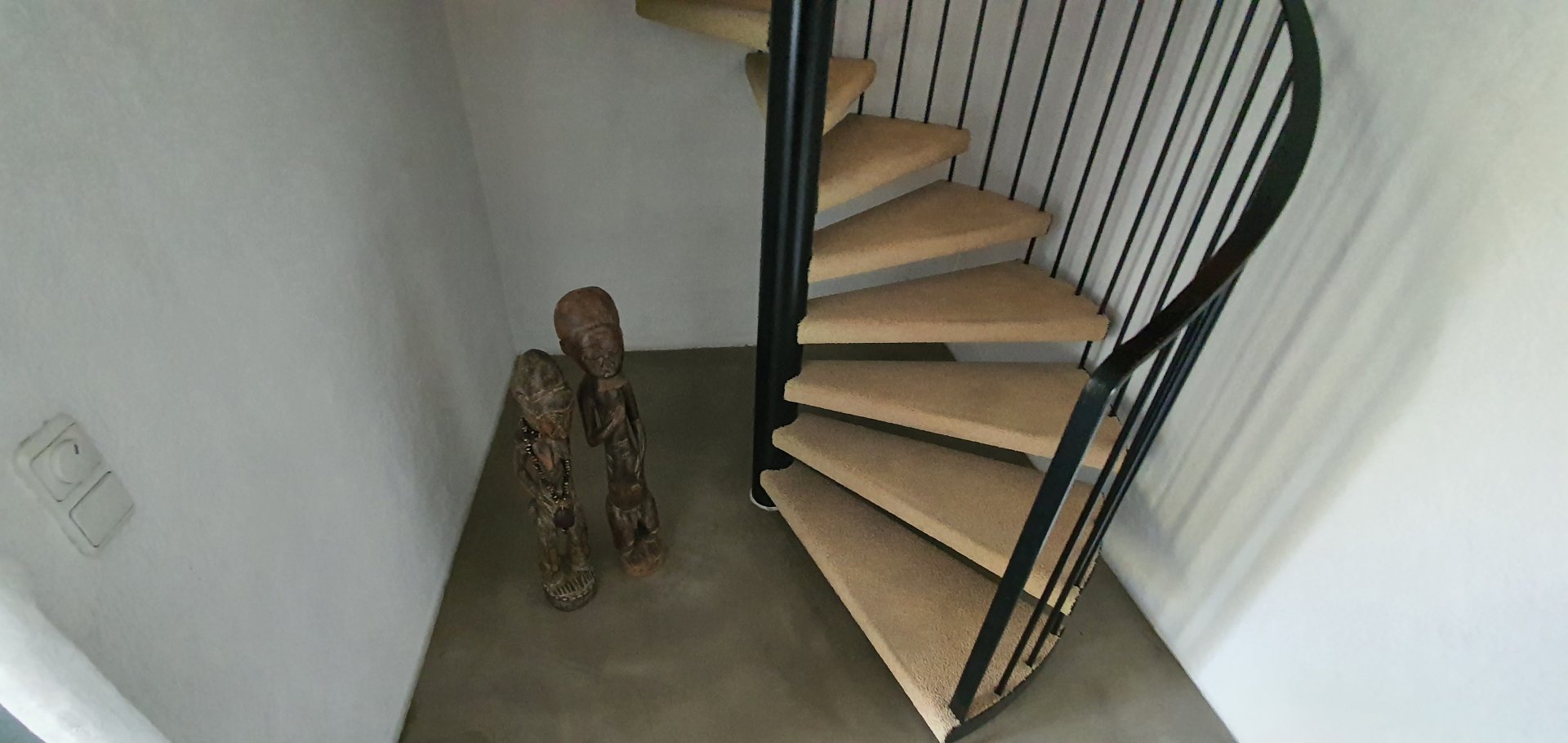

    wir stehen bei der Renovierung unserer ETW vor der Frage ob wir den Kunstharzboden in Ķüche und Flur abtragen müssen um Parkett zu verlegen (Fischgrät Fertigparkett geklebt).
    Gleichzeitig müsste bei Entfernung des Teppichs im WZ und Esszimmer eine ca. 5mm starke Ausgleichsmasse aufgebracht werden um auf das gleiche Niveau zu kommen.
    Wäre das gut, unbedenklich oder schlecht ? V.a. auch unter Berücksichtigung der Fußbodenheizung.
    Die Alternative dazu wäre halt den Harz abzutragen. Anbei ein Bild vom Boden.
    Danke im voraus !
    Lukas

    in Normalfall wäre es kein Problem wenn ihr das Parkett direkt auf das Harz klebt. Letztendlich müsste der Parkettleger entscheiden ob er auf dieser Oberfläche etwas verkleben kann. Ist halt die Frage ob der Kunstharzboden nicht zu glatt ist.
    Es ist gängige Praxis, dass Estriche eine 2k Grundierung (Epoxidharz) erhalten wenn sie zum Beispiel verfestigt werden oder abgesperrt werden müssen.
    Natürlich gibt es Unterschiede zwischen einer 2k Absperrung oder Grundierung und einem Kunstharzboden aber ich weiß dass es bei einigen Herstellen dasselbe Harz dafür verwendet wird.
