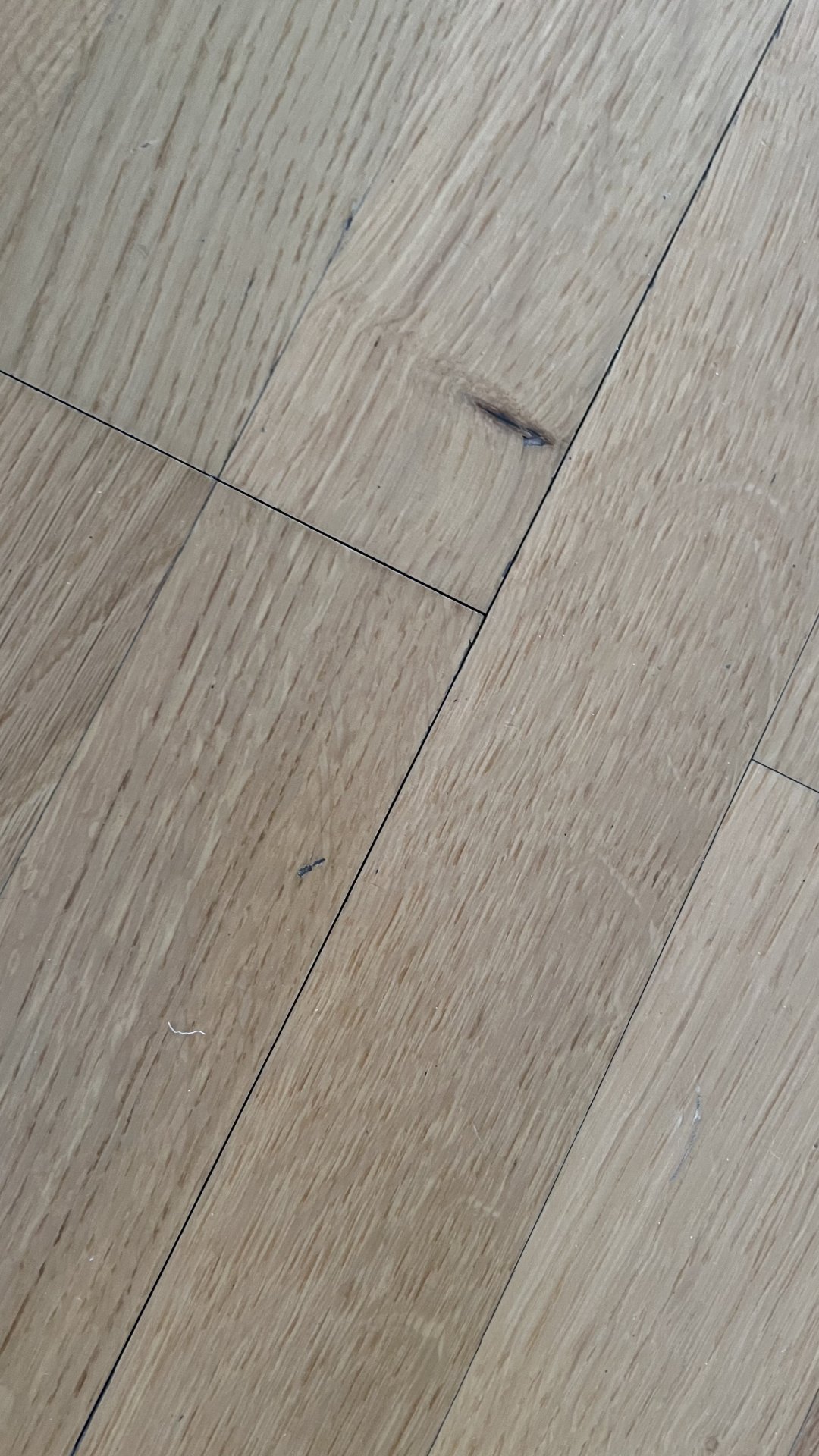

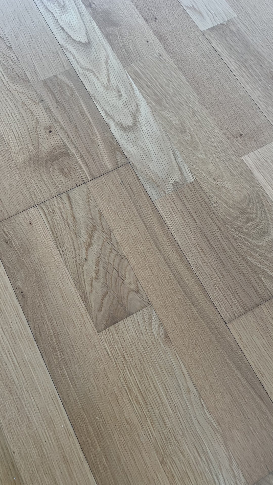

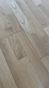

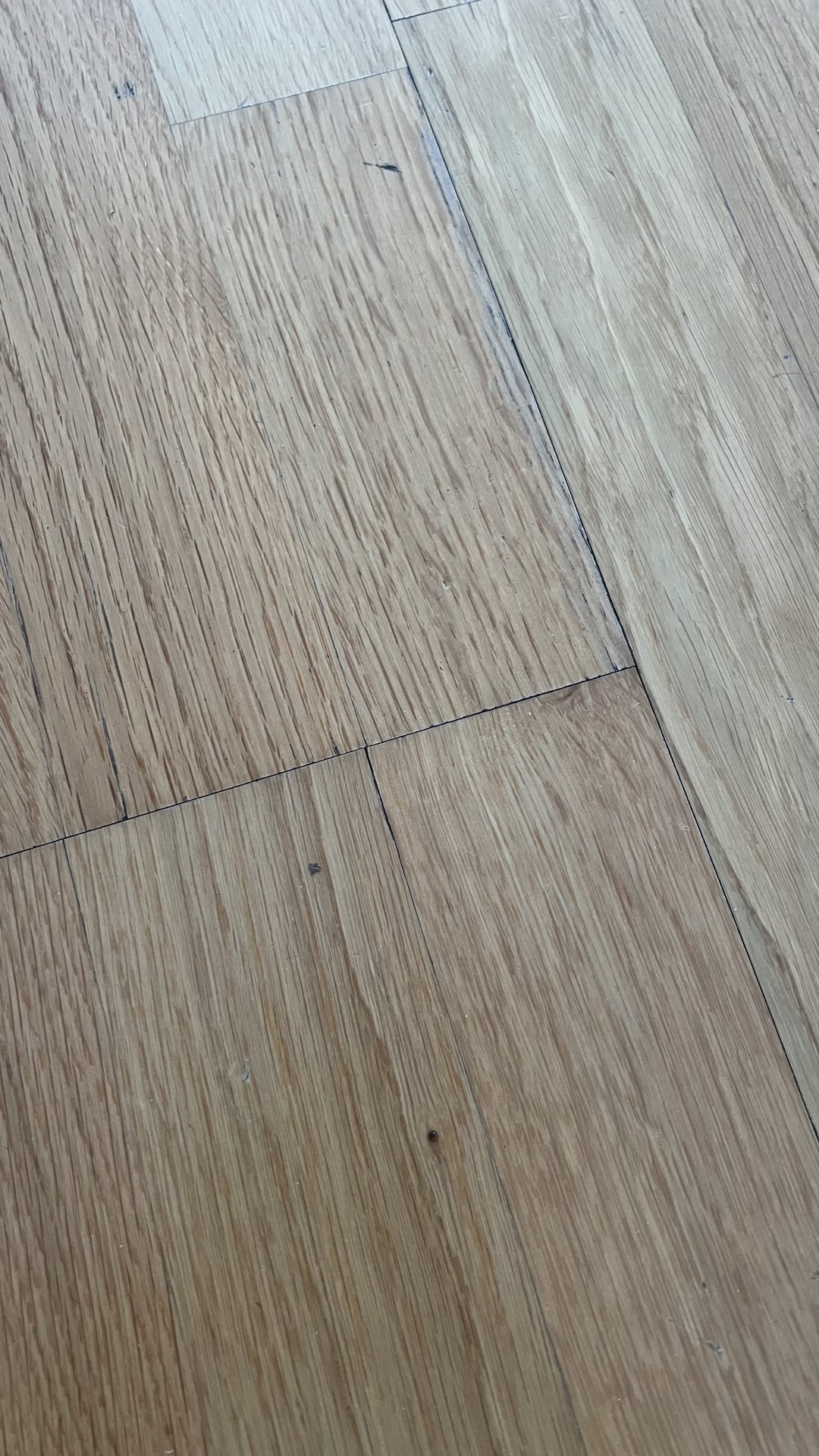

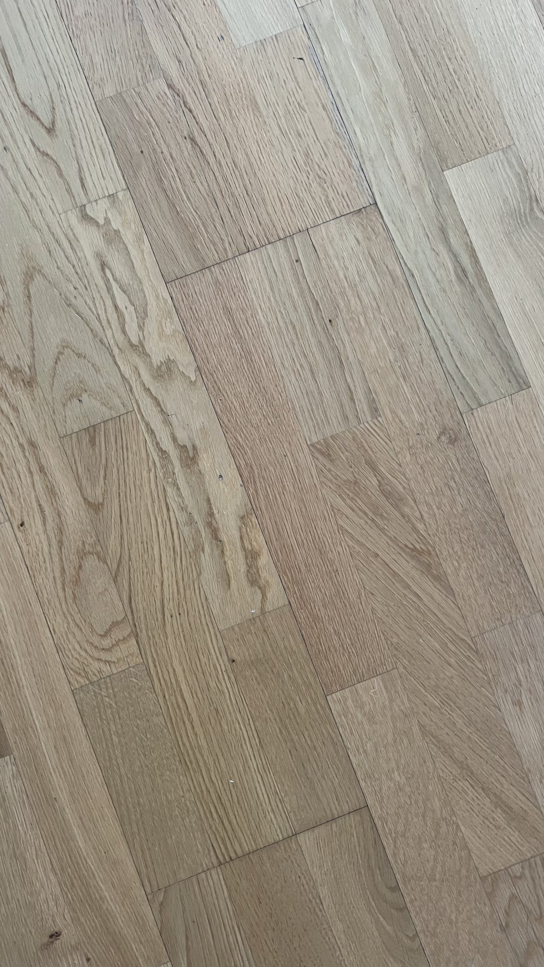

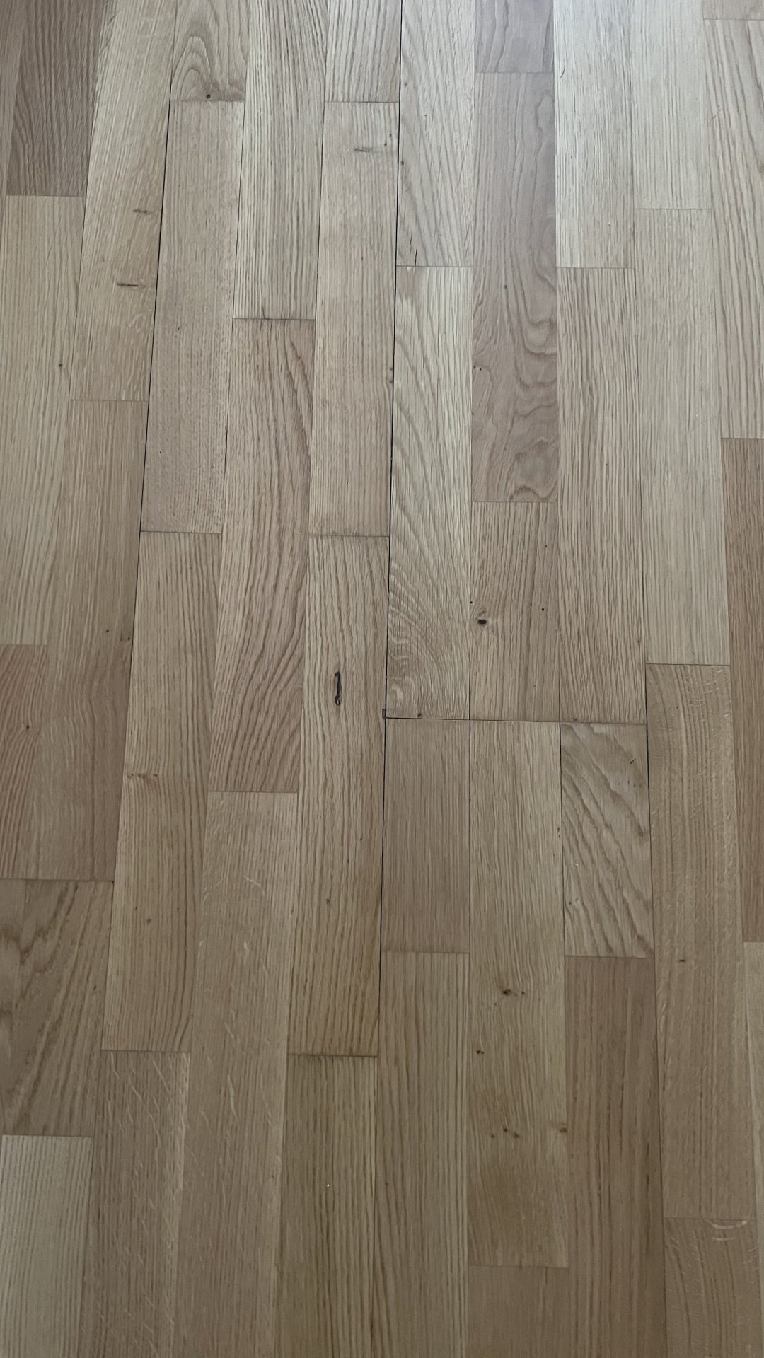

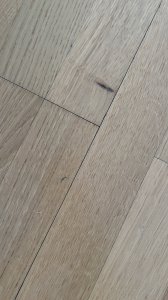

    F4F4ACA2-671C-401C-9C94-560C411E7D7B.jpeg Hallo zusammen,
    seit dieser Heizperiode bildet unser Parkett große Fugen. Wir haben eine Fußbodenheizung, Raumtemperatur ist bei 21 Grad und ca. 37 % Luftfeuchtigkeit. Sehr auffällig sind die Fugen in Räumen bei denen die Heizung auf 3-4 gestellt ist. Restliche Räume ist die Fußbodenheizung aus und da hält sich die Fugenbildung in Grenzen.
    Wir wohnen seit zwei Jahren in der Wohnung, in der letzten Heizperiode ist uns das nicht aufgefallen.
    Woran könnte das liegen? Hat jemand eine Idee? Zu niedrige Luftfeuchtigkeit? Parkett „ausgetrocknet“? Kann man das noch „retten“? Sollten wir einen Luftbefeuchter aufstellen? Können sich die Fugen wieder zurückbilden? Fragen über Fragen :)
    Viele Grüße
    Korin

    Vermutung: Fertigparkett mit zu wenig oder ohne Leim zusammengeklopft?!

    In allen Pflegeanleitungen von Parkett habe ich gelesen, dass die Raumluftfeuchte bei 20°C nicht längerfristig unter 40% fallen soll, weil sonst die Gefahr von trocknungsbedingten Rissen und Fugenklaffungen kommen kann.

    Das ist eine Mietwohnung und wir haben das Parkett nicht selbst verlegt. Der Boden ist auch 8 Jahre alt, ich glaube nicht, dass es dann nach so langer Zeit erst zum Schaden kommen würde, oder?

    Was ist das für eine Oberfläche? (Lack, Öl)

    Doch!
    Holz reagiert auch nach 8 Jahren Liegezeit auf nutzungsbedingte Feuchtewechseln mit teils deutlichem quellen/schwinden

    ok, welches Vorgehen würdest du empfehlen? Schauen, dass die Luftfeuchtigkeit erhöht wird? Gibt es überhaupt Hoffnung, dass sich die Fugen wieder zurückbilden? Vermieter Bescheid geben?

    Ja - unbedingt!
    Ja - mindestens zu einem guten Teil.
    Finde es krass, das ihr einen Parkettboden vermietet bekommt, ohne dass der Vermieter entsprechende Pflegehinweise an den Mietvertrag angehängt hat.
    Auf den Fotos sieht es aus wie werkseitig vorbeschichtetes Fertigparkett wo die abschließende Endbeschichtung vergessen wurde. Sowas gibt es ja jetzt für Heimwerker und es wird fast wie Click-Laminat verlegt.
    Auch dieses Pseudo-Parkett muss aber entweder mit stabilem Siegellack geschlossen werden oder regelmäßig geölt/gewachst werden damit es lange Freude macht.

    Ich glaube kaum, dass sich die Fugen wieder schließen. Sobald ein Spalt entsteht, fällt Schmutz rein und verhindert dass sich der Hohlraum wieder schließen kann. Das ist bei Mauerwerksrissen so und bei Parkett nicht anders.

    Dann schreib sofort dem Vermieter, dass euch Fugenbildungen aufgefallen sind und dass dies keinesfalls an falscher Pflege liegen kann. Er möge sich das Parkett bitte anschauen kommen und mit euch die weitere Pflege des Parketts abstimmen, denn nur er weiß welches Parkett da vor 98 Jahren eingebaut worden ist. Womöglich fehlt tatsächlich die Versiegelung?!

    Ja, ist sicher, dass es Parkett ist, steht so im Grundriss den wir bekommen haben und war auch damals so in der Anzeige drin. Eine Pflegeanleitung haben wir nicht bekommen, habe eben auch nochmal in den Handbüchern schaut, die wir übergeben bekommen haben beim Einzug.. Ich kann mich aber erinnern, dass der Fußboden vom Vormieter nach dem Auszug irgendwie behandelt worden ist (ggf. geölt, weil er sehr geglänzt hat) .

    Wisch doch mal nebelfeucht und dann schaust Du was passiert. Im Sommer wird’s bestimmt wieder besser.

    Schwinden und quellen von Holz kann nicht durch versiegeln oder pflegen vermieden werden. Öle, Lacke oder Wachs sind wie alle organischen Materialien mehr oder weniger dampfdurchlässig. Außerdem hat man die Rückseite eh nicht unter Kontrolle. Die Raumluftfeuchte nur wegen des Parketts zu erhöhen ist auch keine Lösung. Erstens gelingt es kaum und zweitens befeuchtet man dann alle kühleren Oberflächen oder Hohlräume, welche dafür sorgen, dass die Feuchte doch wieder zurückgeht.

    Immer im Winter melden die Nutzer Fugen im Parkett.
    Natürlich wird dieses durch die Fussbodenheizung (Raumwärme) und die geringe Luftfeuchtigkeit verursacht.
    Der TE hat das auch sehr gut beschrieben. Wo er heizt etwas mehr Fugen und wo er nicht heizt weniger Fugen.
    Holz schwindet und quillt nun mal und das immer. Da es ein Fertigparkett ist, ist da auch keine geschlossene Lack-, Versieglungs- , Wachs- oder Ölschicht auf dem Boden drauf. Sonden, die einzelnen Stäbe sind nur werksseitig, maschinell versiegelt und, wie auch bei Fliesenarbeiten verlegt und verklebt. Dann ist der Boden auch schon fertig. Auf den Fotos sind auch keine großen Fugen zu sehen. Durch die Verschmutzung und der feuchten Reinigung dunkeln die Kanten nur noch etwas. Im Sommer, wenn die Heizung aus und die Luftfeuchtigkeit etwas höher ist, ist alles wieder gut und der Spuk fast vorbei
    Bitte den Boden nicht zu feucht wischen, denn gerade jetzt zieht die Feuchtigkeit dann über die offenen Fugen und Kanten ins Holz rein. Bitte immer ein Pflegemittel ins Wischwasser und einmal im Jahr eine Vollpflege mit einem entsprechenden Mittel. Diese Vollpflege wurde vermutlich auch gemacht, bevor ihr eingezogen seid. Alles zur Reinigung und Pflege des Parketts müsstet ihr in euren Unterlagen zur Wohnung wieder finden. Wenn es fehlt, bitte einfordern. Dies ist eine Pflicht des Vermieters
