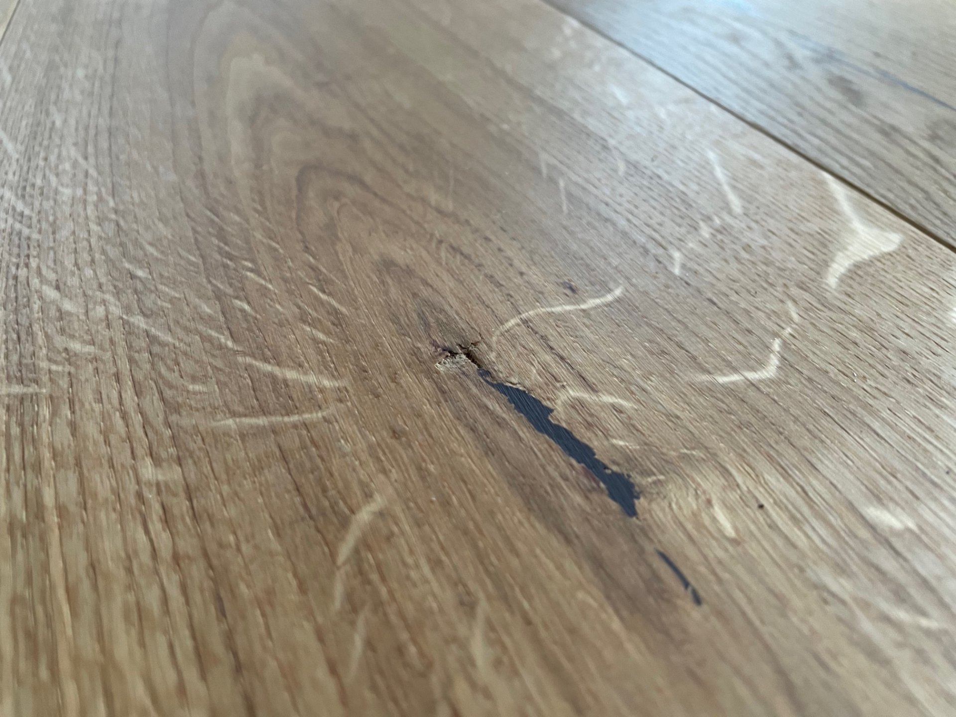

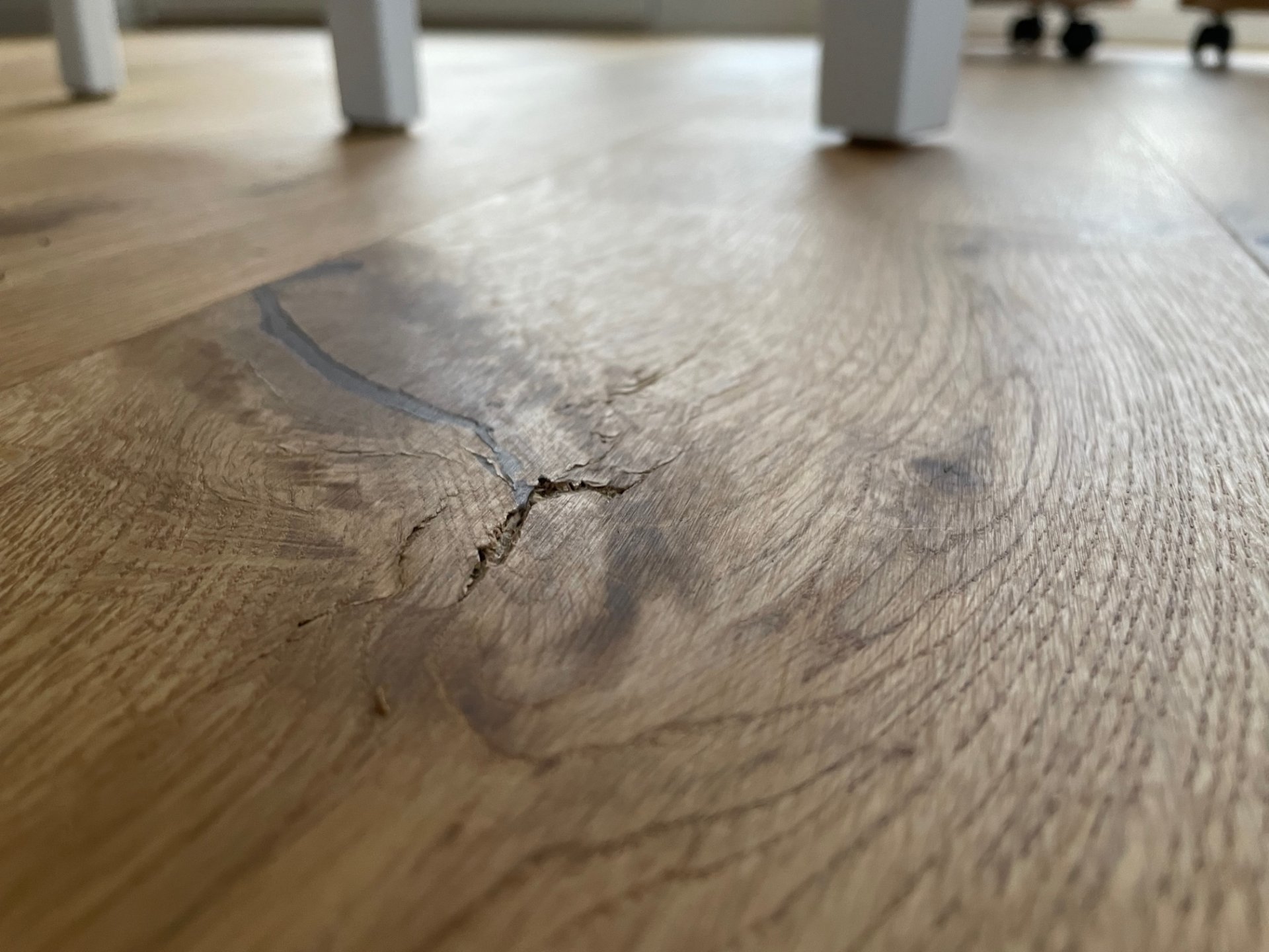

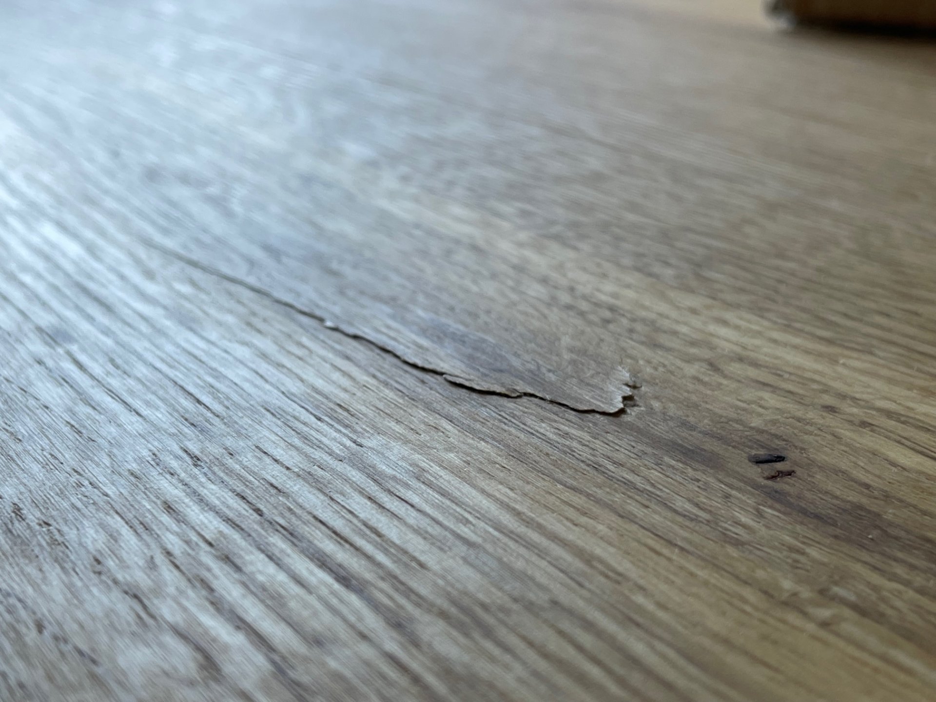

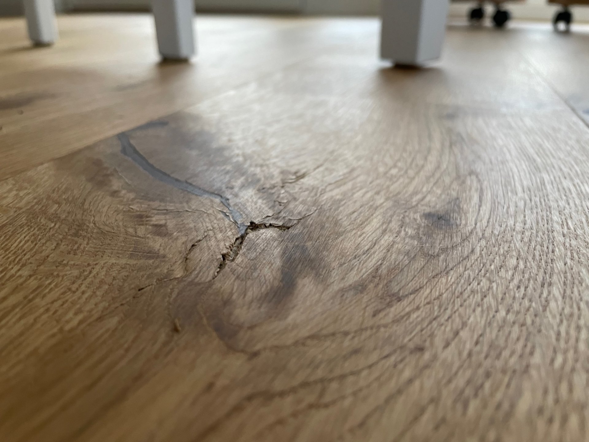

    Hallo zusammen
    wir sind vor kurzem in einen Neubau gezogen. Kurz nach Einzug ist uns aufgefallen, dass sich bei einigen Dielen die Deckschicht des Parketts ablöst. Wir entdecken täglich neue Stellen. Auch hinterlässt einfaches Verrücken von Stühlen leichte Kratzer. Verlegt wurde Parkett Eiche, Natur, geölt (2200x192x15mm).
    Wir haben 10 Jahre in einer Mietwohnung mit einem ähnlichen Parkett gelebt, ohne je Probleme mit Kratzern oder ähnlichem zu haben.
    Die ausführende Firma vertröstet uns auf August für eine Besichtigung, da aktuell alle in den Ferien sind.
    Zur Vorbereitung auf den Termin, woran kann das liegen? Reicht einfaches ausbessern (wenn möglich) aus, oder muss im schlimmsten Fall alles neu?
    Danke für euren Input!

    Wie dick ist denn die Nutzschicht? Auf den Bildern sieht das fast aus, als sei das nur ein hauchdünnes Furnier.

    Das wird Fertigparkett sein, mit einer 5mm Nutzschicht
    wir Schreiner sagen dazu: Parkett den man min.2 und max.5 mal Schleifen kann bevor man die Sperholzplatten sieht.

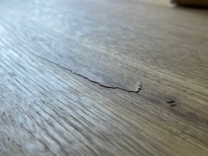

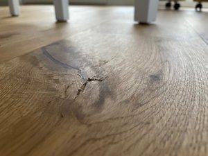

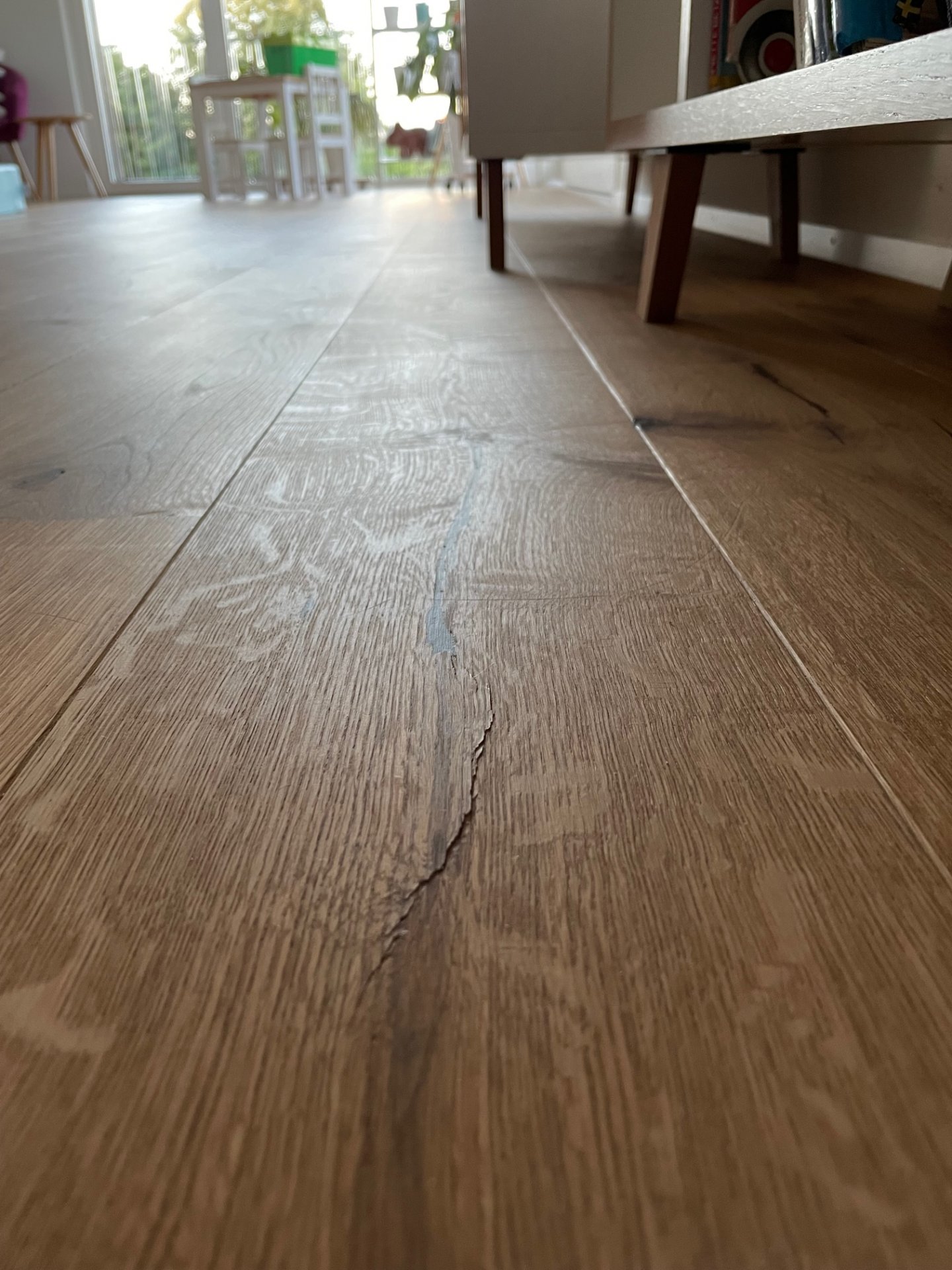

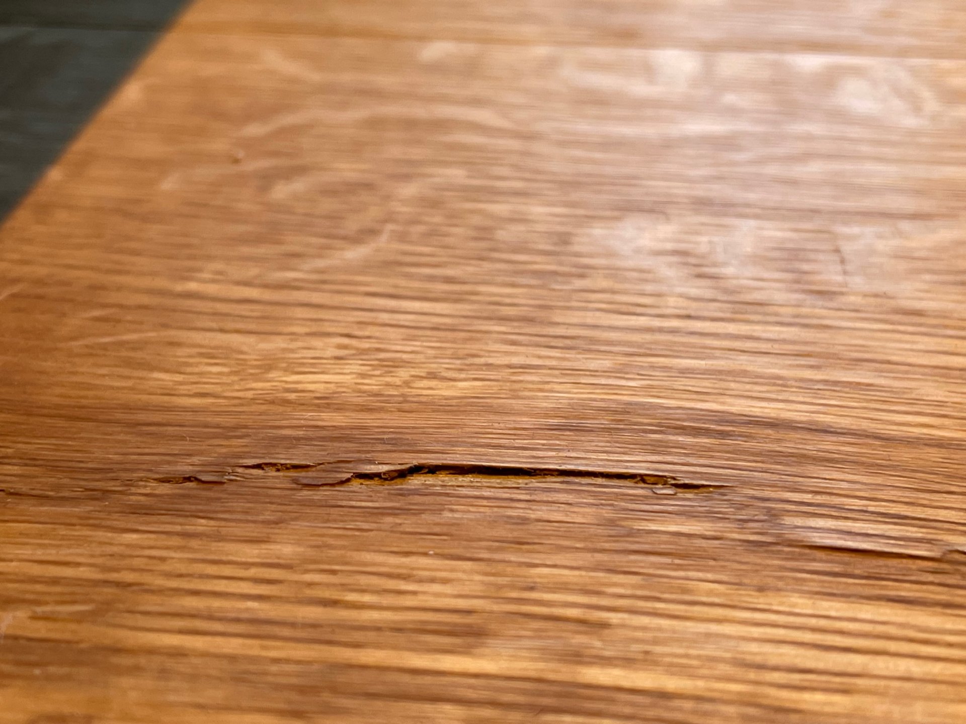

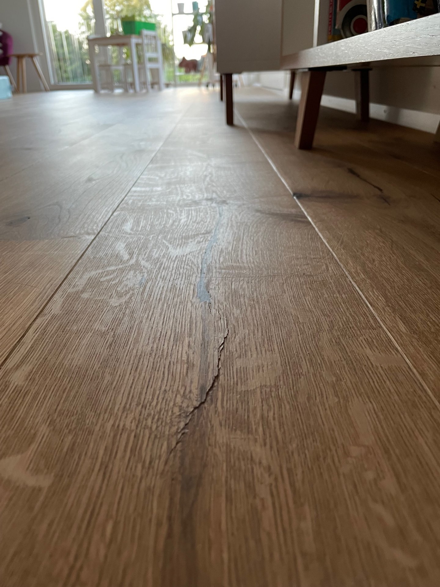

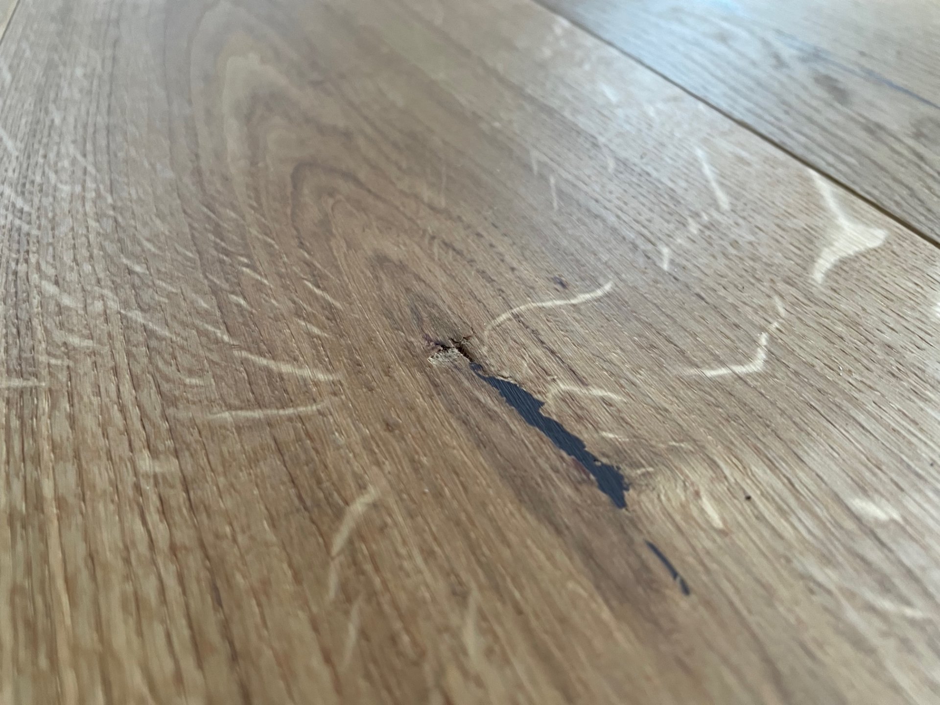

    Ich sehe hier nirgends eine sich ablösende Deckschicht.
    Das sind ganz banal Risse im Holz. Die letzten beiden Bilder sind nicht verspachtelte Äste.
    Zumindest die letzten beiden sind 100% nicht erst jetzt entstanden, sondern waren schon beim Verlegen vorhanden.
    Die anderen wahrscheinlich auch.
    Und im teuer bezahlten Neubau fallen einem kleine "Kratzer" beim Stühlerücken natürlich eher ins Auge als in einer "gebrauchten" Mietswohnung.

    Das sind Furniere siehe Fladerschnitte als Maserung = Fertigparkett
    sagt ja keiner das es nicht vom Schwinden kommt.

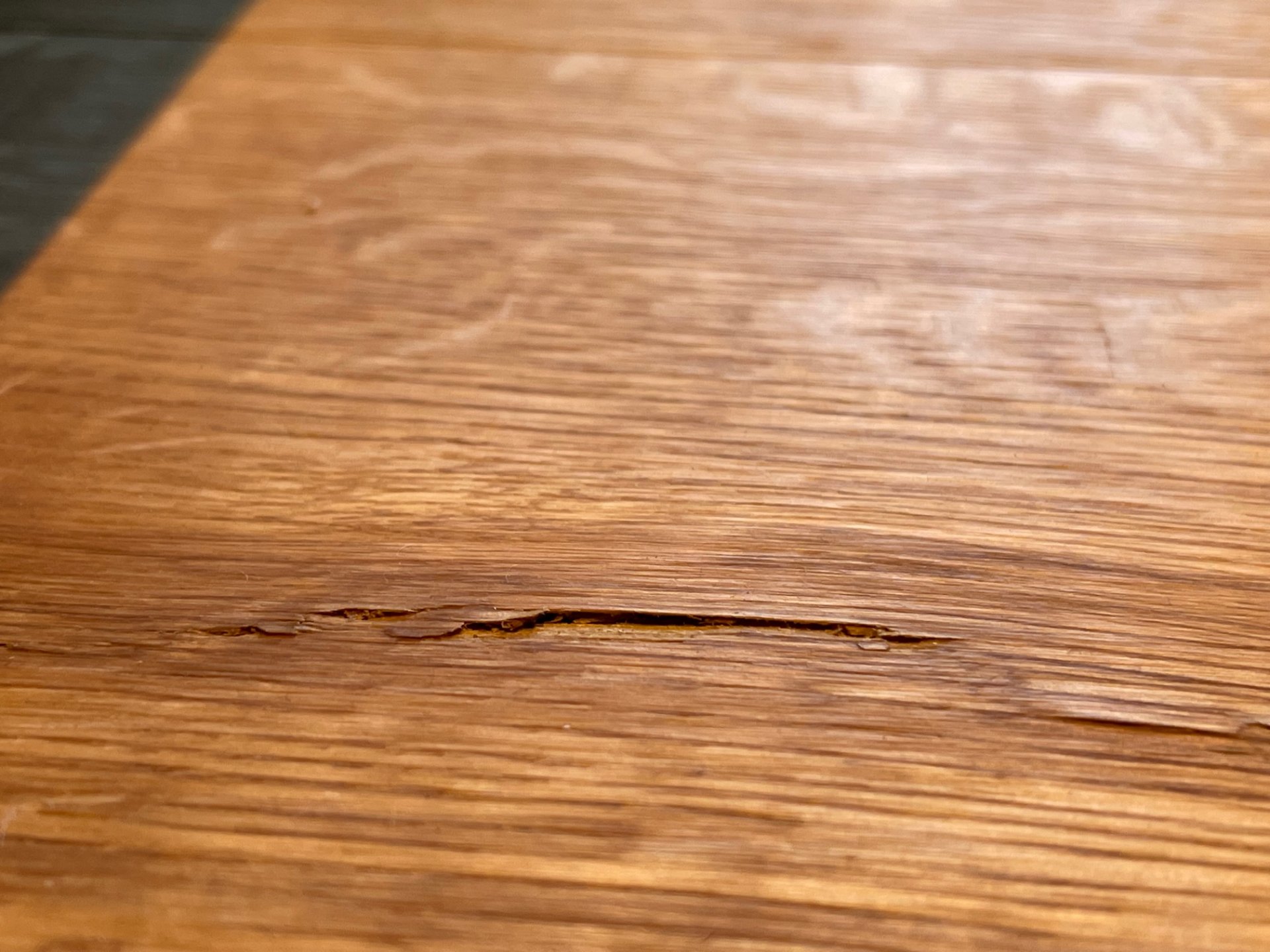

    Richtig, aber dass sich die Furniere von der Tragschicht ablösen kann ich nicht erkennen. Du etwa?

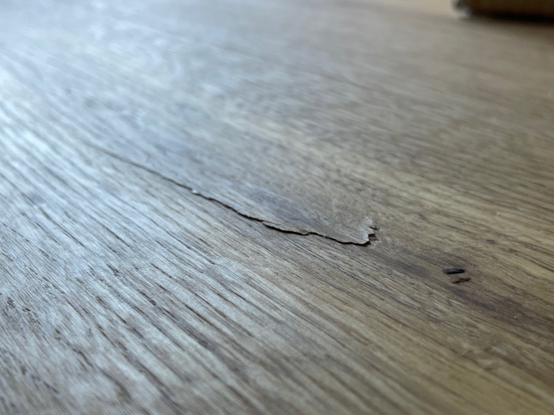

    Abplatzen, wäre das richtige Wort.

    Hab in nem anderen Forum schon mal geschrieben, dass es wie Windrisse/Schilferrisse aussieht (gerade Bild 1/2).

    Ja genau, das sind sogenannte Windrisse. Habe ich anhand deines Tipps gut recherchieren können. Danke dafür :-)

    Super, gut definiert. Bzw vom Autor des Artikels super abgeleitet.
    Windrisse das Wort hab ich noch nicht gehört. in meiner Laufbahn. Ich erkläre mal wieso:
    Also zum Thema - beim Fällen kommen die Windrisse laut pdf ist Nonsens sorry.. die Thematik kenn ich schon, aber des wird dann als Fällrisse definiert um es in meinen Worten zu erklären das Wort Fällrisse ist auch poulärerer (als Windrisse). Das sind Risse im Holz die können schon beim Fällen des Baumes auftretten, somit der Begriff - Fällrisse, oder der Baum kann auch schon innerlich Risse haben das wären dann die so genannten Wachstumsspannungen diese Wachstumsspannungen fallen meist erst beim Hobeln auf. Die bekanntesten Risse sind ja die, die beim Trocken (arbeiten) vorkommen das sind - Trocknungsspannungen/Trocknungsrisse. Diese Drei Rissarten sind im Holzhandwerk bekannt bzw so definiert.
    Aber egal: diese Hölzer nimmt man nicht als Deckbrett/Nutzschicht vom Sägewerk: Weil man die Gefahr von " Windrisse" im Sägewerk schon erkennt !! Das erkläre ich jetzt.
    Woran man den Begriff Windholz vom Autor des Artikel ableitet meines erachtens, ist vom Wachstum des Baumes selbst. Sogenannte Reaktionshölzer das kommt in die Kategorie - Wachstumsfehler des Baumes, dass wird unterteilt in Zugholz bei Laubhölzer und das Druckholz bei Nadelhölzer.
    Das passiert durch starken Wind meist bei Bäumen die irgendwo ungschützt alleine irgendwo stehen, verlaufen die Jahresringe kleiner bzw asymetrischer ( Druck/Zug). Und Reaktionsholz hat einen besonders erhöhten Quell und Schwindverhalten deswegen nimmt man die Hölzer nicht für solche Einsatzzwege.
    Der Querschnitt vom Baum, schaut dann so aus ( siehe Bild), und sollte aussortiert werden für den Innenausbau etc pp
    Fichtenholz hier im Bild als Druckholz ( bekommt dazu erhöhten Legnin anteil deswegen die Rote Farbe )
    Laubholz hier im Bild eine Eiche (Zugholz)
    man sieht das passiert alles vom Wind/Knicken des Baumes deswegen betitelt der Autor die resultiereden Risse als Windrisse. Das sind aber einfach nur Wachstumsfehler/Baumfehler, die erhöhtes Quell und Schwindverhalten aufweißen..
