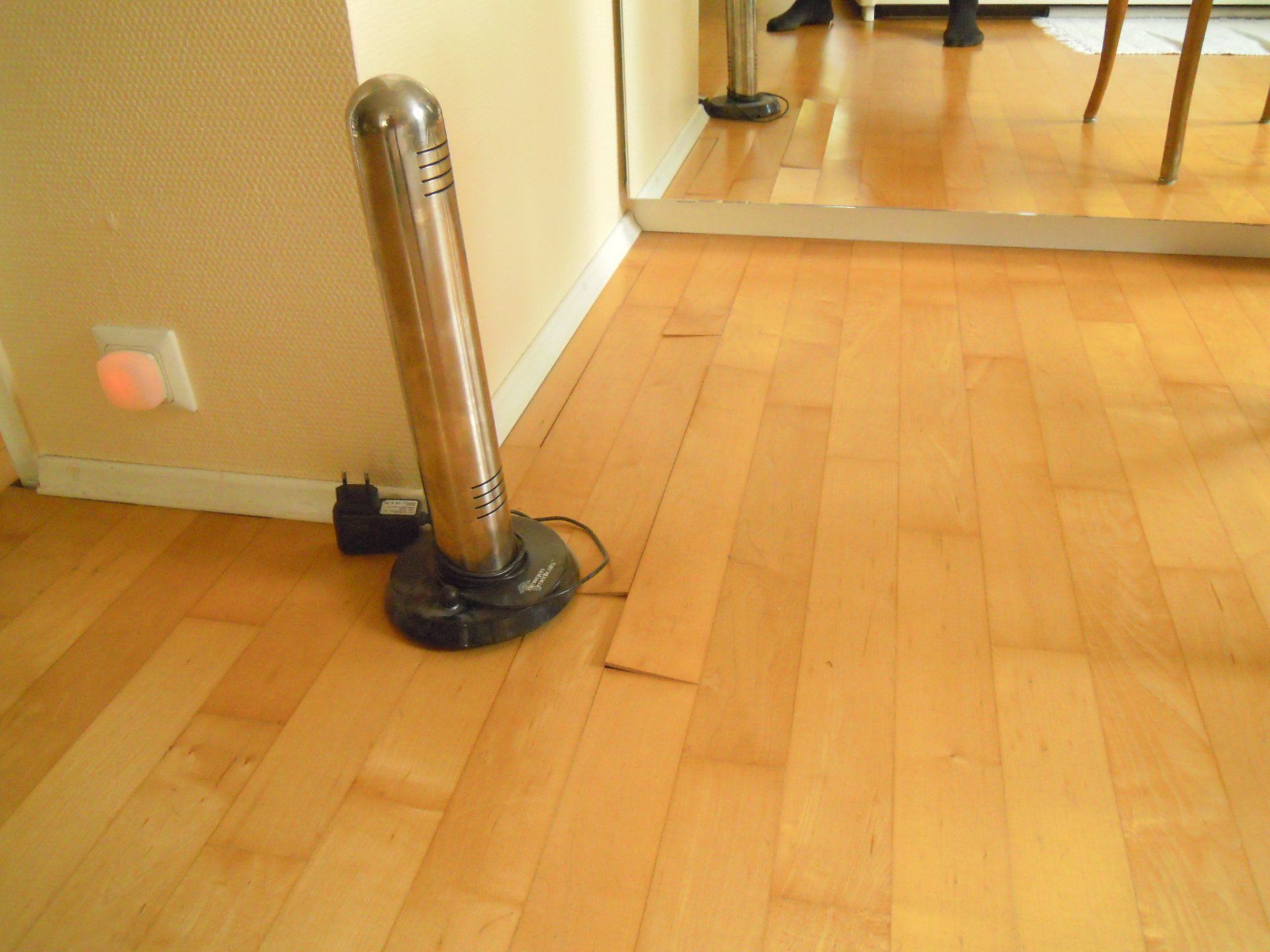

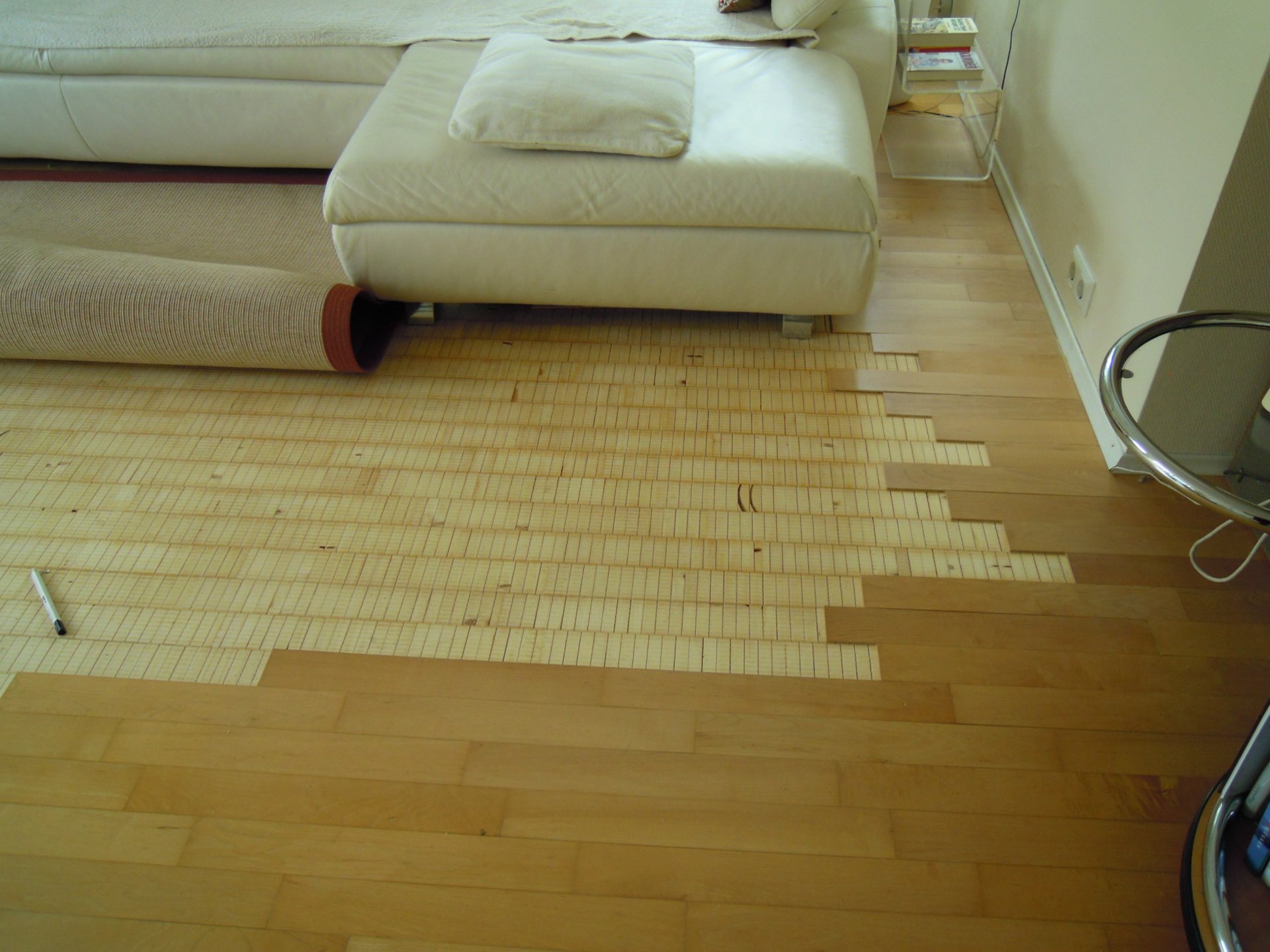

    Richtig und...........Kommentare, Anmerkungen...........?
