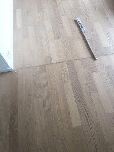

    ich habe vor Klick-Parkett (Typ Eiche-Landhaus) zu verkleben - bzw. ich bin gerade dabei.
    Die Rahmenbedingungen sind: In allen Räumen liegt eine Fußbodenheizung im Estrich (separate Heizkreise je Raum). Entsprechend sind auch mit Styropor ausgefüllte Dehnungsfugen durch den Estrichleger in den Estrich eingearbeitet. Die Dehnungsfugen bilde ich auch entsprechend im Parkett 1:1 ab. Diese sind jeweils innerhalb der Türzargen.
    Nun habe ich folgendes Problem: Der Wohn- Essbereich ist offen, d.h. nicht durch eine Tür getrennt. Leider ist jedoch eine Dehnungsfuge zwischen beiden "Räumen" im Estrich (da separate Heizkreisläufe).
    Meine Frage ist nun, ob jemand Ideen habe, wie ich die notwendige Dehnungsfuge im Parkett am besten lösen kann.
    Ein Übergangsprofil mitten im Raum fände ich sehr sehr unschön, nur leider sehe ich wenig Alternativen.
    Hat jemand bereits mit vergleichbaren Konstellationen zu tun gehabt und gute Lösungsmöglichkeiten kennengelernt?

    Du kannst mit einem Korkstreifen arbeiten oder mit Fugendichtmassen, ein Profil ist nicht notwendig.

    Kork habe ich auch. Empfinde das nicht als störend.

    Wurde in den Fällen spezieller Kork ausgewählt, der gut zum Parkett passt (habe bislang nur den klassischen braunen Kork gesehen) und wurde für die Breite das Minimalmaß gewählt (0,8 mm)?
    Achso: hättet ihr Bilder (meine Frau muss ja auch überzeugt werden :) )?

    SMP-Fuge. Das ist wie Silikon aber überschleifbar. Das gibt es in den jeweiligen Parkettfarben. Kork tendiert manchmal durch Schuhabrieb etc. nachzudunkeln.

    Super, danke für die Antworten und das Bild. Damit könnte ich absolut leben!
    Meine Frau hat auch nochmal mit dem Parkettverkäufer gesprochen, welcher die Fuge aussagegemäß einhalten würde. Auf die Frage, ob er das bei sich zu Hause auch machen würde, sagte er aber, "ne, da würde er das Risiko eingehen", da im schlimmsten Fall der Kleber sich lösen würde und ein klappern zu hören sein könnte, er jedoch wegen der Raumlänge (unter 7 m) das Risiko für sehr überschaubar hält.
    Würdet ihr das ähnlich sehen? Ich hatte als Laie angenommen, dass auch der Estrich und ggf. die in diesem verlegte FBH auf Grund etwaiger Spannungen Schaden nehmen könnte.

    Der Estrich und die FBH sind ja schon getrennt.
    Der Schaden kommt jetzt nur noch im Oberboden.
    Aber wenn ich schon getrennt habe, dann muss die Fuge auch im Oberbelag durchgehen.
    Wenn der Estrich die Trennung nicht hätte dann würde ich auch keine Fuge ausbilden.
    Aber so sicher nicht, da nun jeder Bewegung genau an diesem Punkt Auswirkungen zeigen kann.

    Es geht auch nicht um das Lösen wegen der Temperaturen, sondern unterschiedliche Estrichbewegungen.
    Würde einfach drüberlegen und die Heizkreise gleich einstellen, dass es da nie zu einem Unterschied kommt.

    Super Danke, den Gleichlauf haben wir gestern herstellen lassen.
    Mir ist bewusst, dass immer ein Restrisiko bleibt, aber die Diskussion hier im Forum hat mir sehr geholfen dieses realistisch einzuschätzen :biggthumpup:

    Zu Sicherheit kannst ja auch noch Entkopplungsmatten auf der Dehnungsfuge verkleben.
