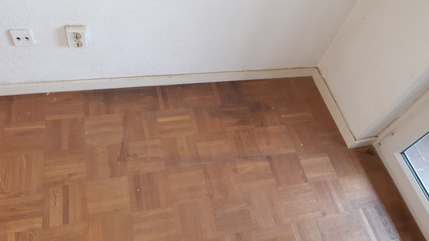

    ich habe zwei Angebote von Parkettleger für das schleifen und versiegeln von einem Parkettboden.
    Der eine bietet 4-Schleifgänge in den Körnungen 36, 60, 80 und 100 sowie der zweifache versiegelung mit Lack mit LOBA Easyfinish halbmatt an.
    Der andere 5-Schleifgänge in der Körnungen 36, 60, 80, 100 und 120 sowie die dreifache versiegelung mit wasserbasiertem Lack von Berger und Seidel an.
    Ich wollte fragen ob sich der feinere Schliff sowie die dreifache Versiegelung bei 10% Preisunterschied hinsichtlich Optik des Parkett und Lebensdauer der Versieglung wirklich lohnen würden und ob jemand etwas zu Qualitätsunterschieden den beiden Hersteller weiß.

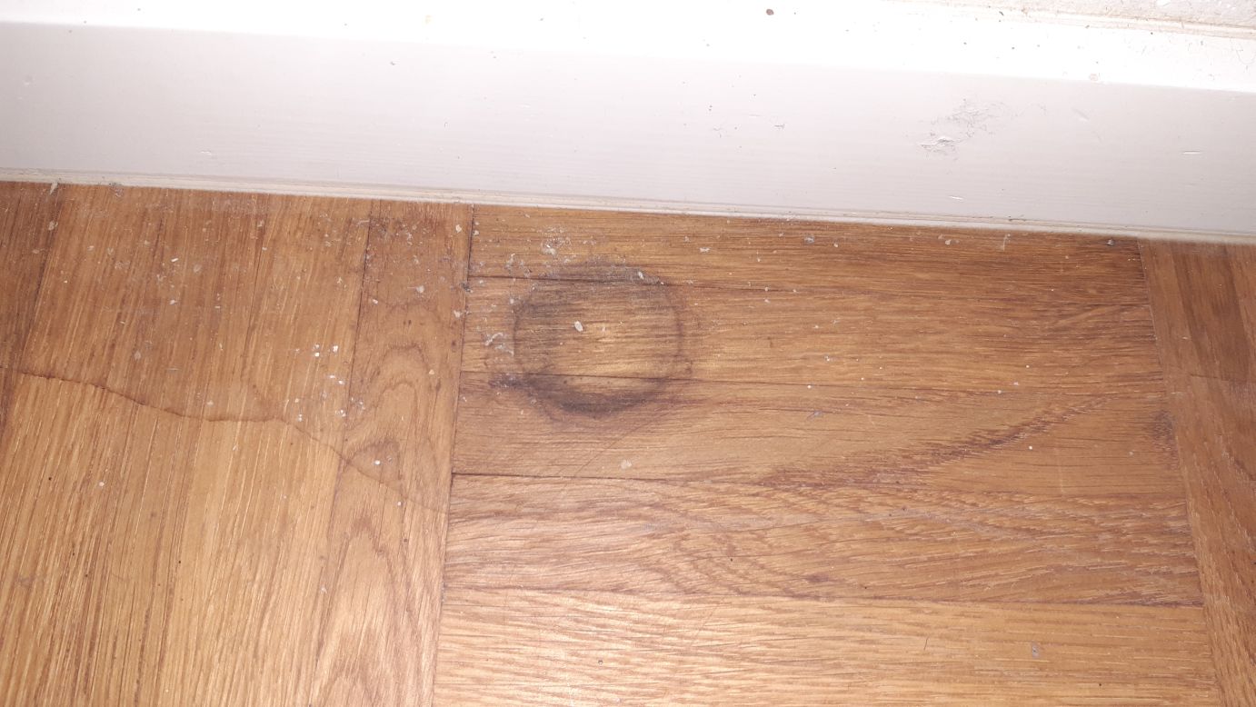

    Das mag sein, aber da es eine Mietwohnung ist und ein regelmäiges Schleifen (was auch nicht unendlich möglich ist) vermieden werden soll, denke ich dass lackieren besser sein dürfre, das Parkett wurde erst vor 6 Jahre geschliffen und schau was der Mieter mit dem geölten Boden gemacht hat, wäre nicht passiert wenn er lackiert gewesen wäre

    Au weia!
    Hoffentlich lässt sich der Blumentopfabdruck noch wegschleifen.
    Viel Erfolg!
