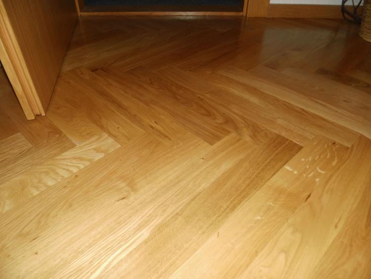

    sieht erst mal nicht schlimm aus, man fühlt aber die wölbung und die übergänge, das ist bei bild 1 nicht der fall.wie gesagt seit 4 monaten tut sich nix mehr,
    glaube da hab ich nochmal glück gehabt ?

    1) Ich bin, was die "Lösung" betrifft bei Kalle, insbesondere nach "Bild 7" Da schüsselt nämlich nicht die Diele in Gänze, sondern es sieht so aus, als würden nur die Bereiche direkt entlang der Stabfugen hochkommen.
    Zu feucht gewischt, quellende Federn, nicht aklimatiserte Stäbe verlegt, ....???
    So einfach mit dem "bösen Untergrund" sehe ich das nicht.
    2) Bei dem zuzumutenden Aufwand bin ich eher contra Parkettleger. Warum? Weil hier mal wieder ein Handwerker nicht rechtzeitig abgebogen ist, sondern aus irgendwelchen Gründen zwischen zu blöd und zu gutmütig die Planerhaftung mit übernommen hat.
    Nancy hat keinen Planer, sondern ruft Meister Parketus an und sagt - mach mir mal Stabparkett. So weit so gut und normal.
    Meister Parketus kommt vor Ort und sieht innerhalb der zu belegenden Fläche zwei unterschiedliche Verlegeuntergründe. Mag sein, er hat diese geprüft und für gut befunden.
    Aber: Hier hätte er sagen müssen: Oberflächlich ist alles gut, meine Kenntnisse reichen aber nicht, um zu beurteilen, was passiert, wenn ich mein Parkett auf einen unbekannten Untergrund lege. Liebe Nancy, gib mir eine Planung dazu.
    Das hat er nicht, sondern hat (wenn vielleich tauch ohne es wirklich zu bemerken) selbst "geplant", in dem er entschied, auf dem ihm unbekannten Bauteilaufbau könne er verlegen!
    Nuj trage er bitte auch die Folgen daraus!

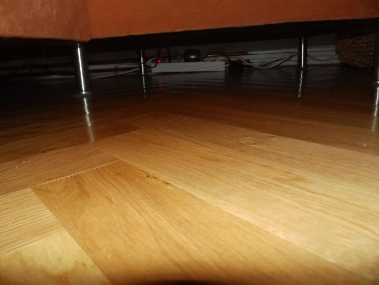

    Keine Ahnung, ob Du Glück hattest. Erkennen kann ich nichts.
    Ichkann aber auch keine Antwort auf meine Frage nach den Dehnungsfugen erkennen.
    Wieviel Abstand haben die Stäbe zu aufgehenden Wänden? Wie sind die Fugen, sollten welche da sein, gegen Zusetzen gesichert? Ist das Parkett schwimmend verlegt? Wie groß sind die Teilflächen?
    Gruß Thomas

    Mir ist nicht klar, womit wir Dir Gelegenheit zur optimistischen Interpretation gegeben haben.
    Du selbst, versuchst Dir einzureden, dass es nicht schlimmer werden wird.
    Wenn Du es selbst nicht schaffst, die Fugen zu finden, dann hol Dir jemanden ins Haus, der das kann.
    Wenn derjenige dann auch noch ein Messgerät zur Beurteilung der Baufeuchte hat und auch bedienen kann, dann bist Du einen kleinen Schritt weiter.
    Wir können das aus der Ferne nicht leisten.

    nach nun 7 Jahren hat sich nichts verschlimmert. die leichten Wölbungen entlang der Fugen sind aber noch zu sehen. (s.Foto , oben )
    Frage :
    kann man den ganzen Fußboden neu abschleifen lassen und wäre das dann für immer weg ??
