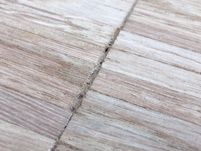

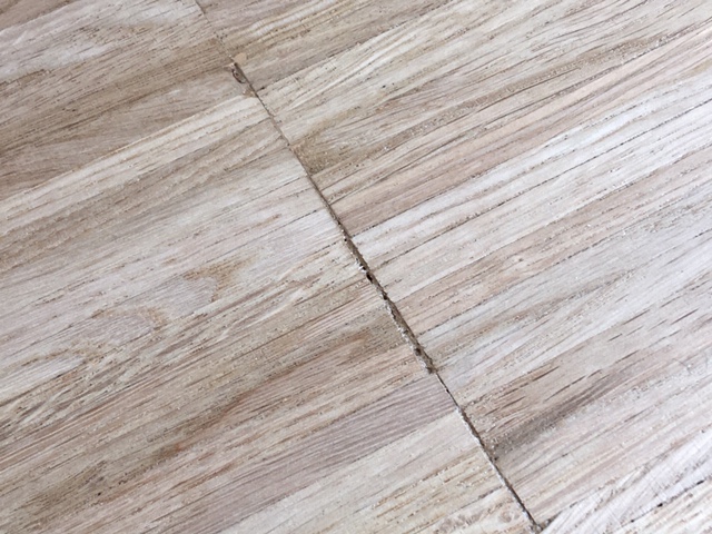

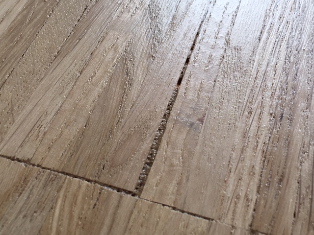

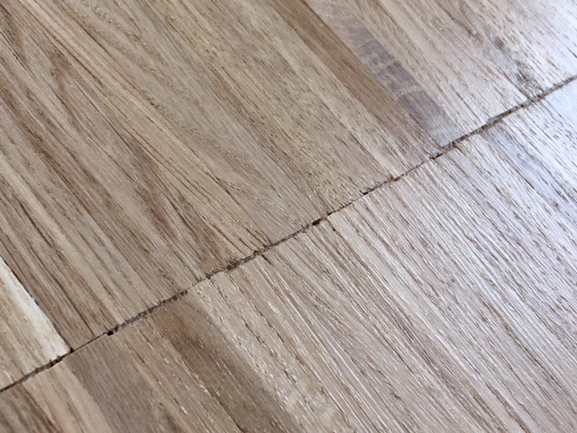

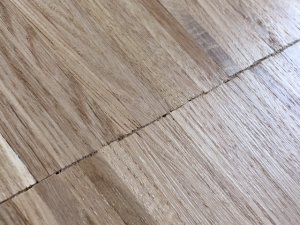

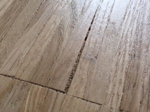

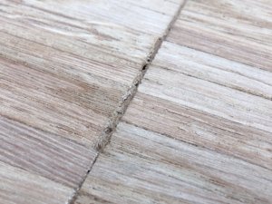

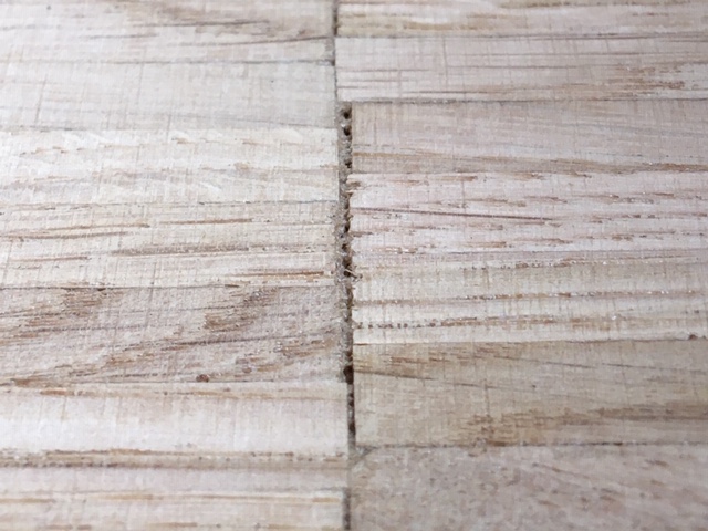

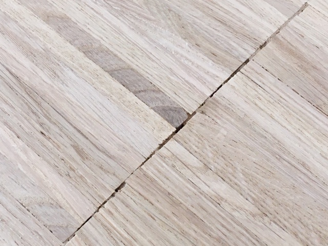

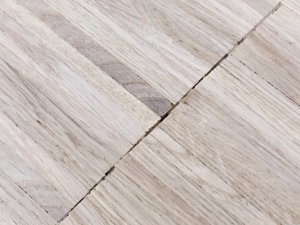

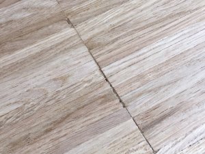

    Liebe Leute,
    ich hoffe, ihr könnt mir weiterhelfen. Wir haben vor Kurzem einen neuen Hochkantlamellenparkett bekommen. Dieser wurde bereits gekittet, grundiert und einmal lackiert. Morgen steht die nächste Lack-Schicht an.

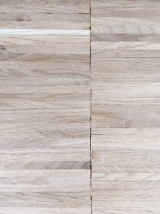

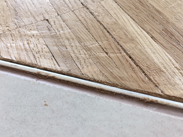

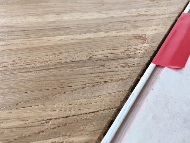

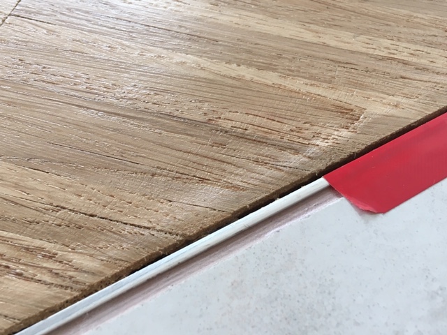

    Ich muss leider sagen, dass mir die Fugen nicht ganz korrekt gekittet vorkommen. Der Kit ist sozusagen in den Fugen "versunken" und nicht bündig mit der Oberkante der Lamellen. Es sind lauter kleine Canyons entstanden, manche Fugen scheinen auch nicht richtig gefüllt zu sein. Außerdem ist der Übergang zum Fließenboden nicht besonders schön geschliffen, es ist eine Berg-Tal
    -Wellen-Landschaft.
    Wurde das so korrekt gekittet? Kann man kein besseres Ergebnis erwarten? Ebenso beim Schliff ... das muss doch besser gehen, oder?
    Danke für eure Tipps und Erfahrungen vorab!
    Tom

    Wer hat das denn verlegt? Also wenn als Optik nicht "Sperrmüll" vereinbart war, ist das nichts. Gar nichts.

    Oh Jesus, da kommt mir fast das Bier von gestern wieder hoch, wenn man so eine Arbeit sieht, des schöne teuere Eichenholz.
    1., die " Wellen-Landschaft " ist einfach mit einem unscharfen bzw falschen Sägeblatt abgeschnitten worden . Normal gehört sie noch mit der Oberfräse gerundet anschließend mit einer R 2 oder R 3 Rundung je nach Kundenwunsch, hier ist nur mit der Hand ( Schleifklotz + Schleifpapier )die Kanten gebrochen worden soweit es ging...

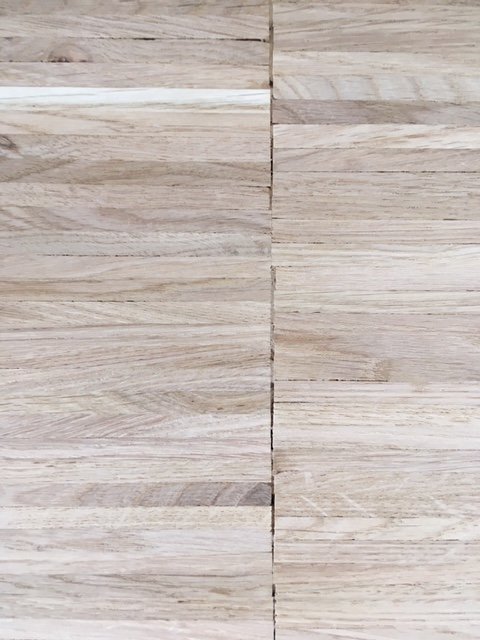

    2., Druckstellen vom Klopfen sind auch genügend vorhanden ( kein richtiges Klopfholz benutzt ) schön zu sehen am Bild Drei.
    3., Bei der Oberfläche werde ich nicht schlau, nach dem schimmern im Licht zu urteilen ist es ein Wasserlack offenporig, teilweiße schaut es auch nach einem "angefeuerten" Eichenholz aus das mit Hardöl behandelt worden ist, an den letzten Bilder schaut es garnicht behandelt aus...
    4. Von den Fugen wo Leim reingeschmiert worden ist brauchen wir erst garnicht zu schwätzen.
    Und ja man kann ein besseres Ergebnis erwarten.
    Hier ist die DIN zum nachlesen von den Anforderungen. LG
