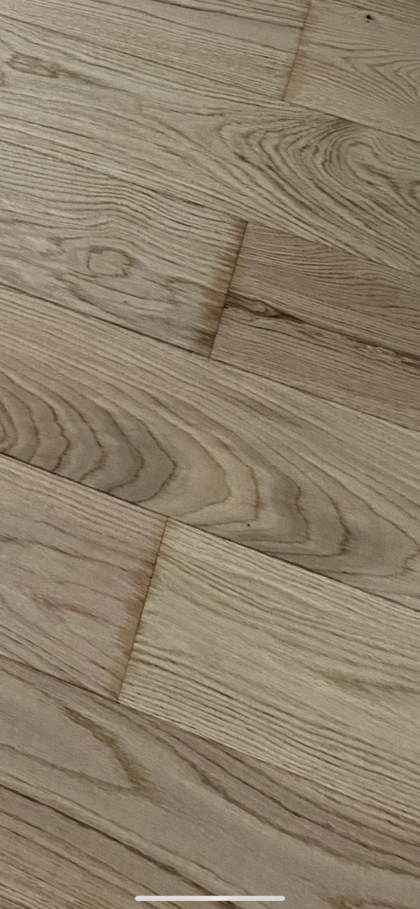

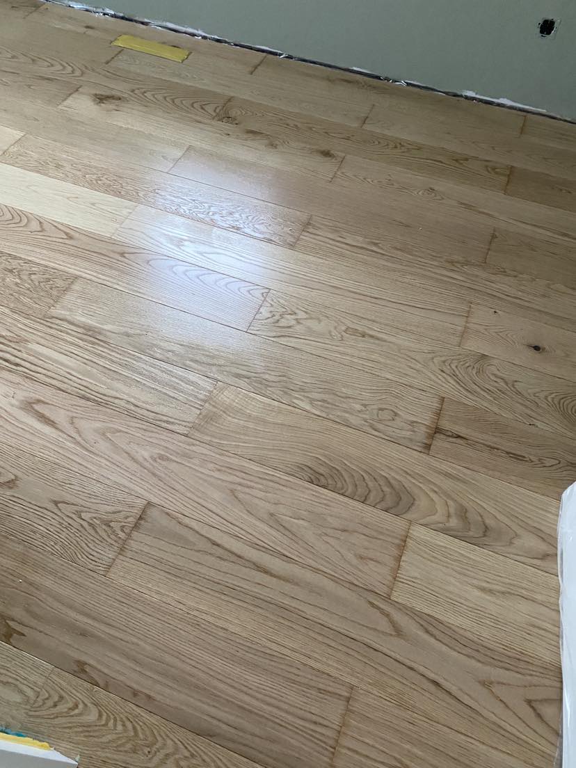

    wir haben unser kürzlich verlegtes Fertigparkett mit Remmers Eco Hartwachsöl geölt (hierbei die Angaben von Remmers zum Auftrag beachtet). Am nächsten Tag waren die Fugen verfärbt. Weiß jemand, was die Ursache sein könnte und ob das im Rahmen des Trocknungsprozesses noch verschwinden könnte? Für Rückmeldungen wäre ich sehr dankbar.

    Das Öl ist wohl in die Fugen geflossen und ins Stirnholz eingedrungen. Da das Stirnholz sehr saugend ist (hier sind ja die offenen Holzfasern) hat es wohl mehr Öl aufgenommen als die Oberfläche. Die Farbpigmente des Öls haben diese Bereiche daher stärker eingefärbt.
    Als Ursache würde ich sagen, dass zu viel Öl aufgetragen wurde und nicht schnell genau aufpoliert wurde. So ist es eben in die Fugen geflossen.
    Ob das im Laufe der Zeit nachlässt kann ich nicht sagen.
