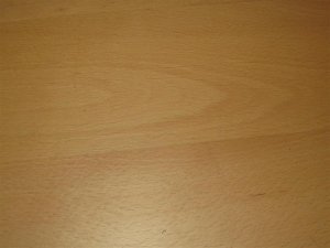

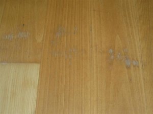

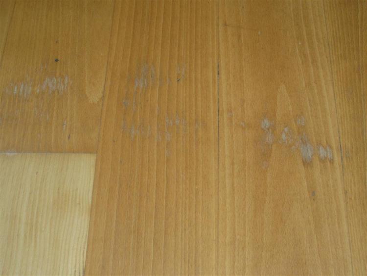

  12. #32 feelfree, 30.03.2013
    feelfree
    feelfree Gast
    In die Küche würde ich es auch nie legen.
    Vielleicht mal Bilder sprechen lassen?
    Fertigparkett geölt, in Wohn-, Ess- und Schlafzimmer, 10 Jahre alt:
    Die ersten 6 Jahre gab es nahezu keine Abnutzung, dann kamen die Kinder... und nach den ersten Kratzern war es irgendwann mal egal, wer da mit was über den Boden schleift und kratzt...
    Bild1: So sieht das Parkett an wenig beanspruchten Stellen, z.B. im Schlafzimmer aus, praktisch wie neu.
    Bild2: Bereich Esstisch.
    Bild3: Da wurde mal Wasser verschüttet und nicht gleich bemerkt
